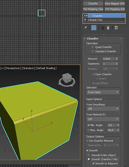

Там можно делать фаски 1 полигоном как в 3d Max?

в 3d max это chamfer
В блендере только Bevel нашел

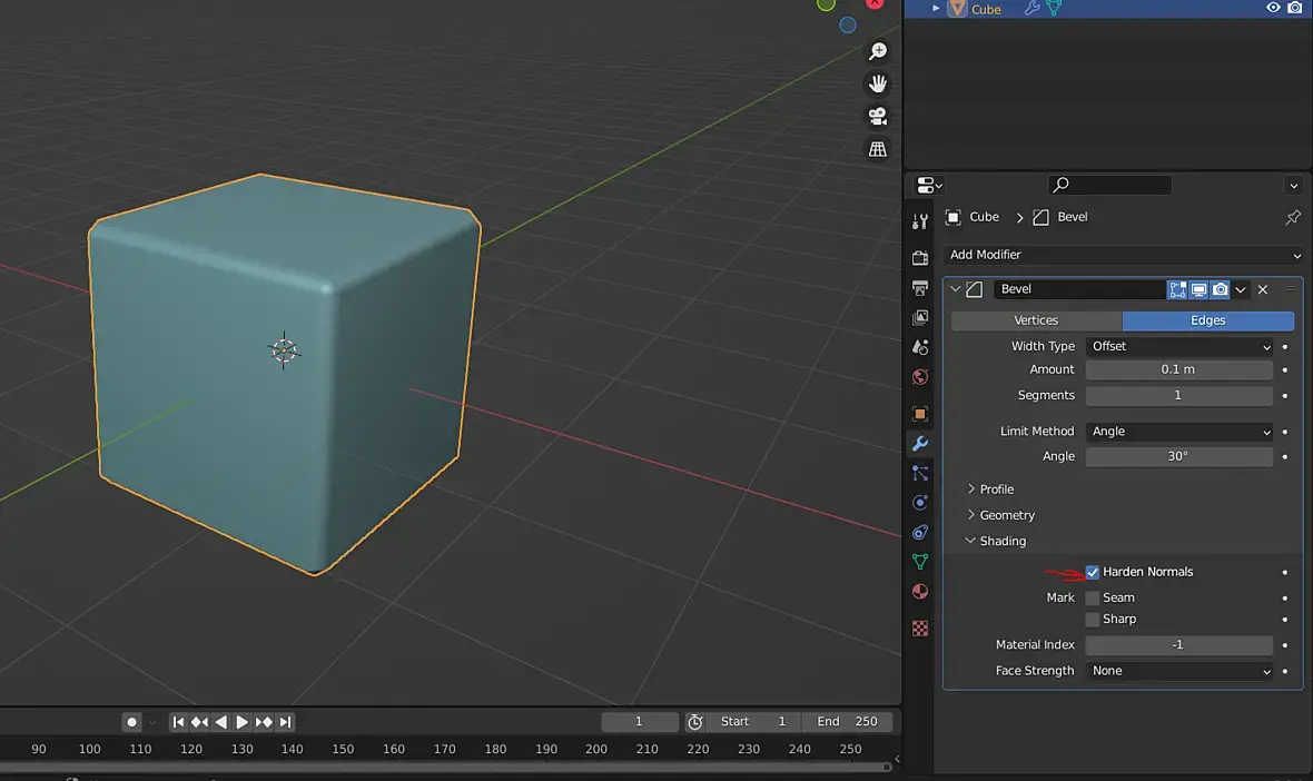

Цитата Kaiwas:
Если нужно чтоб из всей геометрии бевел был только у одного ребра (или вершины) то модификатором не сделать вроде

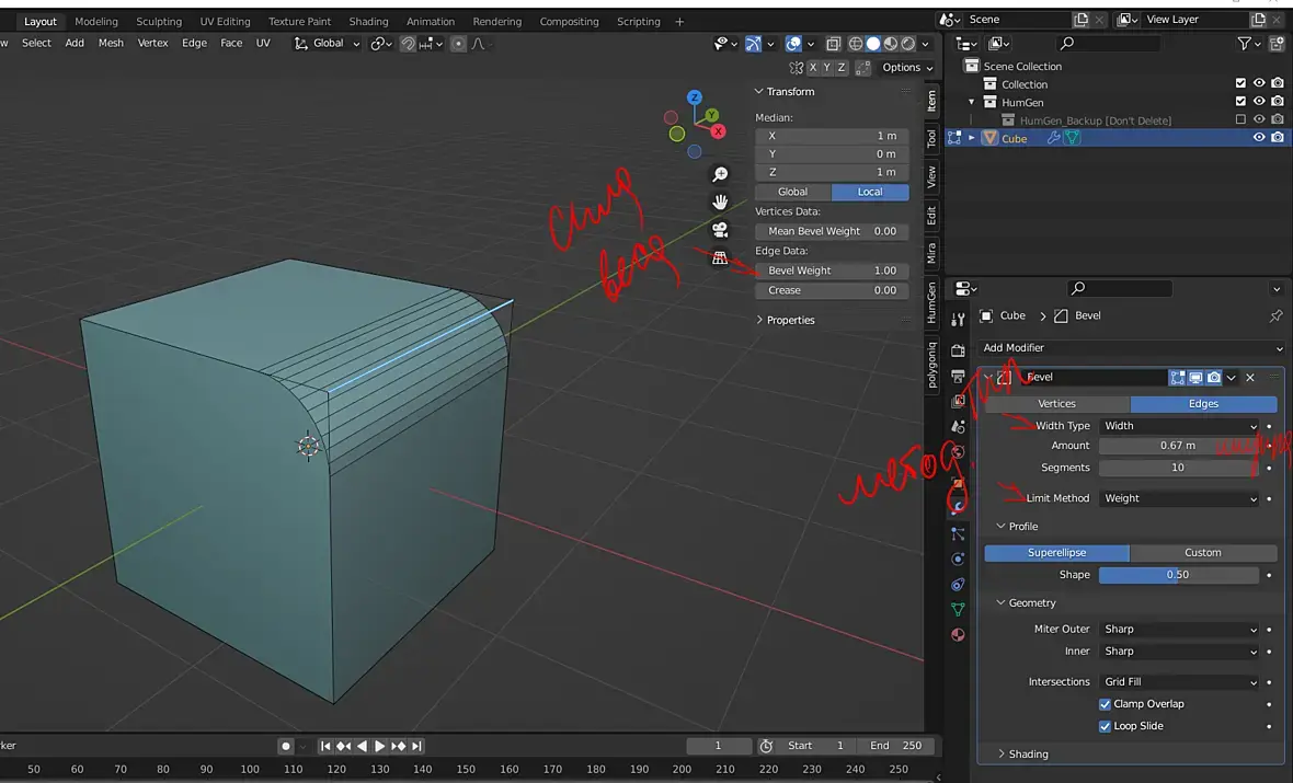

Можно. Для этого есть Bevel Weight
На сайте c 25.02.2009
Сообщений: 2748
Липецк
Edge Bevel Weight?
видел, но как пользовать не понял. Что-то не явное. Пойду погуглю/
в limit method кроется разгадка. Не знал. Век живи - век учись! )

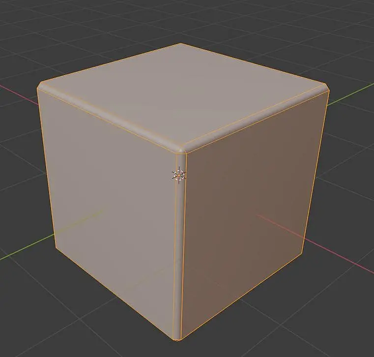

Цитата Kaiwas:
Жаль только профиль всего один можно накинуть. Или я опять чего-то не знаю.

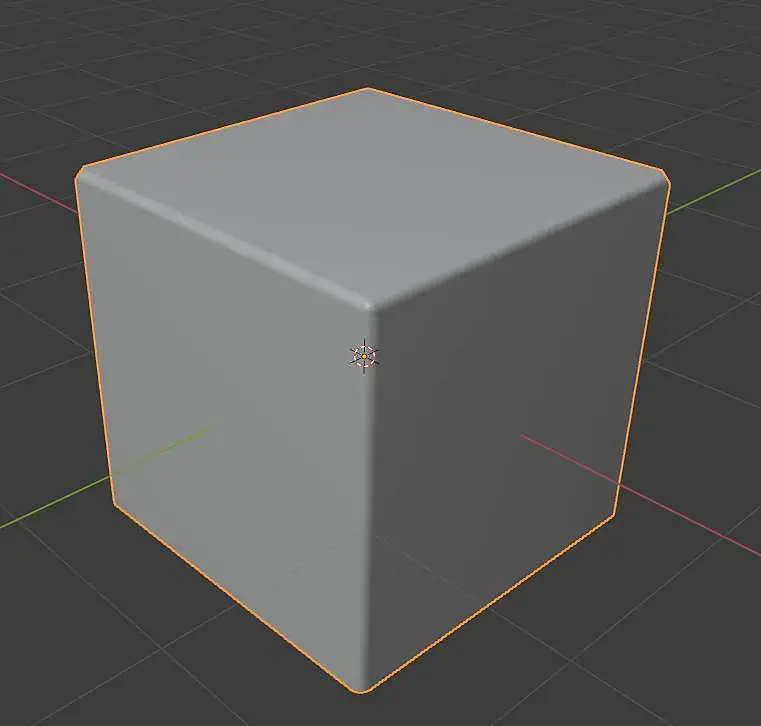

через belel weight ты регулируешь влияние бевела на эдж. Конечно будет криво, если на одни ребра поставил 1.0, а на другой 0.15.Можно несколько бевелов на один объект, но проще тогда через HardOps работать. там наглядней.
Цитата Frax220:
то что надо можно тут поподробнее?

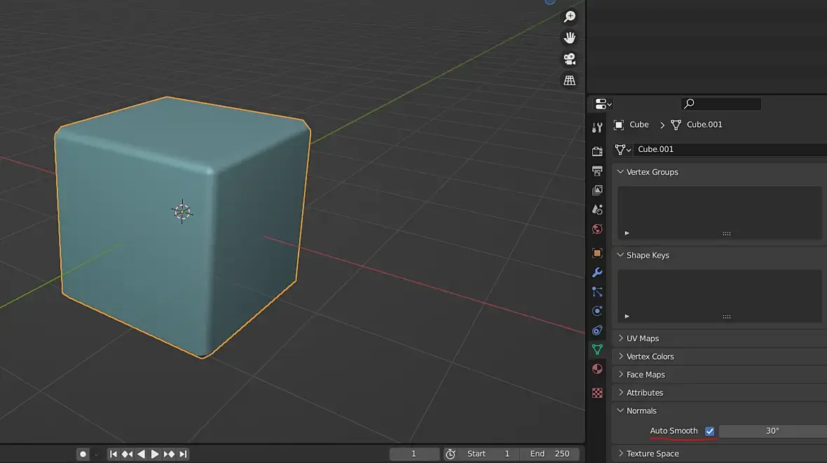

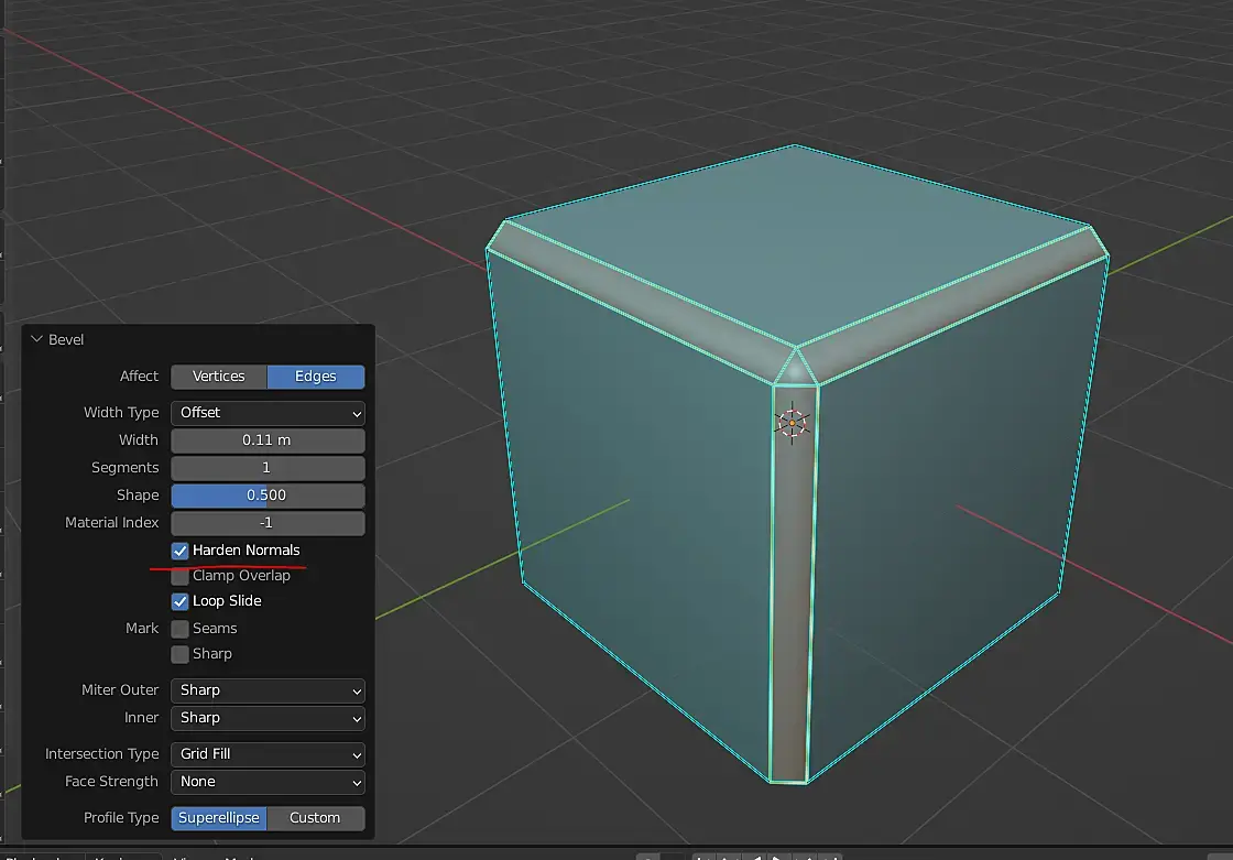

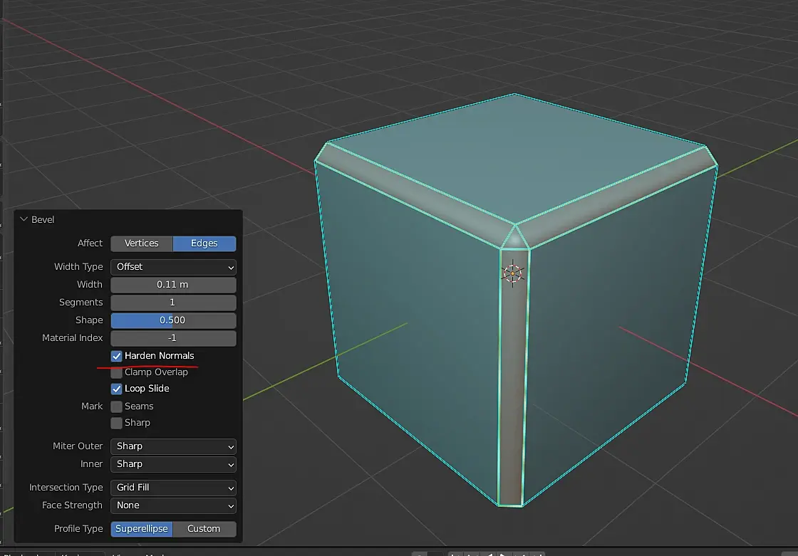

Просто бевел с режимом Hard Normals + надо включить AutoSmooth
Если делать через Ctrl+B, то надо тоже включить. Хард Эджи помечаются голубым.
