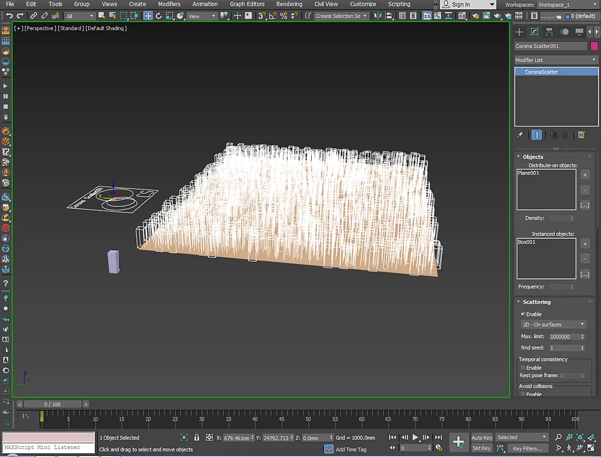

Доброго времени суток.
Я использую Corona Scatter с типом 2D on Surfaces. В этом случае инстансы заполняют поверхность полигонального объекта или плоскости, который я определяю.
Все работает, но инстансы генерируются по всей плоскости, даже по граням полигона, который предоставляет плоскость для инстансов. Мой вопрос - Как юзер может создать отступы от краев полигона? Я не вижу в настройках Corona Scatter каких-либо настроек для этой цели, что то типа "Offset from Edges"
В общем - я хочу сделать небольшие отступы от граней, примерно таким образом:
Подскажите пожалуйста, как юзер Corona Render может это сделать?

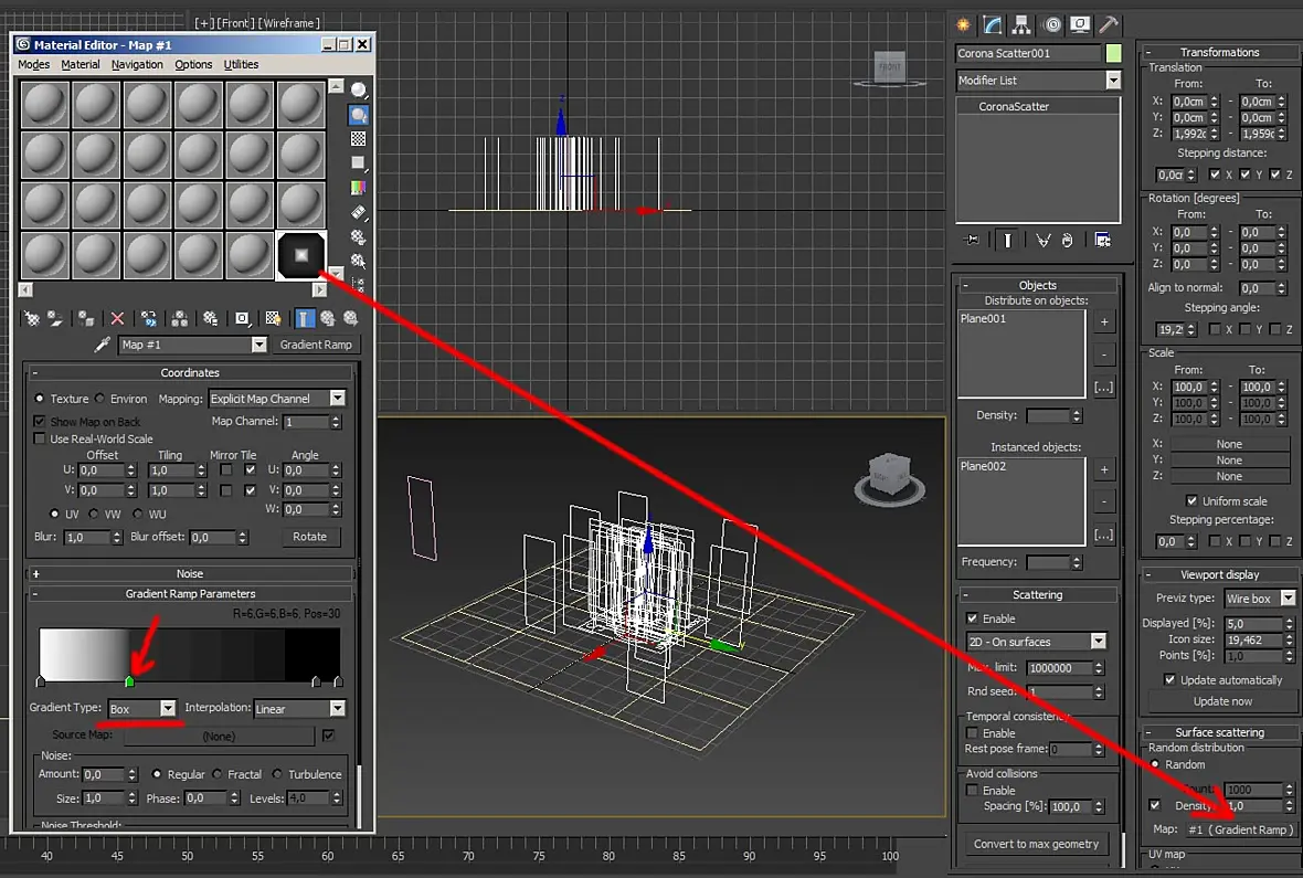

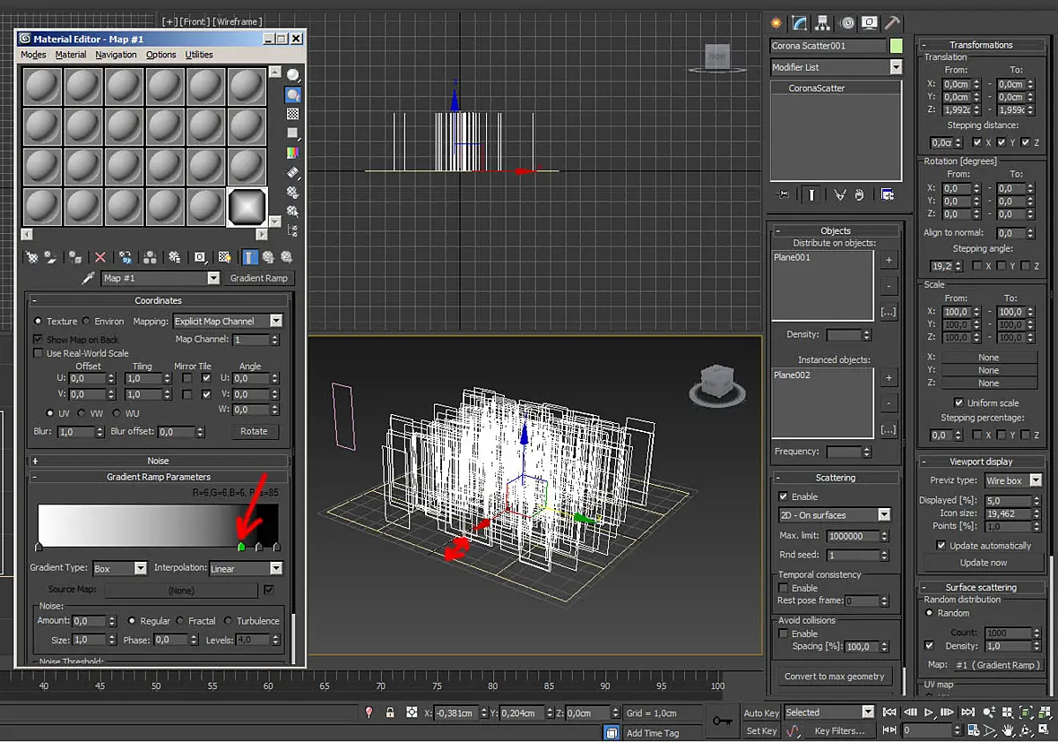

На сайте c 06.02.2012
Сообщений: 598
Изи!
Ну и вместо Градиента можно закинуть свою маску рельефа. Как то так.
