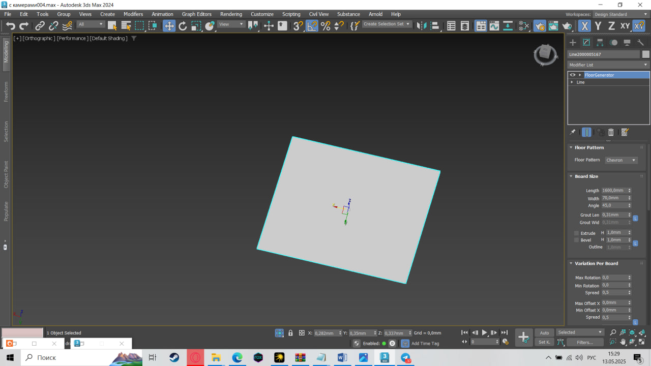

Не отображается плитка с модификатором floor generator, что делать? Плагин установлен, единицы измерения установлены в миллиметрах
На сайте c 19.04.2013
Сообщений: 155
а прямоугольник точно размером больше чем одна паркетина?

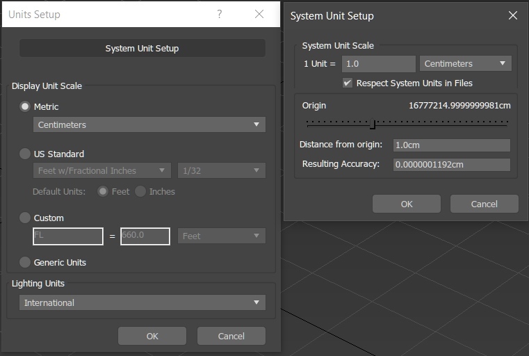

Масштаб нужно в двух меню проверять, в интерьере работайте в см, экстреьеры в метрах. мм не используйте, будет больше проблем не только с размером

Всегда всё моделю в миллиметрах. О каких проблемах вы говорите? И даете странный совет. У человека просто плейн размерами меньше, чем плашка генерируемая флоргеном.
У вас плейн меньше размером чем плашка которую вы хотите получить. Создайте плейн с нормальными размерами комнаты!

Спакуха! Есть такая тема! Тема была тут об алгоритмах плавающих точек и округлений. Математика 3DsMAXа. Тема про то,  что чем больше сцена тем больше должны быть единицы... думал все в курсе
Сообщений: 4739
Цитата alexfmos:
Цитата shinodem:
мм не используйте
Не используйте форум для советов, если вы в этой области смутно разбираетесь
смутно вы видимо разбираетесь, загибайте на пальцах
-меньше нулей удобнее набирать значения, больше видно в числовых зонах, мм никогда не видно когда цифры типа 15000мм
-создавая экстерьеры в таком масштабе у вас вся сцена во вьюпорте будет артефачить, крутить выьюпорт клипинг лишний геморой на голову, время деньги
-со смещением сцены от нулевых координат ошибки возинкают на рендере, думаю не будете спорить, так маленький масштаб усиливает появление этой ошибки, так как добавляет нули. и эта ошибка буквально в каждом 3д софте, и в кад и в скульпт софте везде
-большинство плагинов работают в см, например тайфлоу и феникс, если будут стоять мм, то просчеты будут не корректными
-большинсво моделек также в см, а точнее все в нормалтьных сборниках без вирусов
