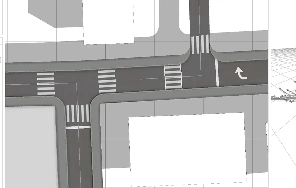

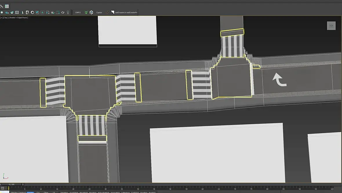

Всем привет, при экспорте в макс получается вот такая бяка как это исправить?
в CityEngine все ок
Сообщений: 10722
а масштаб соответствует? похоже будто в сцену импортнули в неправильном масштабе

вроде да сейчас еще координаты проверю
С координатами проблема, но пока не понял как поставить сцену на 0 в CityEngine

могу исправить сам fbx, центрировать и убрать ошибки точности, fbx держит координаты в двойную точность 64бит, макс импортирует в 32бит
