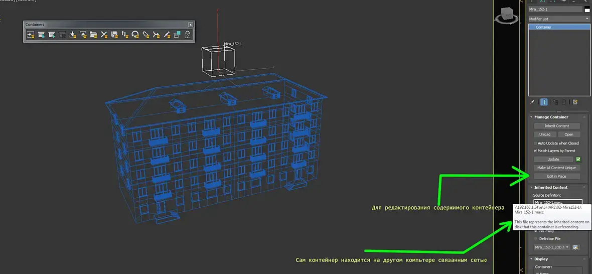

Суть простая - контейнер лежит на другом компьтере.. Редактировать содержимое его кнопка "Edit Place"
Изменения сохранятся там где - лежит геометрия контейнера(на удалённом компьютере). Имейте ввиду как только вы выключите кнопку "Edit Place" основной файл контейнера перезапишется.. пользоваться им надо с умом - и как правило в большой конвейерной сцене ..

при создании обратите внимание на эту вкладку
а тут можно почитать

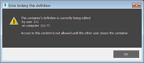

да! Но макс не даёт его редактировать, пока не уберу *.lock файл, который лежит рядом с файлом контейнера на диске.

ну не открыт он у меня нигде. Честно!
что-то не так делаю
макс с упорством маньяка после каждого действия Open-Close-Edit in place
создаёт файл lock рядом с файлом контейнера на диске.
После нажатия Inherit становится активной кнопка Edit in place
Нажимаю её. Создаётся lock файл. Удаляю его, отжимаю обратно Edit in place
и т.д.
щас от админки попробую
и это не помогает. У всех всё нормально работает? Только у меня вот это вот?
Вот незадача нашёлся странный ответ
"Причины:Эта проблема возникает в среде, которая использует английскую версию Autodesk 3ds Max, выполнив вход в систему на именном ПК с учетной записью, содержащей двухбайтовые символы, такие как кандзи и хирагана."
Может надо зарегиться на автодеске????

Получается так, что на диске контейнер создаётся от лица пользователя 111 (это я)
Однако при попытке вторичного доступа, макс обращается уже не от пользователя 111.
Вот в чём дело-то

К сожалению не исчезает. Хоть я и закрываю контейнер. И закрыть контейнер получается только если удалить лок-файл. Не разрешает даже закрыть. Говорит, что я его редактирую и надо дождаться, когда я же его и закрою.

Насчёт закрывания, я нажимаю Close. Это в любом понимании - закрытие контейнера. Мне из сцены выгружать не нужно. И close open блокирует файл контейнера для меня. Наверное что-то с правами доступа не то. Макс меня не узнаёт как автора правки. Да я уже и сам себя не узнаю. После нажатия Open сразу блокирует. Надо лезть удалять локфайл чтобы только нажать Close.
И ни в каком другом экземпляре макса я не открываю файл контейнера. Правлю на месте.

На сайте c 20.02.2016
Сообщений: 85
Цитата dontpiter:
А может у вас имя пользователя киррилическое?
Вот и я думаю, что-то системное не так. Имя пользователя 111.
Вот ОНО!!!! Имя компьютера содержало кириллицу!!!
Переименовал и ЗАРАБОТАЛО!!!!!
