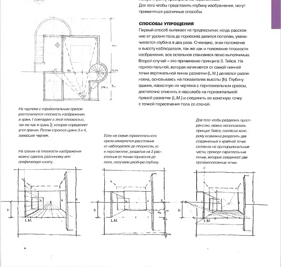

Всем привет! Решил поднатаскаться по больше по рисованию от руки "скетчей" архитектурных строений...делать это более правильней. Речь идет о конической перспективе. В качестве литературы использовал одноименную книгу "Рисунок для архитекторов(рисунок для профессионалов), автор - Магали Янес". Вопрос, который меня поставил в тупик, состоит в следующем. На странице 101 (фото прилагаю), описываются способы измерения у упрощения в конической перспективе. Конкретно, над чем мой мозг закипает - это принцип построения по З.Тейсу... То ли он хочет донести как высчитать высоту того или иного объекта в перспективе(как ее верно отобразить), то ли еще что. Так вроде все понято, но когда пытаюсь на практике сделать это, то понимаю, что проще использовать простой способ построением вертикальных граней и их пересечением с горизонталями, которые сходятся в линии горизонта. Может кто изучал данный материал и откроет истину? Спасибо :)

Сложное какое-то название (это не перспектива с двумя точками схода?). А разговор в принципе Тейса идет про то, что если взять отрезок параллельный "картинной плоскости"и разделить его на равное кол-во частей, то прямые проведенные из этих точек в мнимую точку схода поделят любой другой отрезок на равное кол-во частей, но уже в перпективном отобажении.

спасибо! Я понял Вас, но не до конца... для чего эти линии, уходящие в точку схода (я так понял на картинке, это "h") поделят какой то другой отрезок (вертикальный который?) и что дадут эти равные отрезки, что мы с ними дальше сможем сделать?
Мммм, если вы готовы ждать, то мне проще накидать почти такую же схему как в учебнике, но с большими пояснениями...
