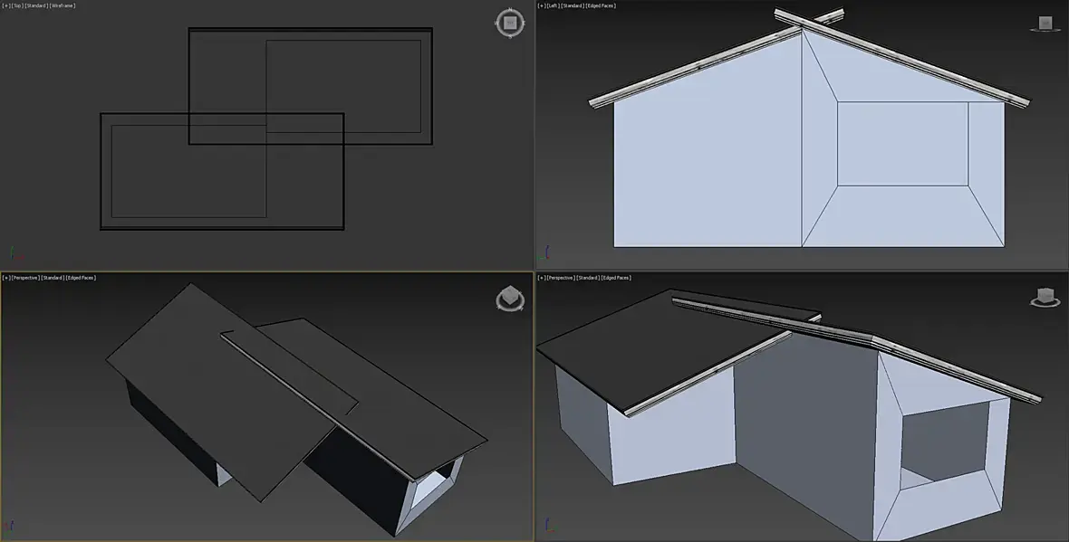

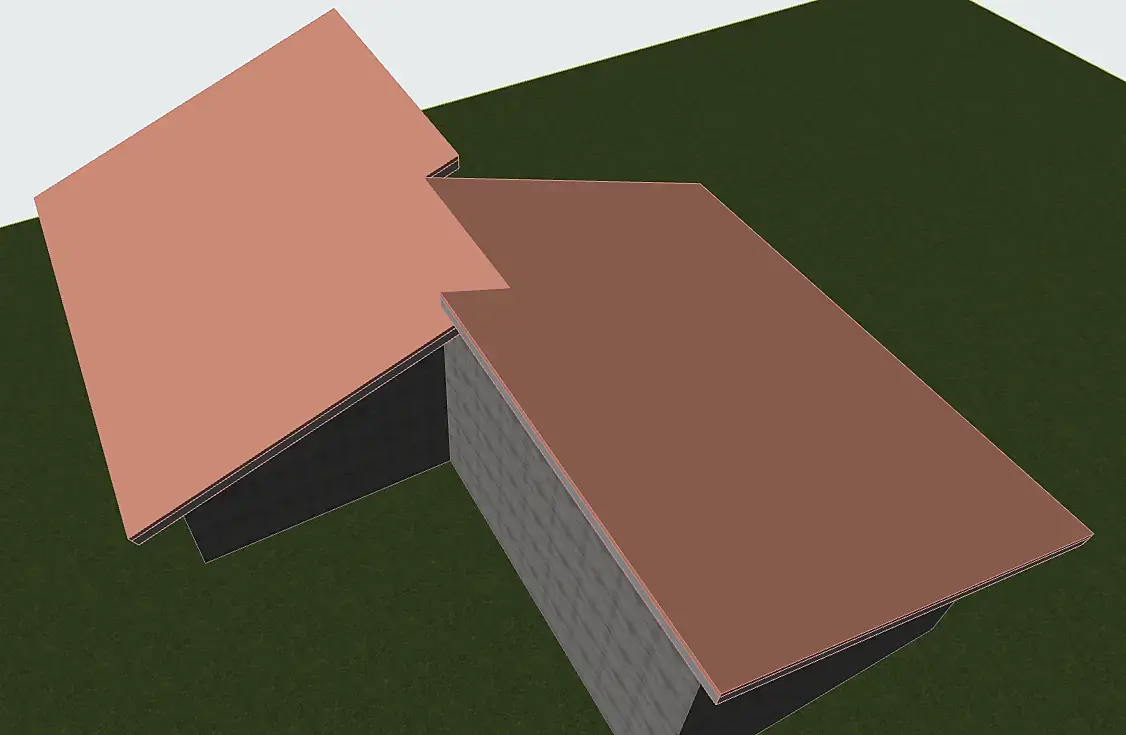

Наверняка в мире кто-то уже такое делал, но я даже не соображу, какой запрос сделать, чтобы найти, поэтому сюда спрошу - как красиво соединить дв крыши, чтобы не оставалось перекрестья?

Очевидно, так:
Сообщений: 3910
мастерский ракурс кстати :)))) если нкто не понял, то он сам и виноват

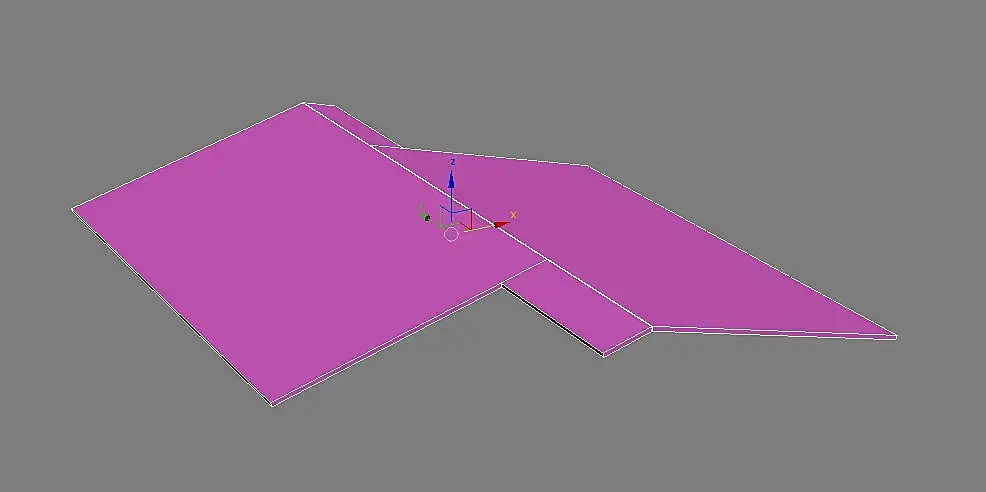

Сообщений: 17098
а чё непонятного? ну есть ещё такой вариант:
Этот вариант лучше) В первом крыша не выйдет за пределы стены.
Спасибо!

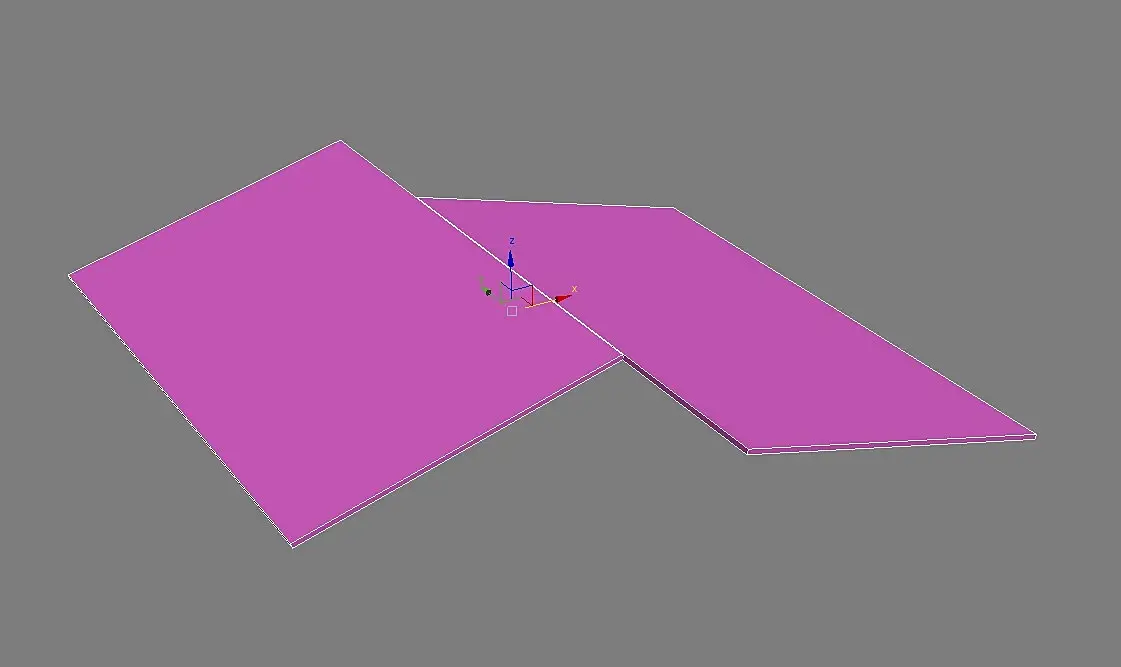

Сообщений: 5398
А так?

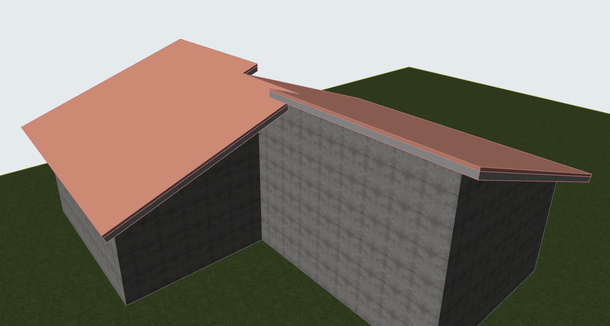

Сообщений: 4483
Один объём сделать основным, другой второстепенным. Т.е. одна крыша целая, а вторая под неё режется.
Типа такого
Сообщений: 5398
До такой степени совпадение....
PS
Не замечал тебя в Archicad-чиках.

Сообщений: 3910
у Yehat'а 2 за вариант голосую :)
потому как узлы, и проще устроить общую непротекаемость крыши
