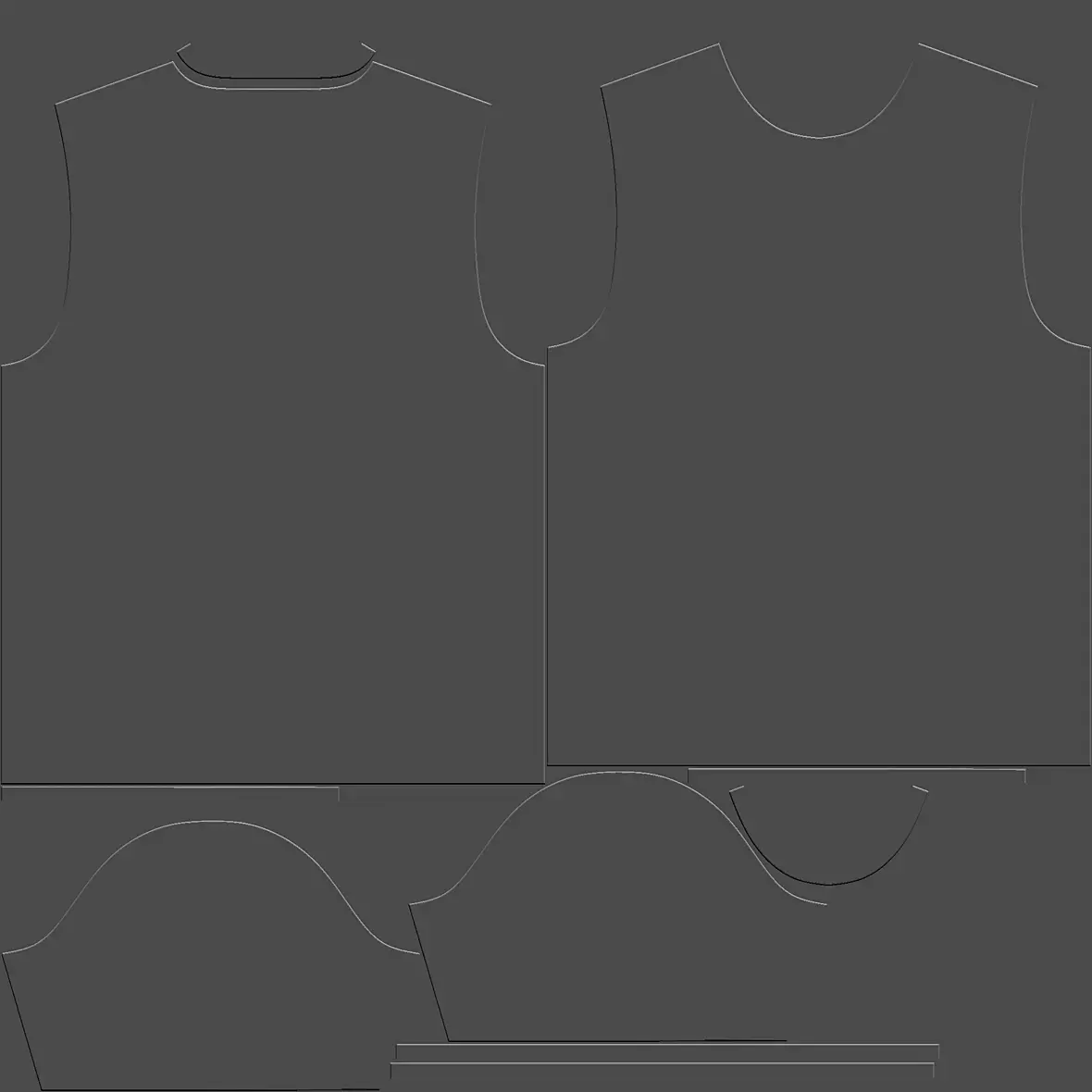

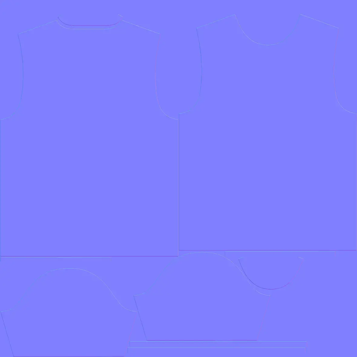

Хочу сделать швы через карту дисплейса, делаю экспорт. Карта нормалей ОК, а вот карта дисплейсмента просто черная. Как туда швы добавить?
Сообщений: 4238
Гамма тестуры дисплейса, может не правильня?

да, но хотелось бы понять как в марве это сделать
Цитата Bestviz:
не похоже
пересмотрел кучу уроков. не могу инфы про этот дисплейс найти
Причем да же не могу найти как другой формат файла поменять в текстурах.

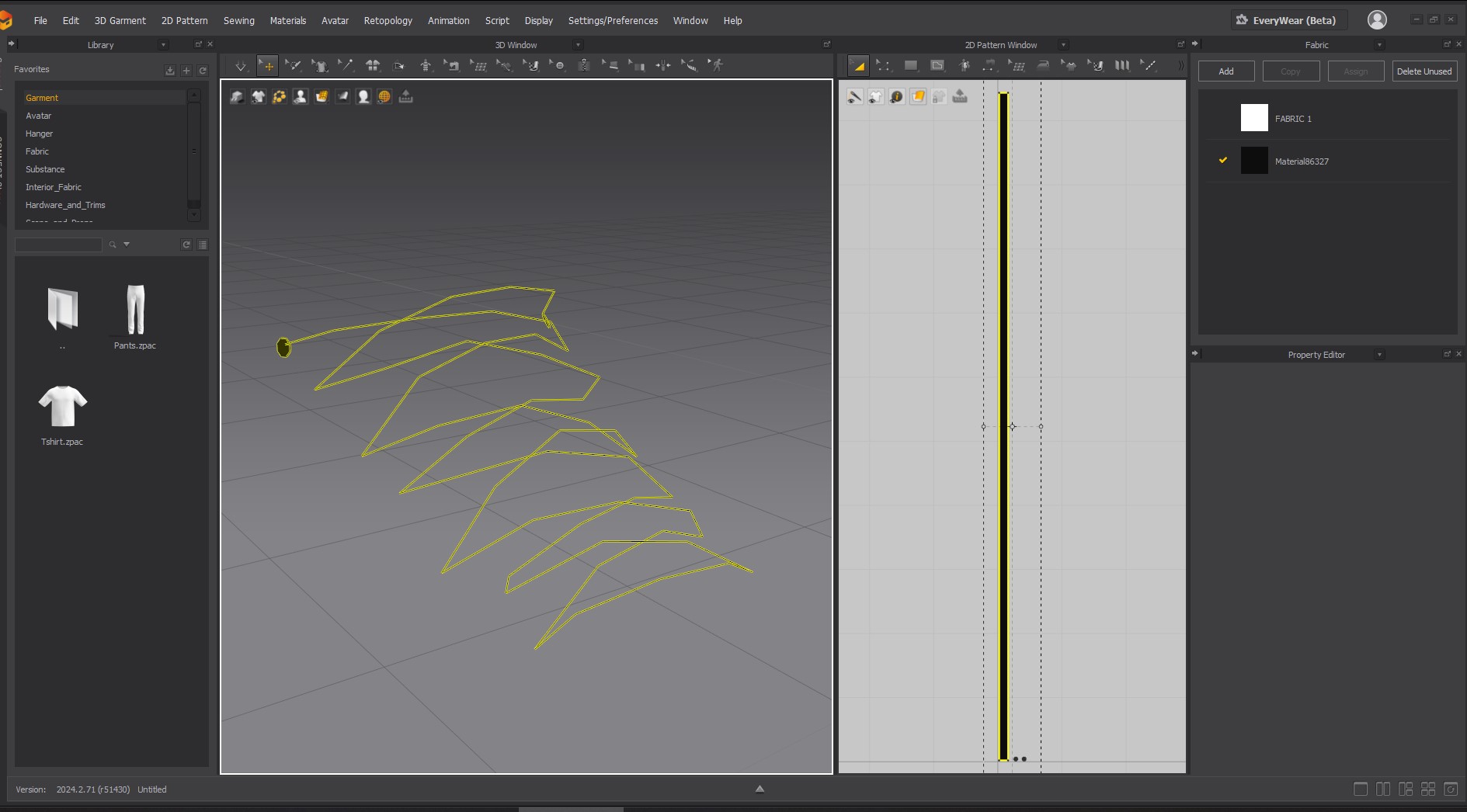

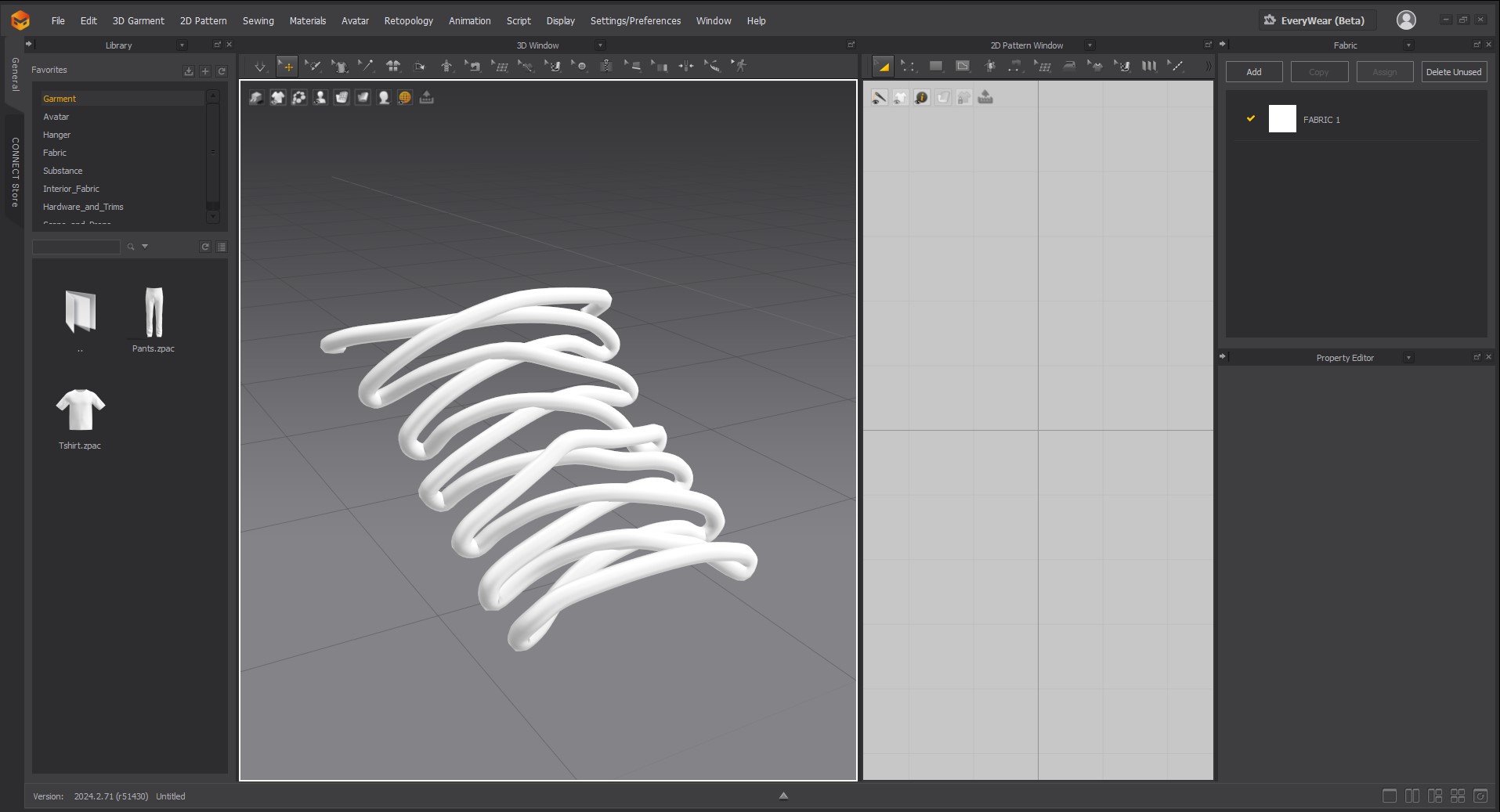

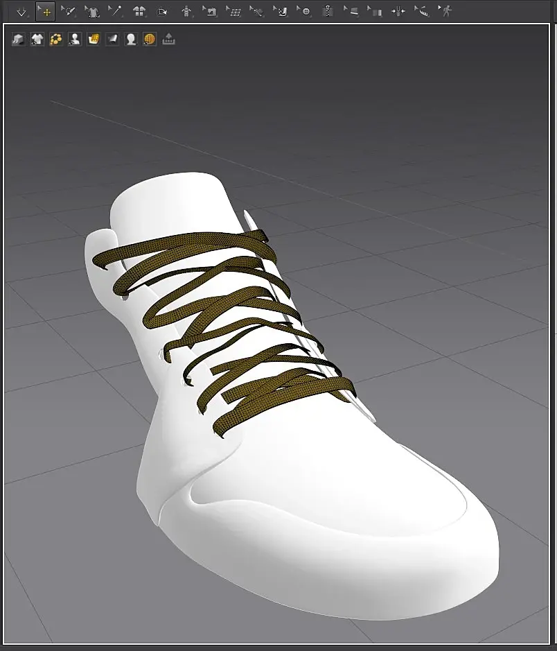

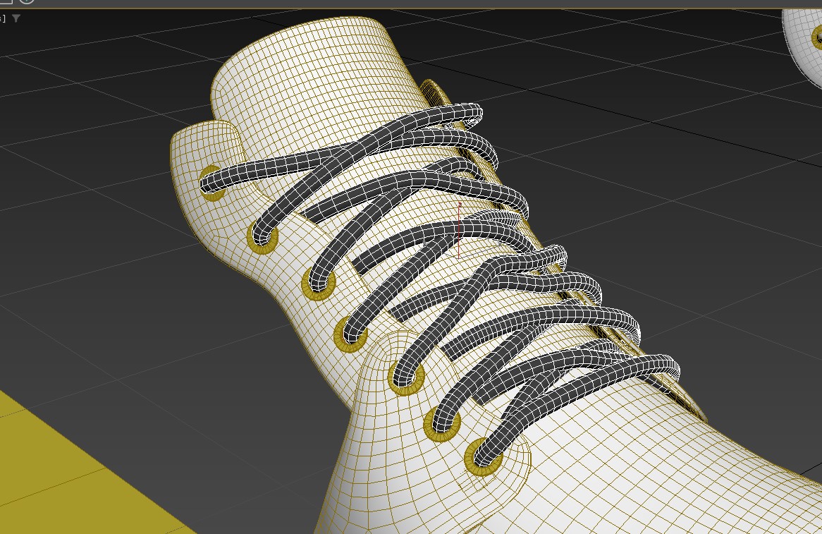

Не получается. Мне нужно шнурки сделать.
Материал стандартный максовский? Как аватар без проблем добавляется объект
Это скрин из макса.

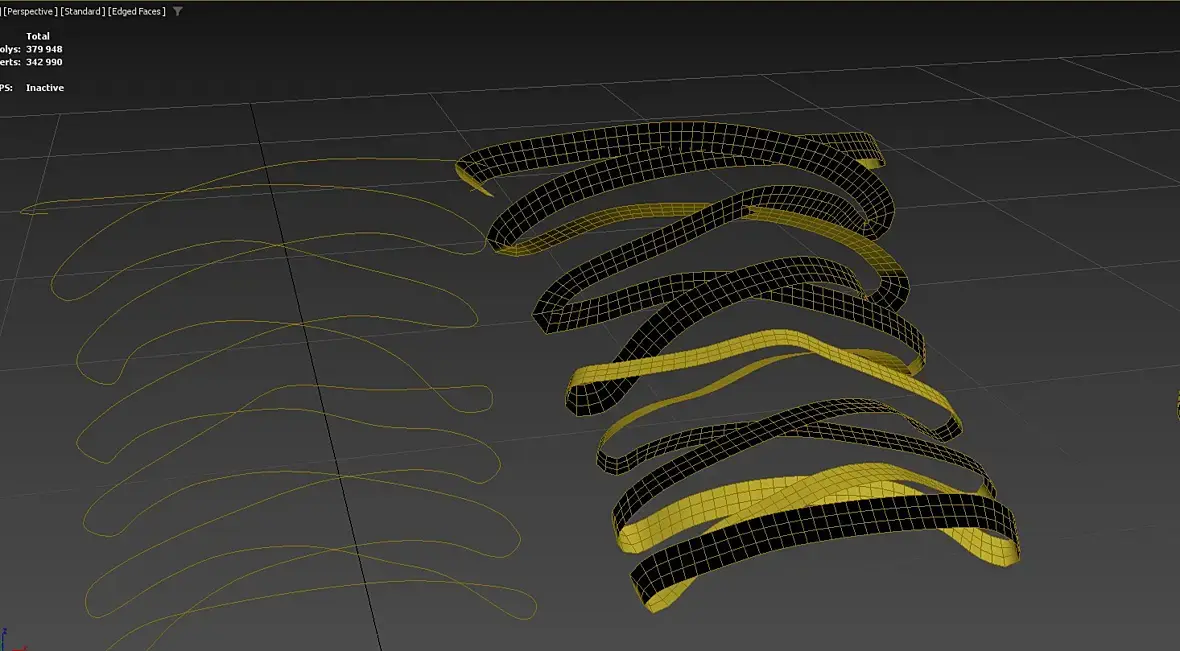

Импортнулось в таком виде. Причем я нормально развернул. Оно мне показывает как нитку объект. Импортируется исключительно при наличии развертки.
Импортирую как Garment через OBJ
А FBX можно для симуляции? что-то я не вижу настроек нужных.
Как аватар без проблем. Как объект для симуляции фиги.
А можно как-то аватар перевести в этот Garment?
В качестве аватара хочу вот этот элемент использовать. Потом туда шнурки готовые. И просто их подтяну. В максе они как проволока получаются

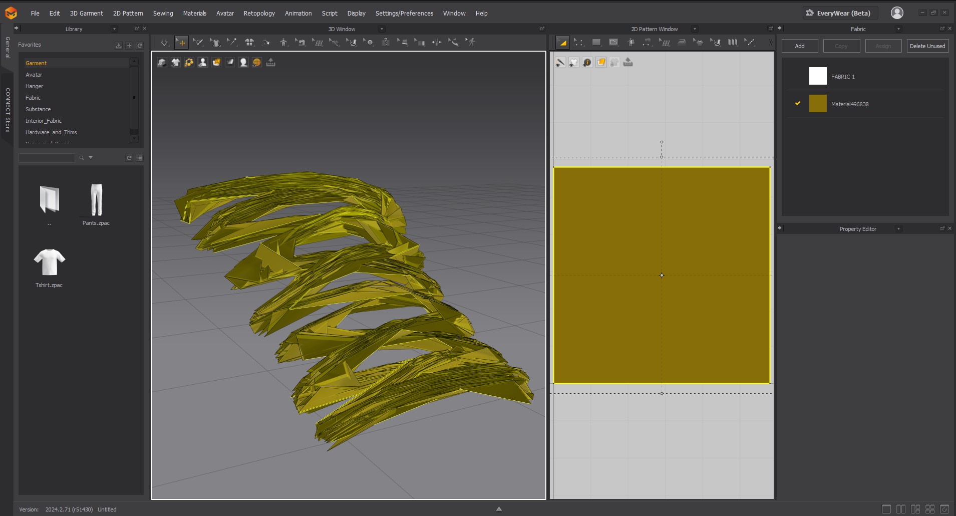

Сделал вот такую ленту, экспортировалась. Но во вьюпорте Марвы что-то не то
Как Trim без проблем импортируется. Что-то тут не так

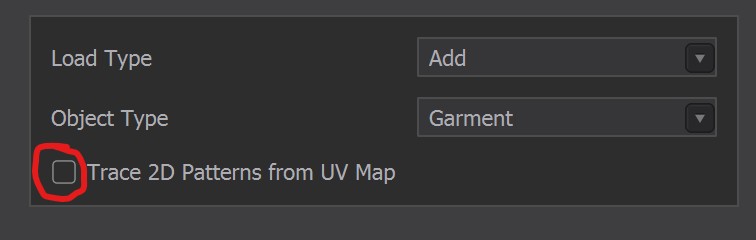

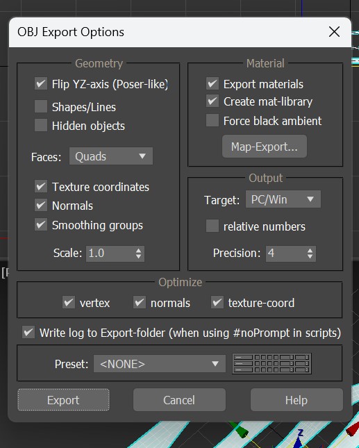

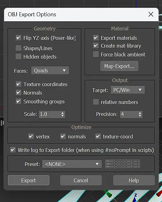

при экспорте в obj настройки все по умолчанию сохраняете?
resetxform перед экспортом пробовали? и при импорте без развертки вот эта галка должна быть снята
