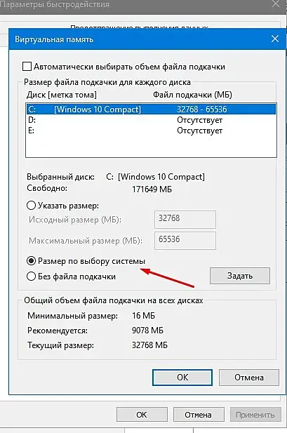

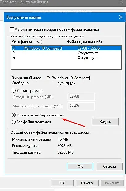

У меня как то Corona не хотела большие .exr сохранять. Поставил файл подкачки "по выбору системы" все стало сохраняться.
На сайте c 07.03.2010
Сообщений:
Krasnodar
У меня подкачка 64 гб фиксированный (в 2 раза больше оперативки) так все пользователи Unreal-а советуют

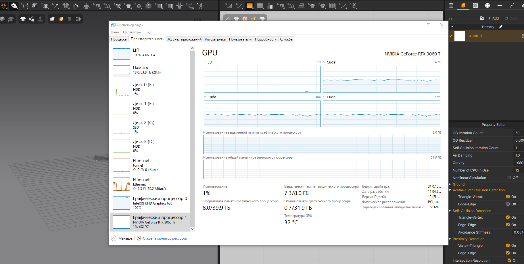

Добрый день! Подскажите как решит проблему, программа не пользуется с видеокартой rtx 3060 ti при gpu симуляции.

на кнопку симуляции зажмите и выбирите в выпадающем меню gpu режим

да там выбран уже gpu.
судя по скрину марва почему то использует встроенную интел график630.возможно проблема не в марве.первый раз вижу такую проблему
Может конечно косячный репак  марвы попробуйте другую скачать или clo3d последний если будет так же  значит в системе проблема . ни и банально обновить драйвера

да я думал так и есть использует встроенную, я думал где то надо указать видеокарту rtx 3060, как gpu рендерах но не нашел.
в марве выбирать видеокарту нет такой возможности на скольок я знаю,она по умолчанию должна использовтаь дискретную видеокарту
отключить встройку в Биосе

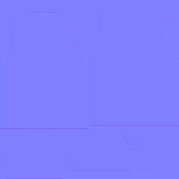

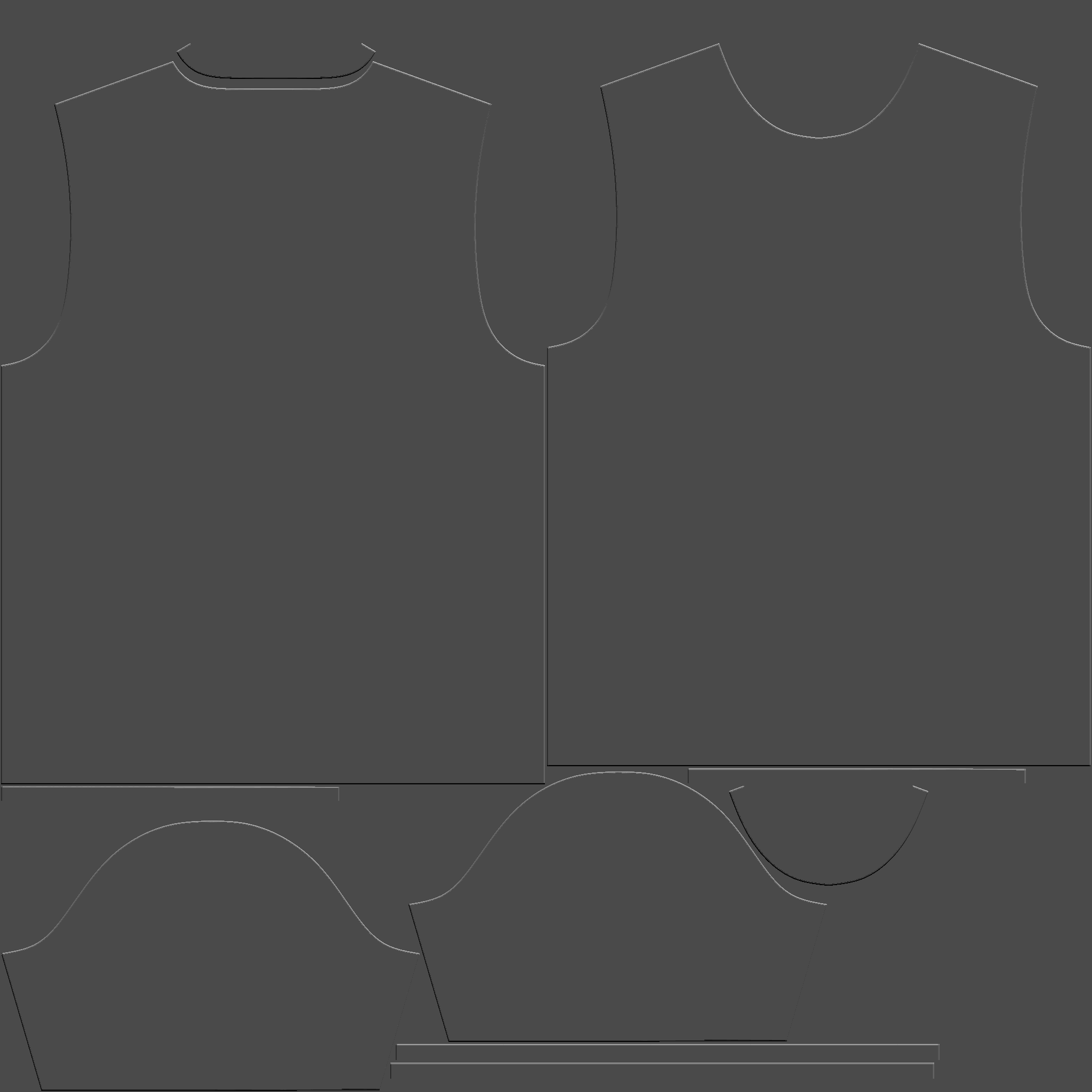

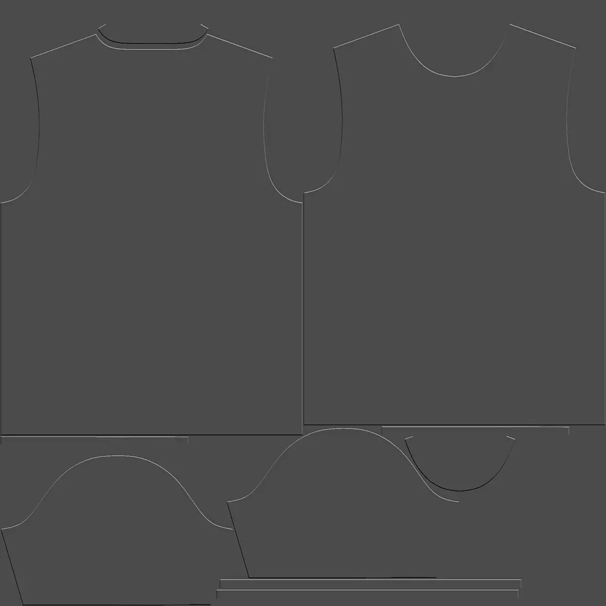

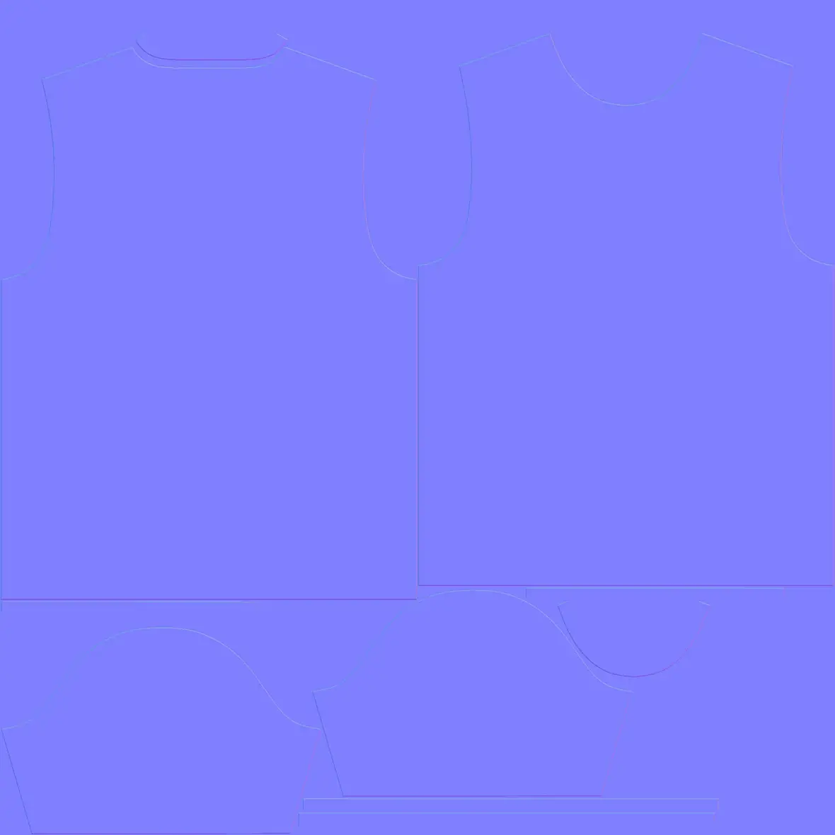

Хочу сделать швы через карту дисплейса, делаю экспорт. Карта нормалей ОК, а вот карта дисплейсмента просто черная. Как туда швы добавить?
Гамма тестуры дисплейса, может не правильня?

https://cpetry.github.io/NormalMap-Online/ Карту Normal можно на этот сайт (Free) отправить и там получить Displacement

не похоже
пересмотрел кучу уроков. не могу инфы про этот дисплейс найти
Причем да же не могу найти как другой формат файла поменять в текстурах.

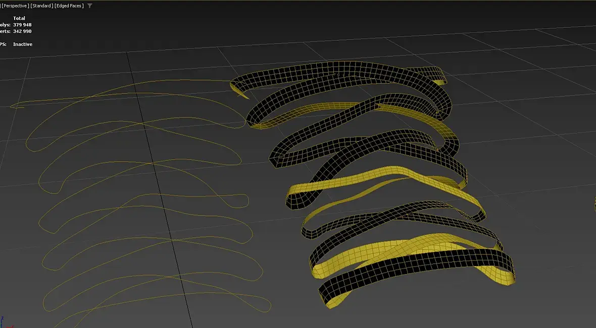

Не могу добавить объект в марву для симуляции. Аватар добавляю через FBX без проблем.
А вот как добавить объект сторонний для симуляции? FBX не хочет добавлять как Garment.
А OBJ добавляет но объекта нет в сцене. Что только не пробовал и масштаб менять при экспорте и макса и экспорт делать из блендера.
Короче разобрался. Если нет развертки нормально на объекте который будет симулироваться он его не добавляет или криво добавляет.

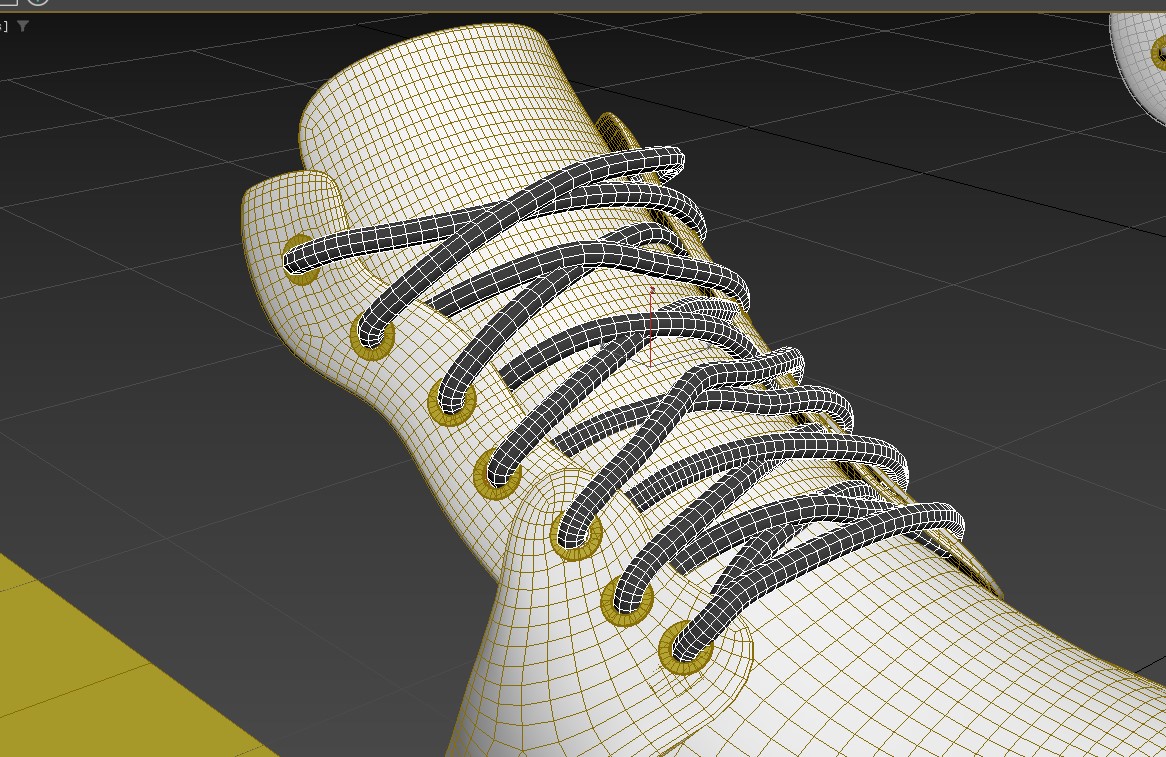

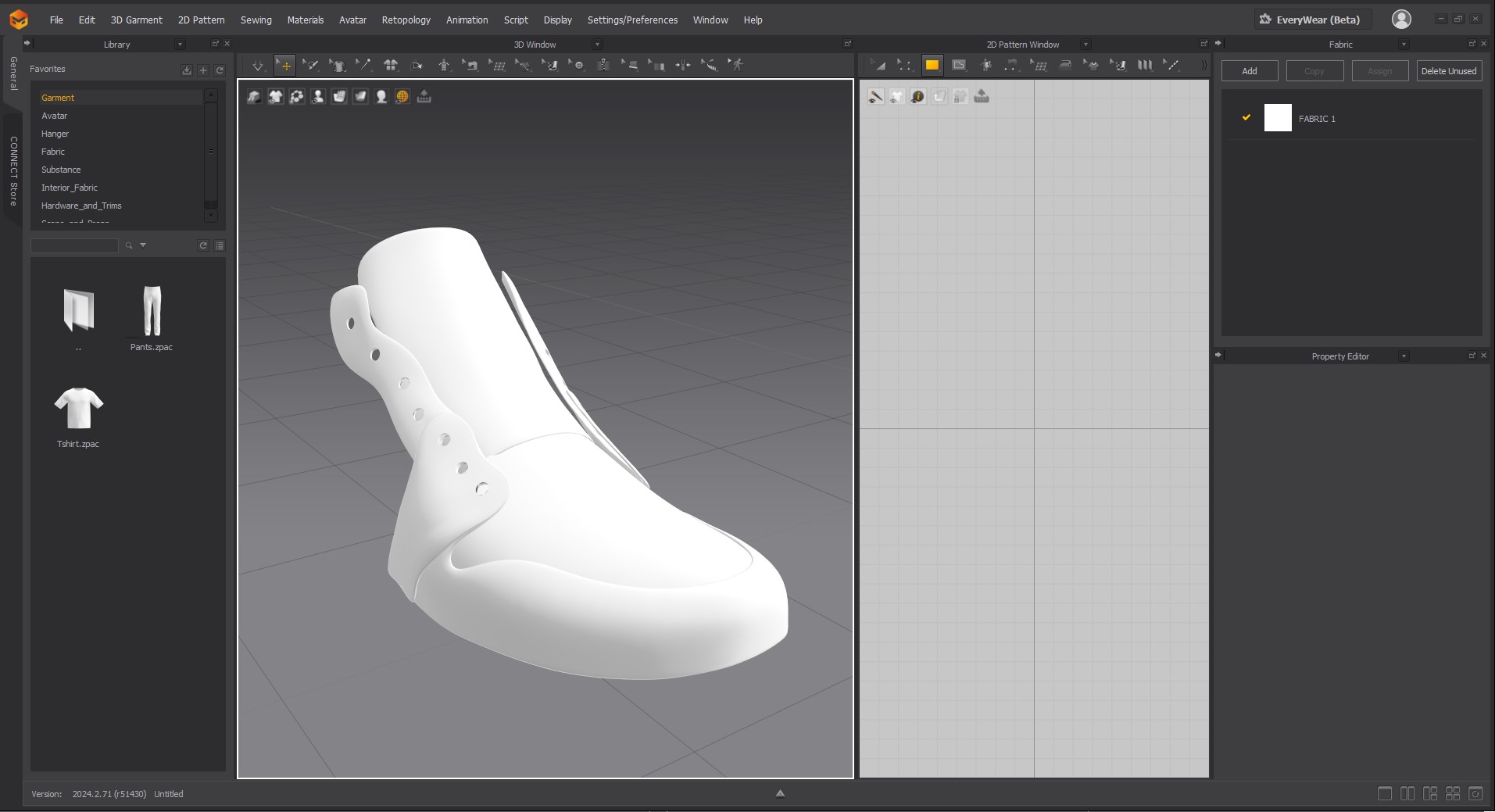

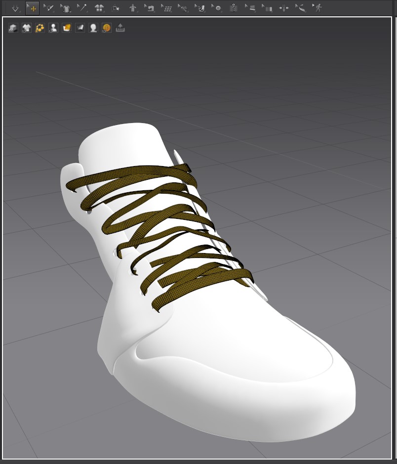

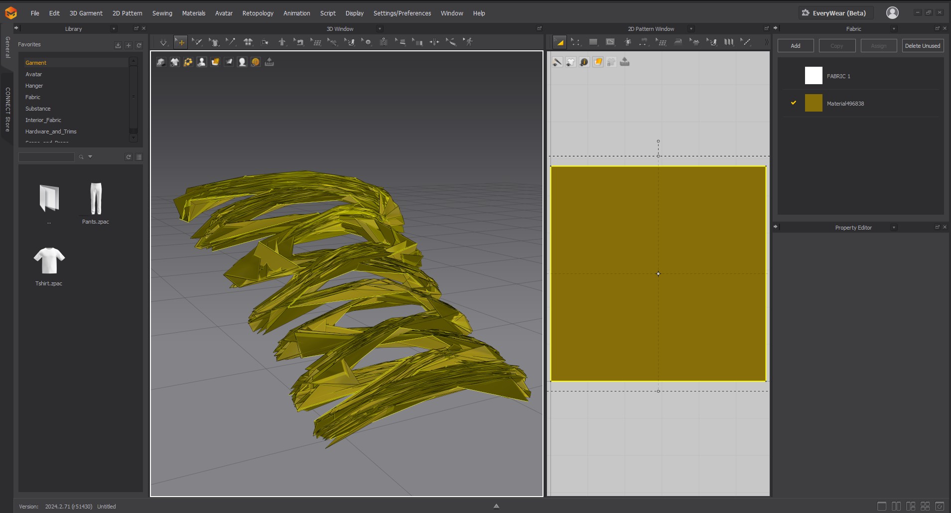

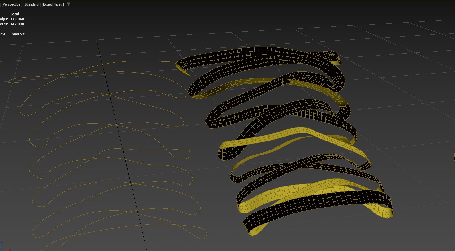

Не получается. Мне нужно шнурки сделать.
Материал стандартный максовский? Как аватар без проблем добавляется объект
Это скрин из макса.

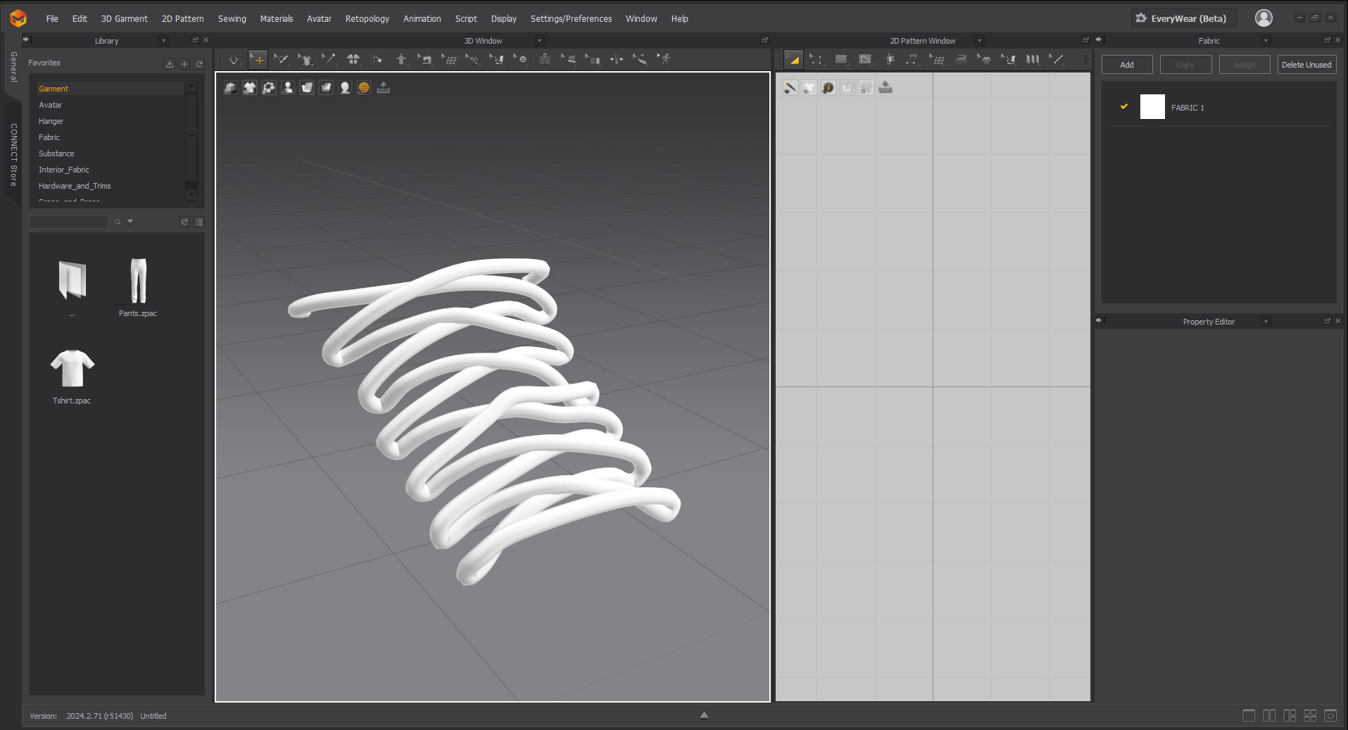

Импортнулось в таком виде. Причем я нормально развернул. Оно мне показывает как нитку объект. Импортируется исключительно при наличии развертки.
Импортирую как Garment через OBJ
А FBX можно для симуляции? что-то я не вижу настроек нужных.
Как аватар без проблем. Как объект для симуляции фиги.
А можно как-то аватар перевести в этот Garment?
В качестве аватара хочу вот этот элемент использовать. Потом туда шнурки готовые. И просто их подтяну. В максе они как проволока получаются

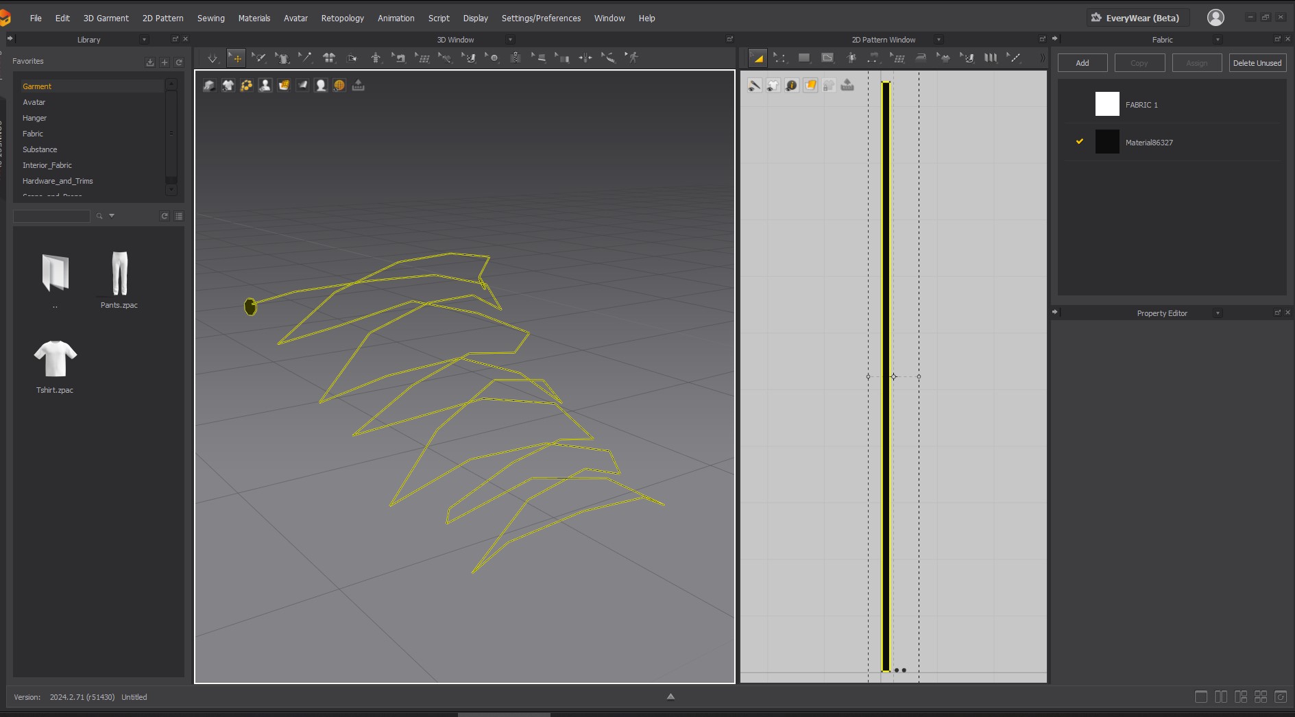

Сделал вот такую ленту, экспортировалась. Но во вьюпорте Марвы что-то не то
Как Trim без проблем импортируется. Что-то тут не так

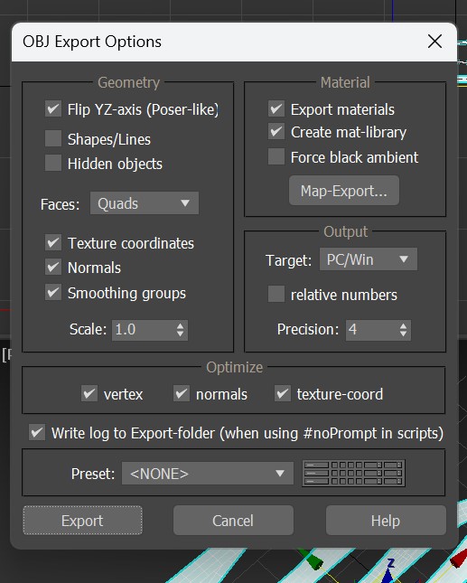

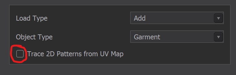

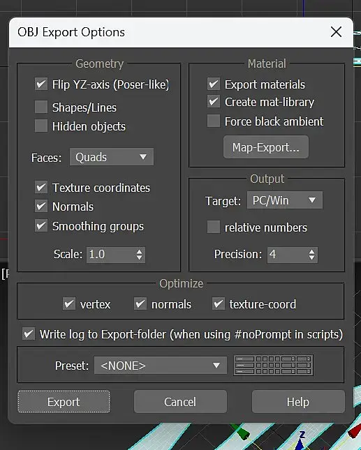

при экспорте в obj настройки все по умолчанию сохраняете?
resetxform перед экспортом пробовали? и при импорте без развертки вот эта галка должна быть снята
