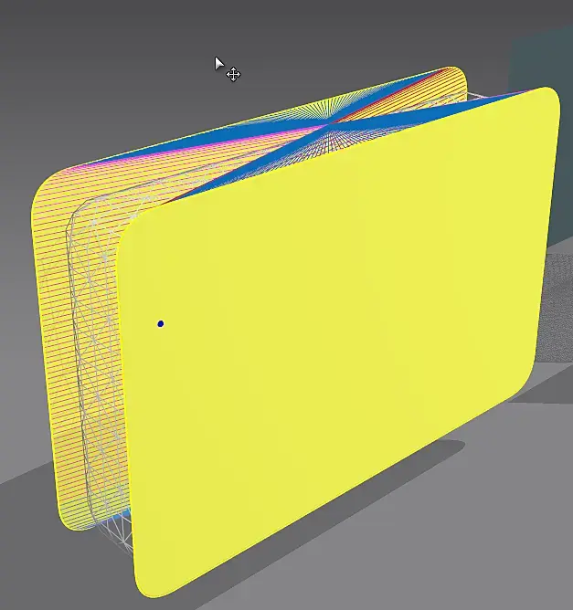

Скажите, почему после отката симуляции (ctrl+x) перекручиваются линии присоединения швов и ткань снова выворачивается в одну сторону? Как это исправлять? Версия 9-я. Спасибо

Ctrl+b в режиме швов. Ну или ручками повернуть.

Спасибо, ctrl+b работает, но есть швы которые перешиваются по новой, к другим местам и им это не поможет. К тому же постоянно ткань переворачивается другой стороной.

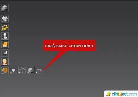

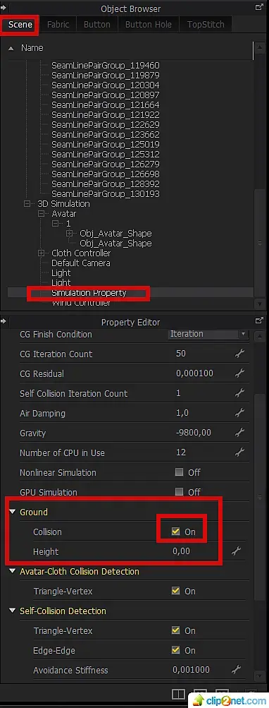

Добрый вечер! Подскажите как отключить пол в Marvelous?
Сообщений: 7055
А зачем? Может лучше отключить гравитацию?
сцен, сим. проперти, граунд
можно просто выключить отображение пола или выключить из просчета симуляции

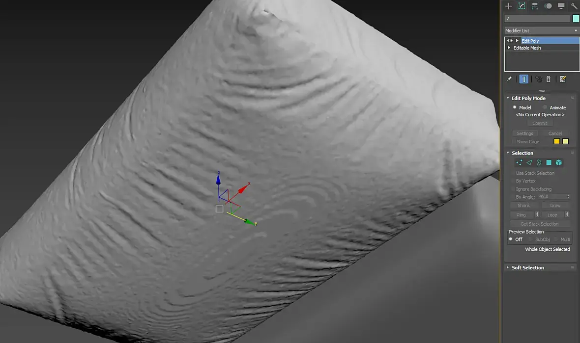

Привет всем, может кто знает этот баг в марвилоусе при экспорте в маск на ткани появляется ряб, как решить его?
перевести в поле, выделить все полигоны и скопировать с шифтом пробовал

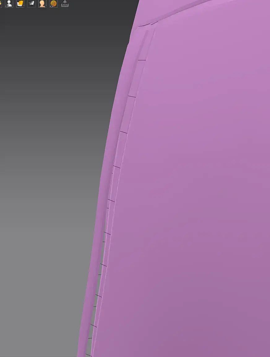

Добрый день! Может кто-то сталкивался, почему при симуляции некоторые сегменты неплотно пришиваются и видны "швы" между выкройками?
Сообщений: 2977
Крутите настройки шва. Не помню название параметра, но их там во вкладке не так много.

надо поставить кастом - 70 и - 360, а в последнем можно 0

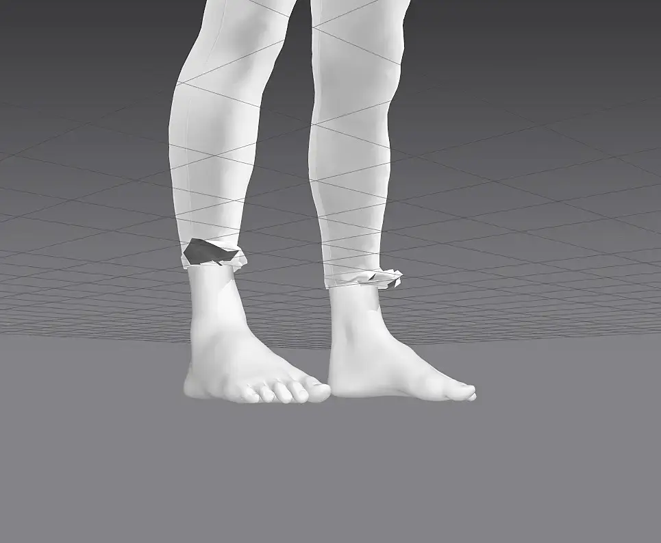

Добрый день. Подскажите, как решить проблему. Импортирую аватар из ZBrush в Marvelous Designer и модель, почему-то, умещается немного ниже уровня пола.
Сообщений: 4832
Аватар внутри Марвы можно передвигать по осям
Да, но когда мне нужно будет экспортировать всё назад в изначальную сцену ZBrush - всё будет уже не на своих местах. Хотелось бы понять в чём суть проблемы.
Сообщений: 2977
При импорте аватара ничего не накручено? Там вроде есть настройки по смещению. И даже если не накручено, то можно как раз накрутить, а потом в зебре шмот поднимать ровно на то же значение.

На сайте c 06.06.2022
Что странно, попытки выставить смещение по оси при импорте вообще никакого эффекта не дают. Так же, как и функция Align Bottom to Ground.
