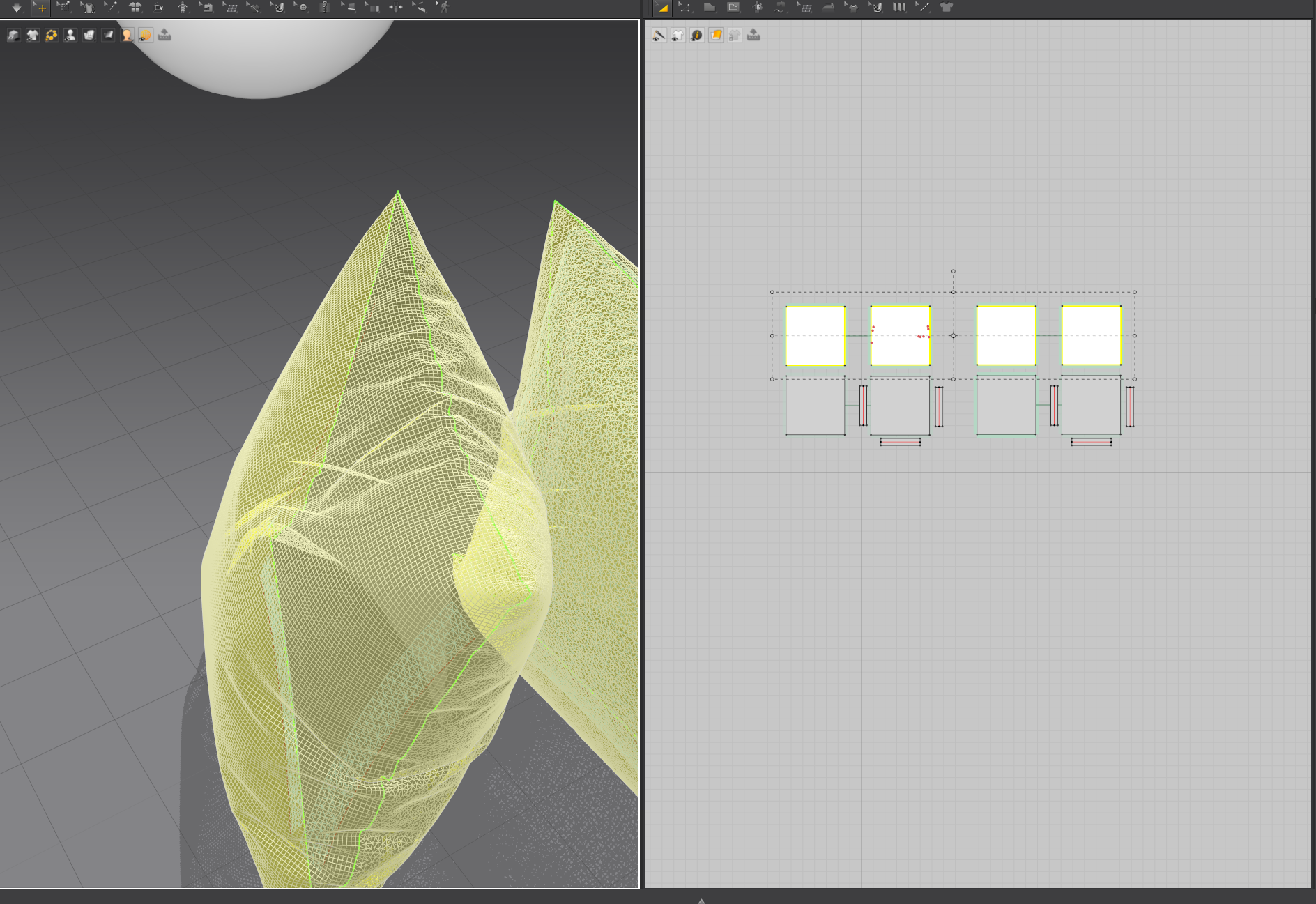

Всем привет! При выборе всех частей модели программа делает ремешинг только одной стороны (лицевой). И когда потом я делаю ремешинг задней части отдельно, то полигоны уже не совпадают. И в максе это всё потом не велдится(( Кто-то сталкивался с таким?

Попробуйте после того, как сделали ремешинг частей отдельно, все части заморозить и нажать на симуляцию. Должны полигоны совпасть
