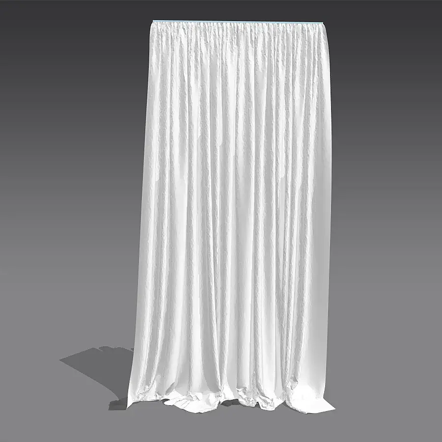

Открыла Marvelous первый раз,пытаюсь сделать шторы,но в уроке по умолчанию "нити"сшивания  гораздо плотнее чем у меня.В итоге очень грубые складки. Можно ли где-то отрегулировать эту плотность?
Сообщений: 7055
Я сам в марве не особо шарю, но у меня есть пара версий. Либо размер куска ткани слишком маленький, либо подразбиение ткани большое.
Если ни то, ни другое, то я сдаюсь ) Ждем специалистов.
На сайте c 07.03.2019
Сообщений: 19
Стамбул
Denis_21 Спасибо большое)Это был 1-й вариант. Исправила размеры, все работает корректно)

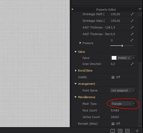

Ребята, еще вопрос по Марве. Опять же, делаю по уроку, но у меня по итогу ткань слишком мятая, как будто не работает какое-то сглаживание. Хотя в плотности сетки стоит значение 5.
Сообщений: 7055
Возможно сетку нужно перевести в квады, тогда она будет лучше сглаживаться в максе.
Попробуйте вот здесь триангл поменять на квад.

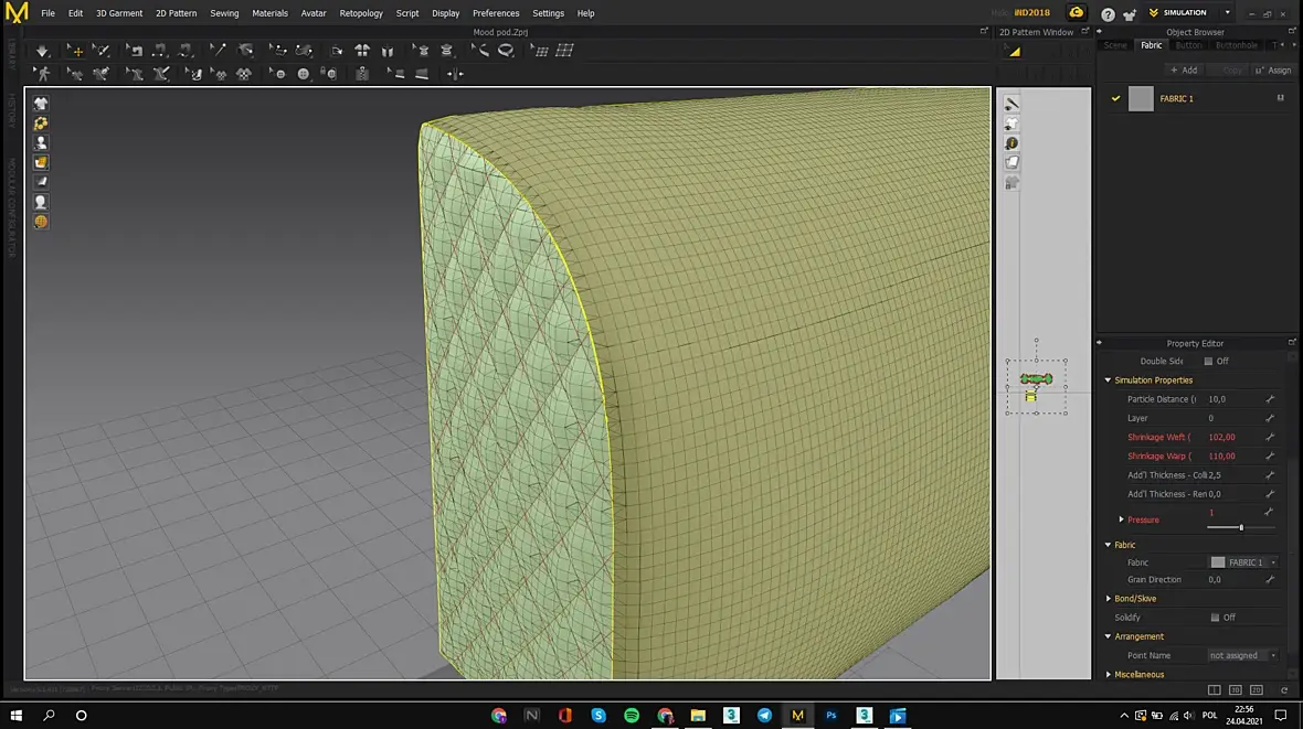

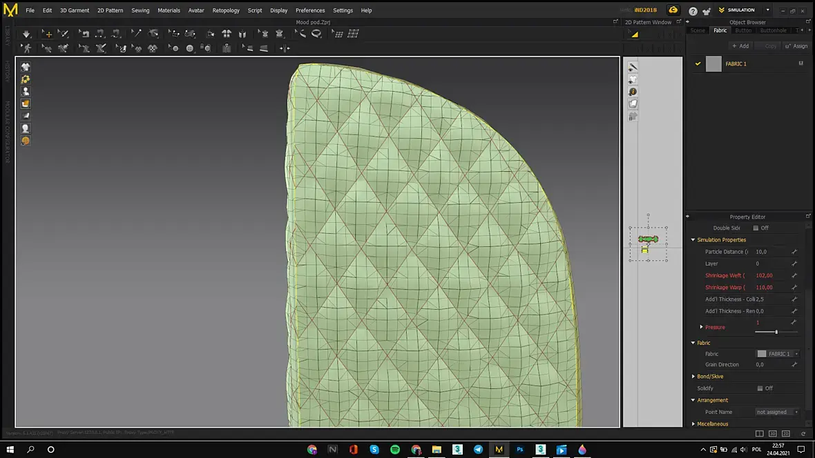

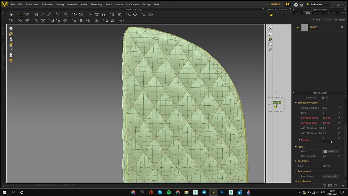

Рубятки, помогите плз, объясните почему при изменении сетки на квадратную получается такая "кривая" квадратная сетка, с "артефактами"? использую МД 9 интерпрайз
Вполне нормальная сетка! Можно увеличить плотность, но не вижу смысла! Я бы вообще только квадрангуляцию провел, не выравнивая после этого четырехугольники
А причина бональна! При подходе к диагональным швам, сетка разбивается по оптимальному пути, на треугольники. Подобно тому, как мы в 3DS Max CUT-ом «оптимизируем» неудачные полигоны, или нарезаем фаски и складки

Цитата Viento:
там вроде б можно задавать контуры топологии. Ведь ромбики могут быть чисто из квадратной сетки. Только какой в этом смысл?

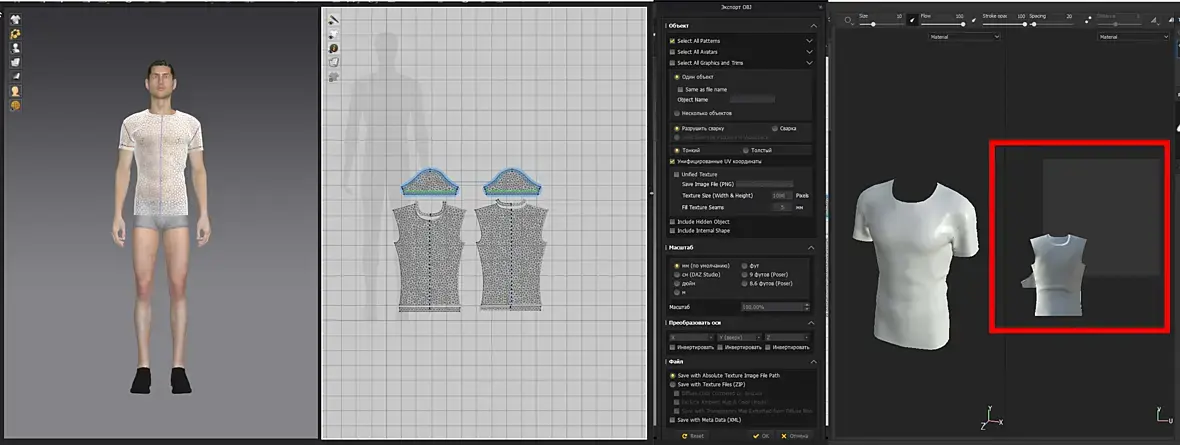

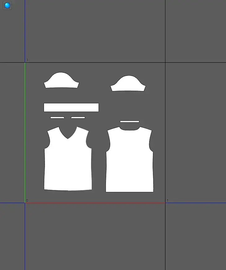

Подскажите пожалуйста хто хулиганит.. "Marvelous Designer"?, "Substance Painter"? или я? В "Marvelous Designer" экспортирую модель футболки в файл .obj. Затем открываю его в "Substance Painter".. Примечательно то что модель вроде как норм, а развертки накладываются одна на другую. Кто нить сталкивался и есть ли решение?
На сайте c 17.01.2018
Сообщений: 312
значит и в МД  UV накладывается друг на друга,или за пределами квадратика,надо привести в порядок, чтоб все полотна расположились внутри квадрата не накладываясь друг на друга.
На сайте c 17.05.2020
Сообщений: 17
Цитата raimboss:
Хмм.. думал что вписывание  полигонов в квадрат происходит автоматически.. Тогда по идеи должна быть дана возможность габариты квадрата задать самому. Либо он уже есть, но его чтоб увидеть нужно включить. В любом случае подскажите пожалуйста что нужно сделать чтоб начать с ним работать?
Сообщений: 7055
Может в Максе развернуть по уму и уже потом в сабстнс?
Сообщений: 17
С "Максом" проблемы.. Не ставится он "мерзавец". Думаю если не будет получаться на прямую закидывать в "Substance Painter".. то буду пробовать через Блендер или Marmoset..
Цитата raimboss:

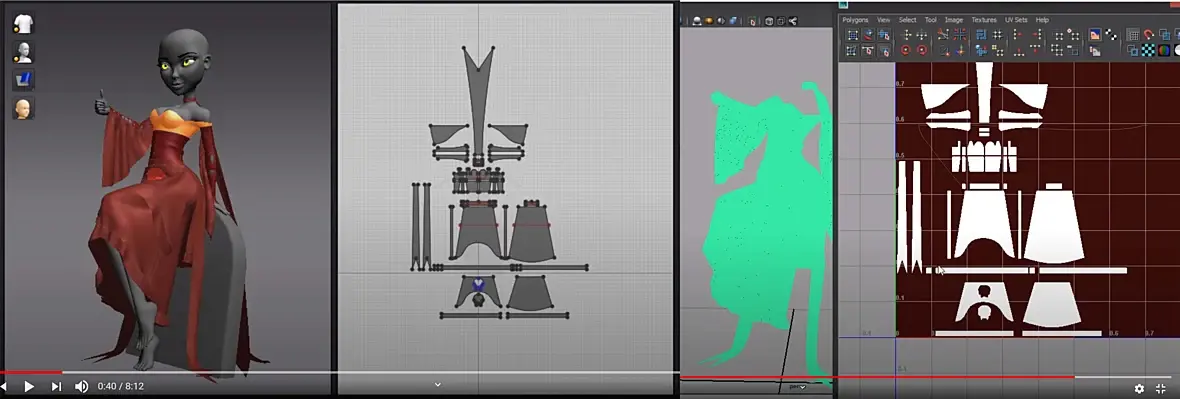

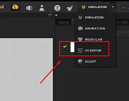

К стати насчет квадратика.. Пересматриваю пособия по экспорту в .obj.. На скрине слева "Marvelous Designer", справа "MAYA".. Не видно квадрата UV в "Marve..".. Как с ним работать?
Сообщений: 312

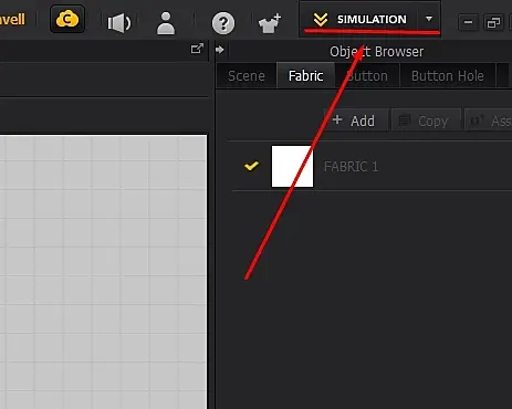

Сообщений: 17
Класс!! Благодарю)) И я только что нашел ответ))Ооо..обоожечки думал с ума сойду..
откопал видосик

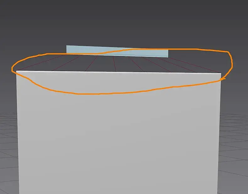

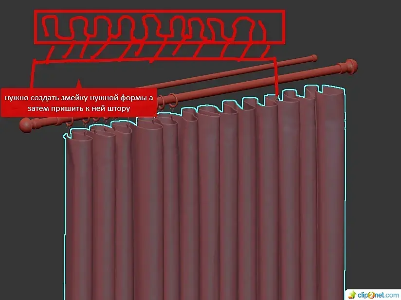

Добрый день!
Подскажите, пожалуйста, как правильно сделать шторы с такой сборкой?
Самостоятельно пробовала пришла к тому что разбила верхнюю часть на отрезки с точками в местах крепления шторы, но никак не пойму как мне подвинуть эти точки чтобы получилась складка
Может можно как-то булавками, буду очень признательна за подсказку!

Цитата uhartseva:
Добрый день!
Если правильно понял вопрос, то, думаю, проще всего будет создать несколько (по кол-ву точек крепления шторы) отдельных отрезков ткани размером, примерно 1х1 см, сделать Freeze. и к ним уже крепить штору. Я бы прикрепил сшиванием. Потом эти маленькие отрезки можно двигать и вращать, меняя геометрию складок, как вам нужно.
Может, есть и более оптимальный вариант, конечно.

Цитата uhartseva:
Добрый день!
