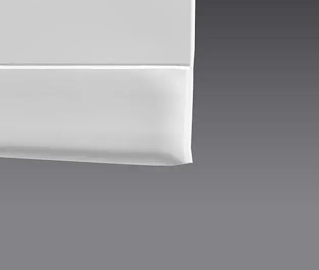

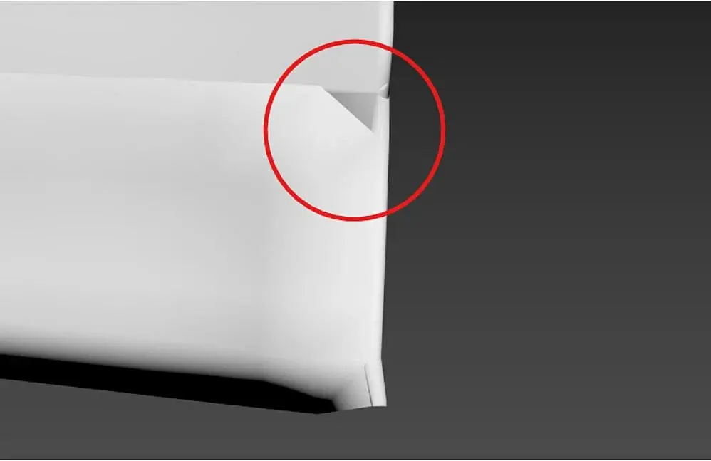

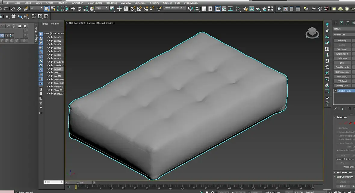

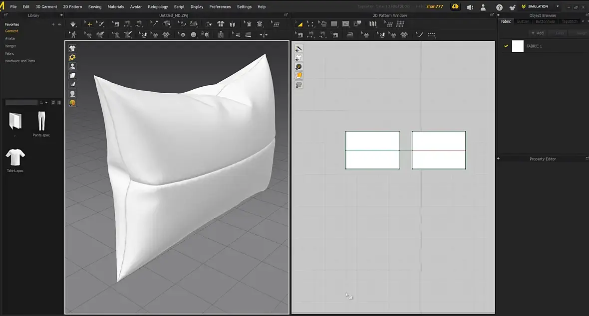

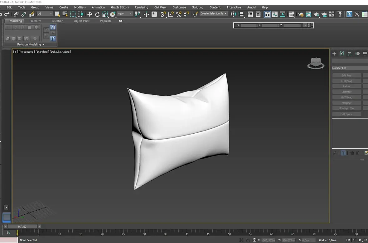

Привет! подскажите, почему после экспорта из МД и загрузки в 3д макс появляются вот такие истории на швах, как это исправить?
В марвелос дизайн, например, с этим уголком все ок (см фото). Я пробовала разные варианты сохранения. как один объект, как множество объектов, Спаивала точки и тд.
На сайте c 17.01.2018
Сообщений: 312
Цитата Yu_sinatova:
Привет! подскажите, почему после экспорта из МД и загрузки в 3д макс появляются вот такие истории на швах, как это исправить? Да и вообще, чтобы я не делала в МД, в 3д максе все модели как будто-бы искажаются.
Продолжение  моего сообщения.
В МД,  то что показываете это работа нормал карты, если в максе примените такую же карту значит получите такой же эффект. А так примените минусовые значения к  швам и получите нормальный результат и в максе.
На сайте c 29.10.2019
Сообщений: 12
Цитата raimboss:
Спасибо! помогло =)

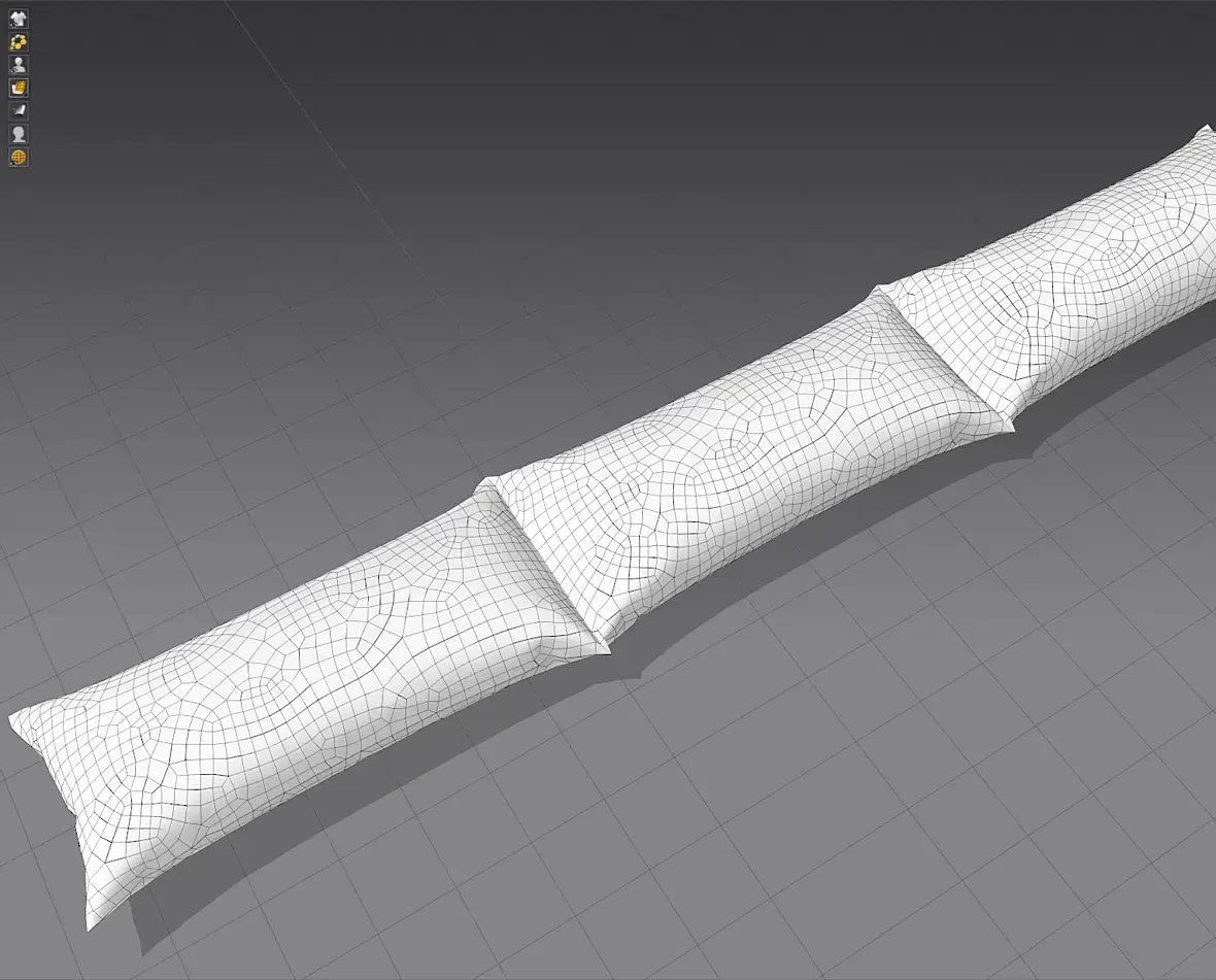

На сайте c 28.09.2011
Сообщений: 786

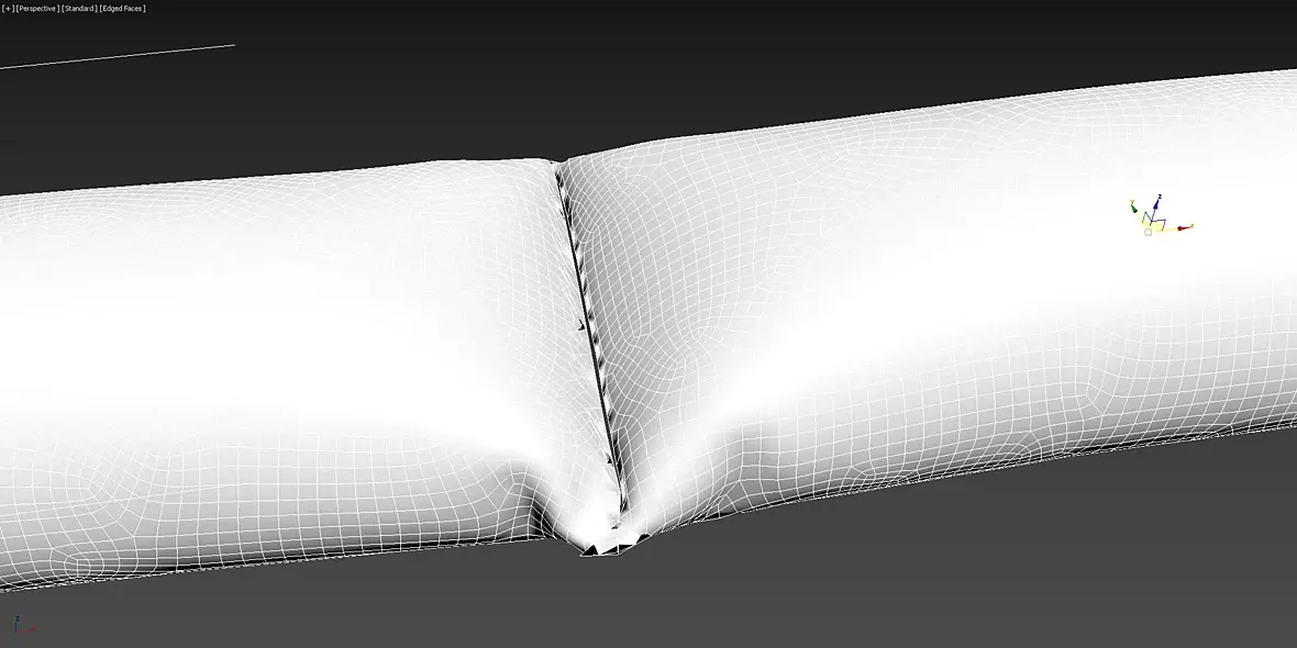

при экспорте из марвы в макс и наложении модификатора турмосмуса два сшитых между собой объекта разрываются.
существует ли какой-то алгоритм корректного решения данной проблемы

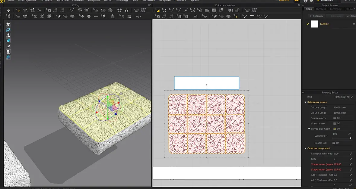

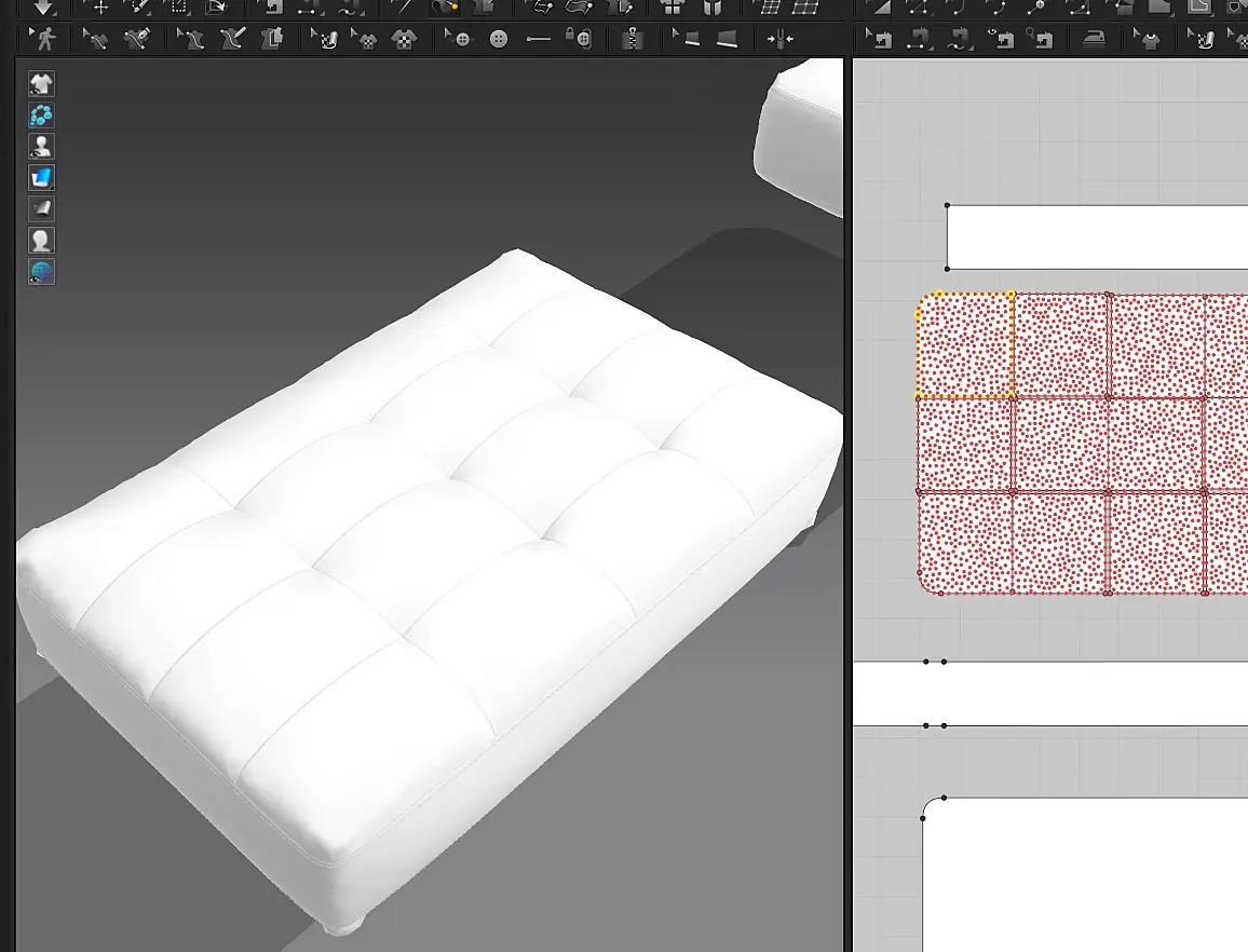

Товарищи выручайте , в марвелоусе я юнец , такой  вопрос нарисовался , почему в марве четкие ,углубленные швы между квадратами , а в максе нет?

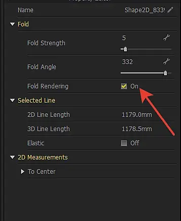

В Марвелосе шов добавляется на уровне шейдера в канал нормалей. Это можно выключить в настройках шва или линии:
На сайте c 18.07.2019
Сообщений: 8
Цитата HammerON:
когда линии создавал галочка стояла, а потом я применил Cut & Sew и геометрия разбилась на отдельные элементы

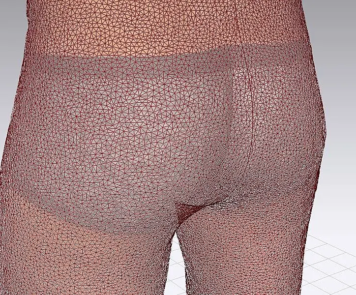

Сообщений: 4469

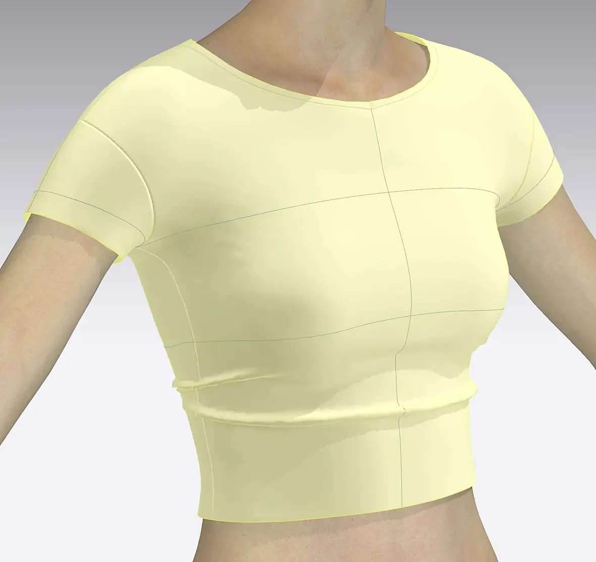

Привет. Подскажите, пожалуйста, можно ли у родного аватара в CLO 3D повысить плотность сетки или этот параметр неизменяемый? В редакторе аватаров нет такого пункта.
На сайте c 31.01.2014
Сообщений: 233
Таганрог, Ростовская обл
насколько мне известно то нет,хотя я в marvelous работаю может возможности софта отличаются ,только эскпорт в макс +турбосмус и ибратно в марвелоус)))
а зачем плотней сетка на аватаре?
Сообщений: 4469
да тоже этот вариант приходил в голову, но гемора много, т.к. поз несколько
если одежда облегающая, ребра проступают на ткани. В смысле сетка аватара.
Сообщений: 4786
Женька
чтобы не проступала есть различные методы, аватар тут не причем.сетку у ткани повышать можно, поменять настройки на точность просчета, увеличить толщину колизии в свойствах ткани.
эти моменты можн ои в максе довольно легко пофиксить shift на рибоне

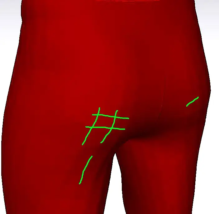

Сообщений: 4469
я про это говорю
сетка на ткани и так плотная

Сообщений: 4786
Женька
я про другое думал
такое возникает от сильно плотной сетки, попробуйте ее увеличить, тем более у вас обтягивающая одежда и складки не нужны.Плюс лучше заново перетянуть потому что ткань прилипает после простых изменений.  полигонаж можно в максе добавить, если перевести в кло в полики(в самом низу настройка)
такое на 5мм, меньше - уже начинают проявятся полики от аватара
Сообщений: 4469
нужна именно такая плотность. На самом деле я эту модель посильнее затянула для наглядности. У настоящей модели не такой сильный обтяг и там у пояса есть мелкие складки. Так что плотность сетки не уменьшить. Но ребра все равно проступают.
Так что, видимо, придется симулить на таком убогом аватаре, потом экспотрить его в макс, турбосмусить, обратно экспортить в кло, опять симулить и так с кучей поз smiley-wacko.gif
Сообщений: 4786
так зачем такая плотность если в полики можно перевести и в максе сабдивайдить, ну можно аватар думаю засмуфить он в fbx формате вроде лежит где то в документах, по идее риг не должен слететь. марву вообще не используют с такой плотностью а только задают как бы базовую детализацию а в редакторах докуручивают, даже толщину удобнее в максе шелом добавить ибо много лишних поликов на скруглении толщины. Турбосмуф кстати не сильно поможет эту сетку убрать, релаксить придется проще уменьшить сетку в марве
