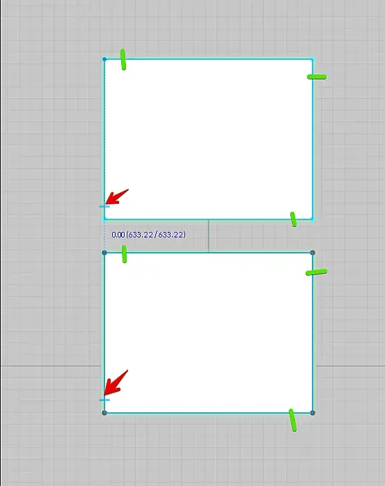

Как сделать, чтобы при клонировании паттерна (Layer clone over or under) швы создавались посегментно, а не один для всей границы? Или как потом быстро разделить эти швы на сегменты?
Здравствуйте. Используйте инструмент - segment topstitch, горячая кнопка - K в marvelous designer 9. Кликайте по нужным сегментам для создания строчки.
На сайте c 09.06.2013
Сообщений: 419
Тюмень
Slava-E
Это совершенно другой  инструмент, меня интересуют Sewing, швы

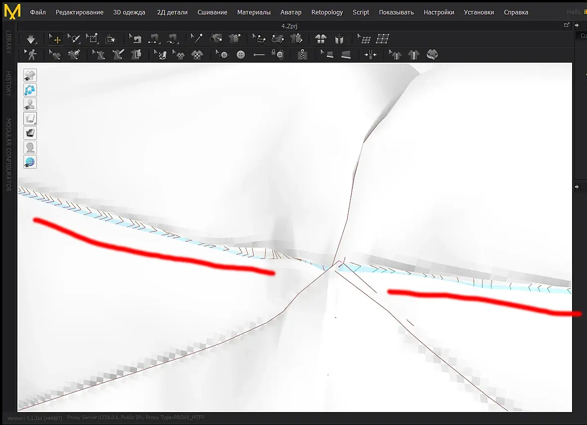

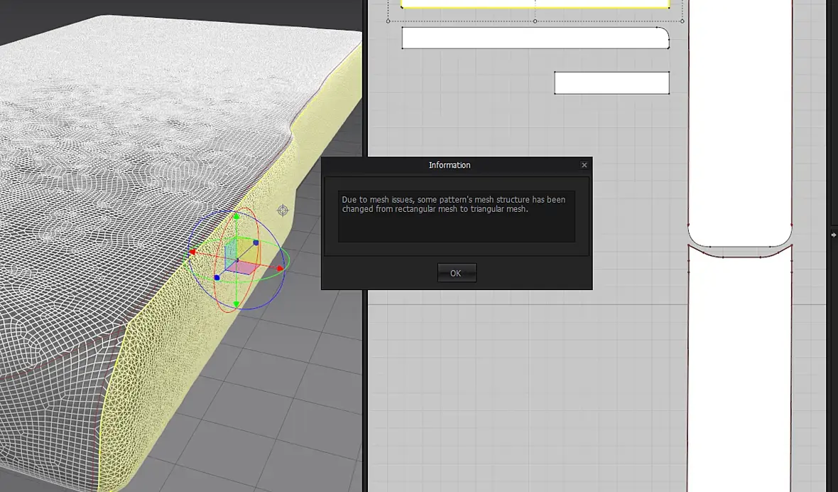

подскажите пожалуйста, при экспорте в obj  один лоскут марва переводит в трианглы, что только не делал(

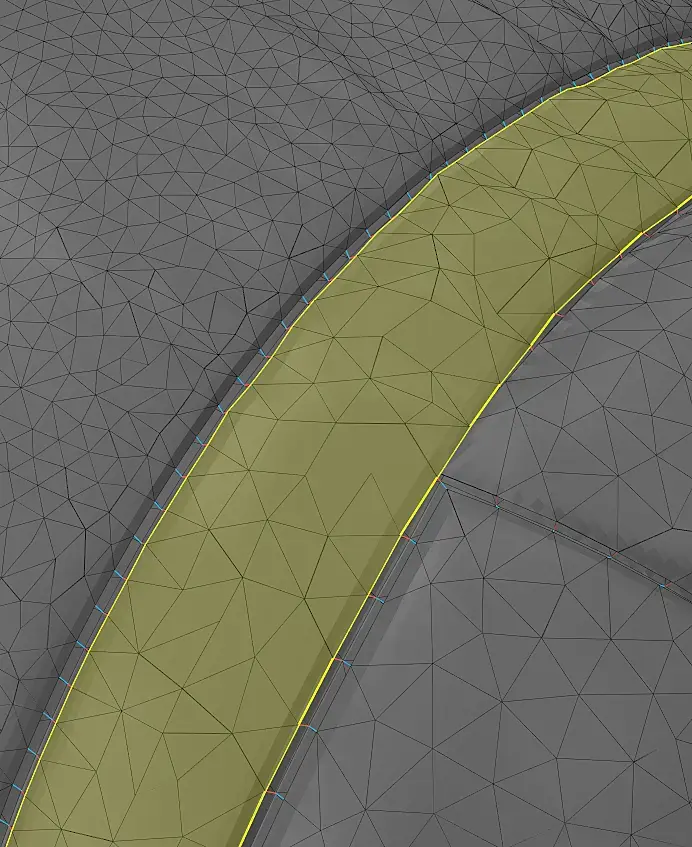

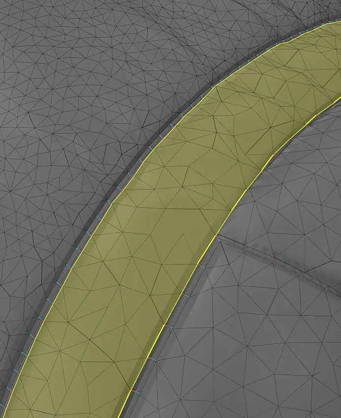

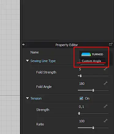

Доброго времени суток, за счет чего можно уменьшить вот это пространство между тканями(снизу такая же ткать как и сверху) Не могу понять чем регулируется этот зазор.
Сообщений: 4786
monah62rus
наверное толщиной колизии в свойства объекта, ну и зазора может не быть если включить отображать толщину
Сообщений: 2977
Натяжение шва. В свойствах шва
На сайте c 16.06.2011
Сообщений: 37
Брест
Натяжение шва не поможет. Выделяйте ваш материал справа и в его свойствах в самом низу уменьшайте Thickness , но очень маленькие значения не делайте, а то ткань при симуляции вас огорчит )

На сайте c 22.03.2012
Сообщений: 135
сработало, спасибище!!!!

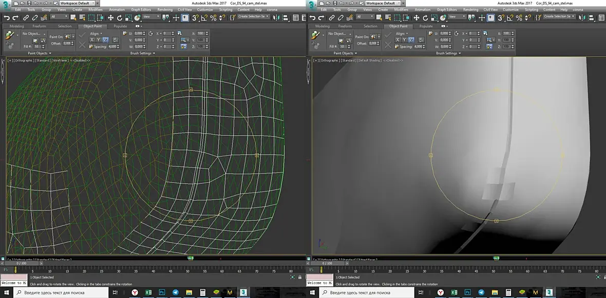

Всем привет. При работе с моделью, перенесенной из Marvelous, у меня возникает такая ситуация, что некоторые полигоны, граничащие с деформированными ребрами в 3Dmax искажаются. Исправляется TurboSmooth, правда на 5 и 6 итерации. У кого возникала такая проблема и как с ней бороться, помогите?
На сайте c 30.08.2018
Сообщений: 64
Привет! С нормалями все в порядке?
На сайте c 29.10.2008
Сообщений: 290
В порядке! Не пойму никак, что не так. Применяю у ребрам Extrudе и вот так выходит
Сообщений: 64
Цитата fili4ka85:
Ссылку на файл Obj, посмотрю что можно сделать.
На сайте c 11.04.2014
мне помогала конвертация в edit mesh и обратно
