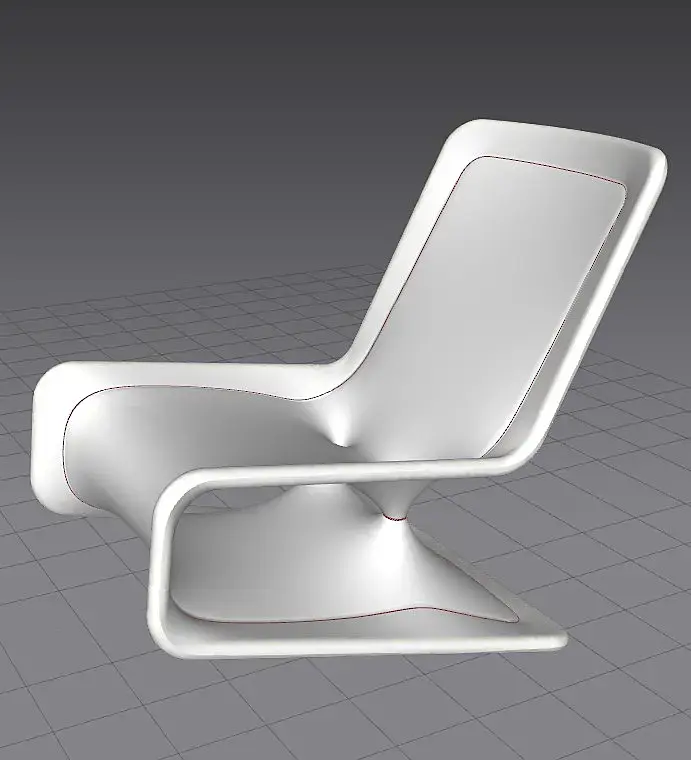

Во-первых для такого аватара ваша плотность сетки маловата..Во-вторых  сетка аватара какая? тоже покажите

оооо, вы меня спасли) Гран мерси! Все дело было в сетке аватара, забыл тупо сплайн со свипом конвертнуть в поли и плотность повыше дать.
