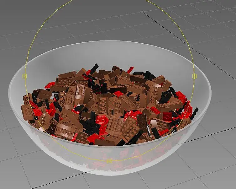

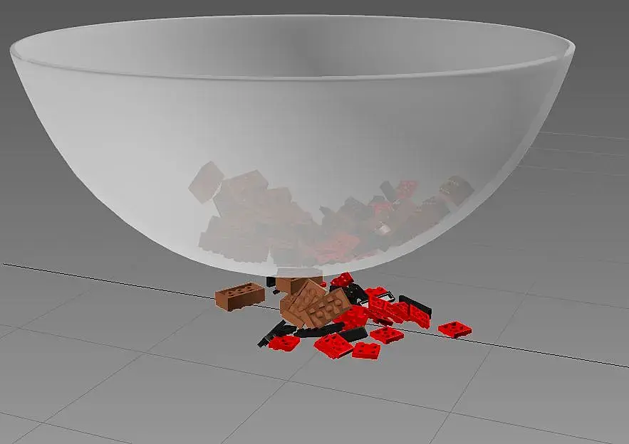

Приветствую, целый день копаюсь, простейшее действие, насыпать кубики в миску, но блин они то у меня не сыпятся, то просыпаются все сквозь миску, то 50 на 50, делал уже по нескольким урокам, результат убогий, вот самое лучшее что получилось. В чём может быть проблема, где что подкрутить, может кто-то сталкивался с подобным?
Всем спасибо, внезапно всё получилось, не знаю как это сработало, делал всё то же самое что в пред идущих разах, тему можно закрыть

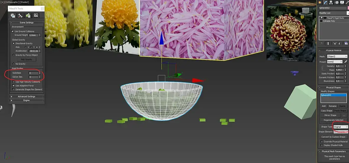

я вот эти параметры обычно кручу
