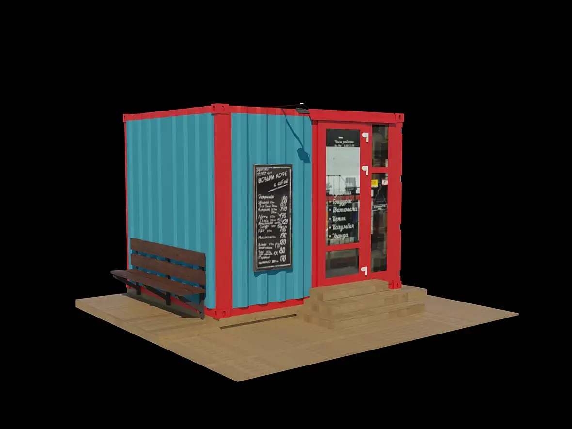

Я понимаю что со всеми материалами беда, я не столь сильно в них силен, НО конкретно сейчас интересует как сделать красный цвет не таким ярким "вырви глаз"
как будто все объекты красного цвета сливаются друг с другом. В общем ощущение пересвета какого то

Как минимум поменять расположение светильника, чтобы он не параллельно камере светил. Появятся тени - появится объем.

На мой взгляд, красный цвет не проблема, если он будет отражаться, будет лучше.Если возникнут проблемы с материалами, можно использовать уже готовые материалы.
солнце светит под углом...тени есть...если рендерить все в одном сером материале то смотрится хорошо
готовые короновские тоже пробовал...все равно не нравится...наверное и в самом деле дело в освещении а не материале

Вы пробовали HDRI?

я поставил корона солнце и небо
попробую hdri тогда

чтобы не сливалось нужно добавить:
-грязь в углах, пыль сверху
-потёртости, сколы на углах
-бамп неровности поверхности краски
-неоднородное освещение, контровой свет
