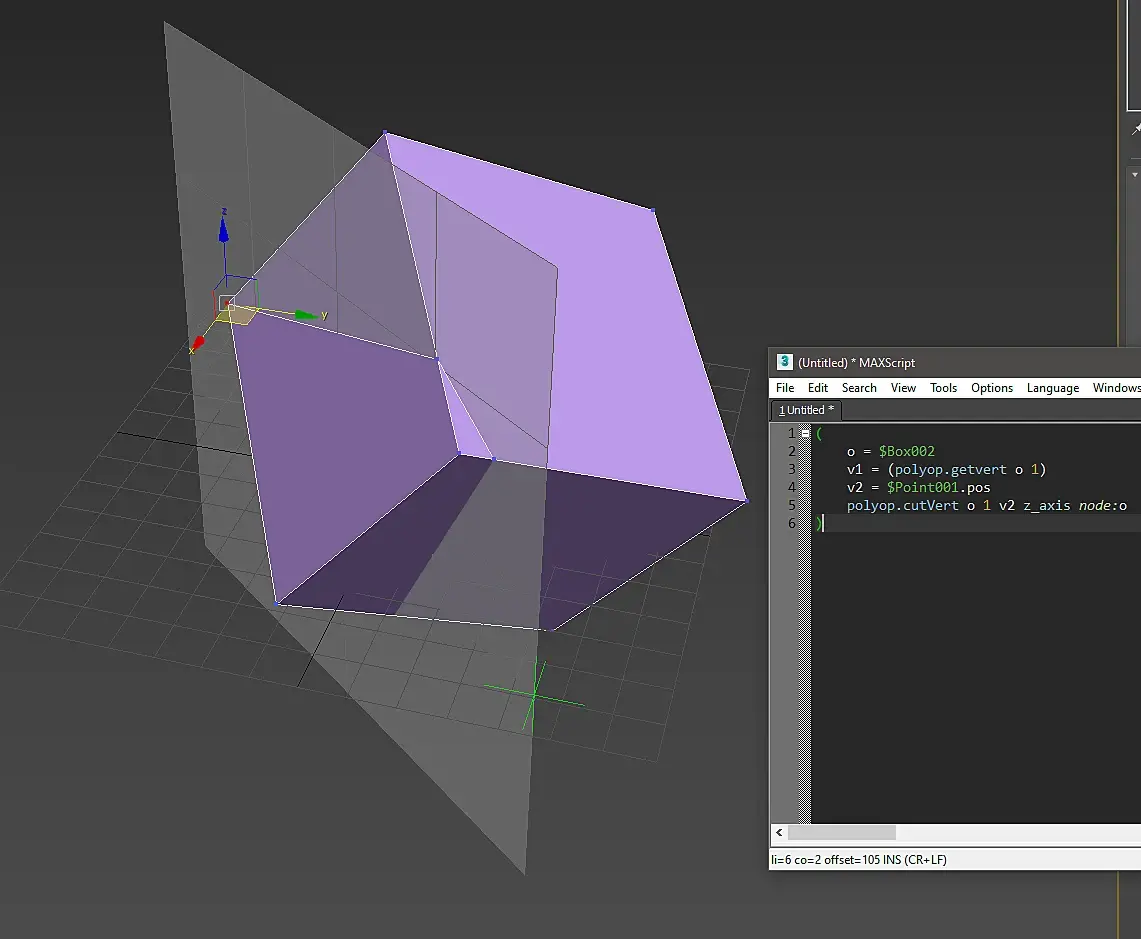

Инструмент cut в maxscript. Кто знает метод polyop.cutvert, помогите понять параметр projdir
в help Автодеска можете не отсылать. Там нет развернутого ответа.
может, это связано с вектором нормали, не знаю. в хелпе говорится, что это типа направление взгляда. но как это описать через координаты?
На сайте c 31.03.2008
Сообщений: 1151
Вектор проецирования плоскости разреза. Можно назвать это вторым вектором плоскости, которая режет от точки A к точке B (это первый вектор).
В случае на скриншоте я использовал проекцию сверху по оси z, от первого вертекса (выделен) к объекту Point.

Цитата Slazzo:
ортографическя проекция на котором проецируется линия среза от позиций вертекса до новой точки, в конце линия пересекается с геометриеи в направелнии проекции и режет первые пересеченные поверхности
может ошибаюсь никогда не ползывался
спасибо. надо потрениться, чтоб понять. отпишусь.
projdir - координаты вектора прямого, соединяющей первую и вторую точку. Я разобрался, все работает.
только теперь, что нужно указывать в node?
Сообщений: 1151
Во всех polyop операциях если node не указывать (он опционален), то point3 задаются в локальных координатах самого объекта. Если указать, то в мировых.

Мое изначальное описание projdir немного кривое. У Slazzo получилось лучше.
"projdir - координаты вектора прямого, соединяющей первую и вторую точку. Я разобрался, все работает."
Нет, в cutvert мы уже задаем точку A и B.
Образно говоря projdir это направление острия ножа, которым мы режем поверхность от точки A к точке B
а как указать? после слова node что нужно написать?
___Мое изначальное описание projdir немного кривое. У Slazzo получилось лучше.
ну, я исходил из аналитической геометрии. В итоге projdir оказался координатой вектора. Изначально, я думал, что это просто координата точки

Цитата Meilis:
а как указать?
А разве надо?
Очень интересно узнать чем отличается вектор от координаты точки :) Ведь point3 это и есть вектор

Мне именно этот частный случай z_axis и помог понять. вместо этого можно написать [0,0,1]. кажется, это одно и то же будет
Сообщений: 1151
Там нужен нормализованный вектор
