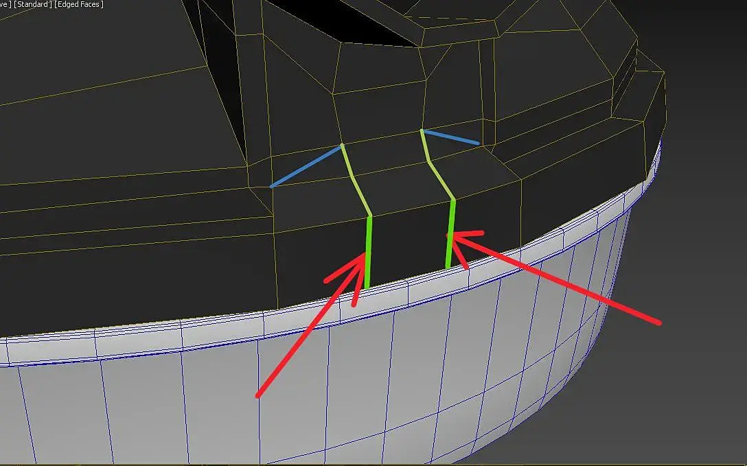

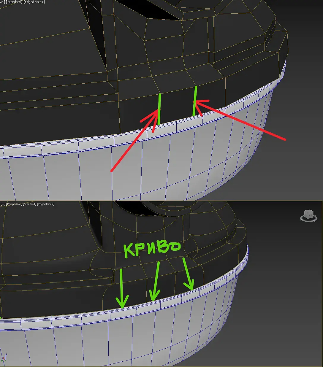

Всем привет, товарищи, как в такой ситуации вы поступаете, когда есть поддерживающие ребра на первой картинке, ломает форму при сглаживании в последующем, то есть верхний радиус криво совпадает с нижним, просто интересно как выходить с этой ситуации, только ручками поправлять? потому что все равно кривизна видна
или это вообще никому не нужный перфекционизм и не стоит заморачиваться?

Обратите внимание, что на нижней детали сетка плотнее по периметру - примерно такой же плотности если сделаете по периметру всей верхней части - всё будет ровно и красиво.

да, хотелось бы без уплотнения, но видимо придется

ffd модификатор берёщь и двигаешь, чтобы совпало или деформирующую кисть, но идеально ровно не будет всё равно, да оно и не надо

Попробуйте убрать зелёные, и мои и ваши, и добавить синие
