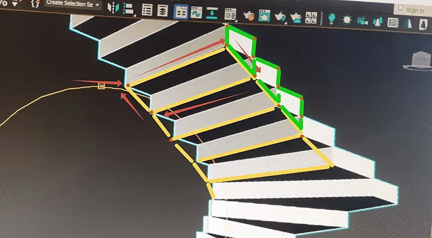

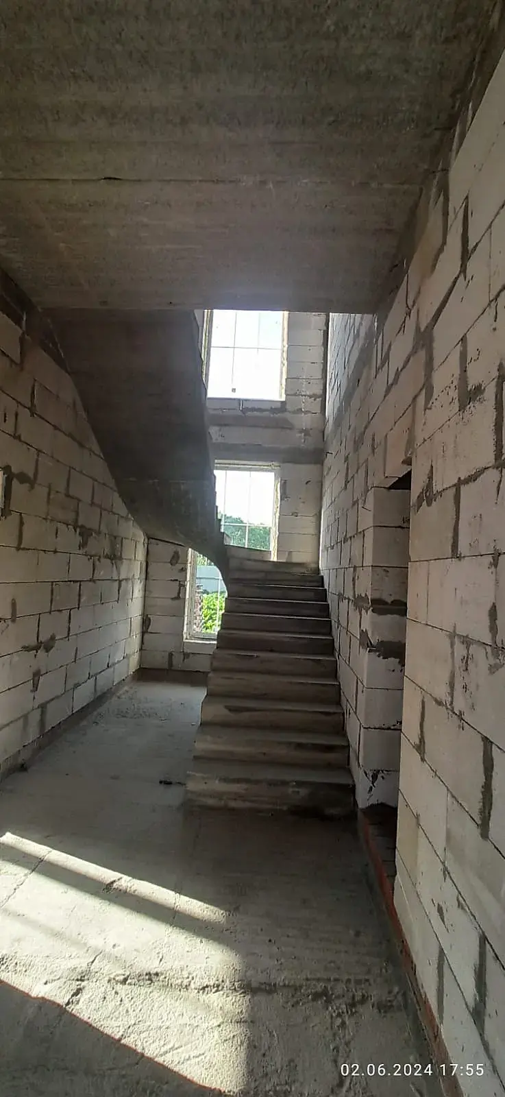

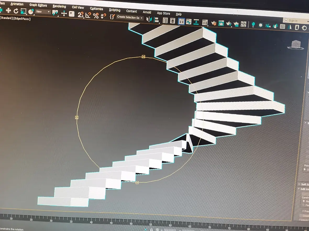

  Помогите, пожалуйста, из модели на скрине нужно сделать модель как на фото. Не пойму как это можно осуществить

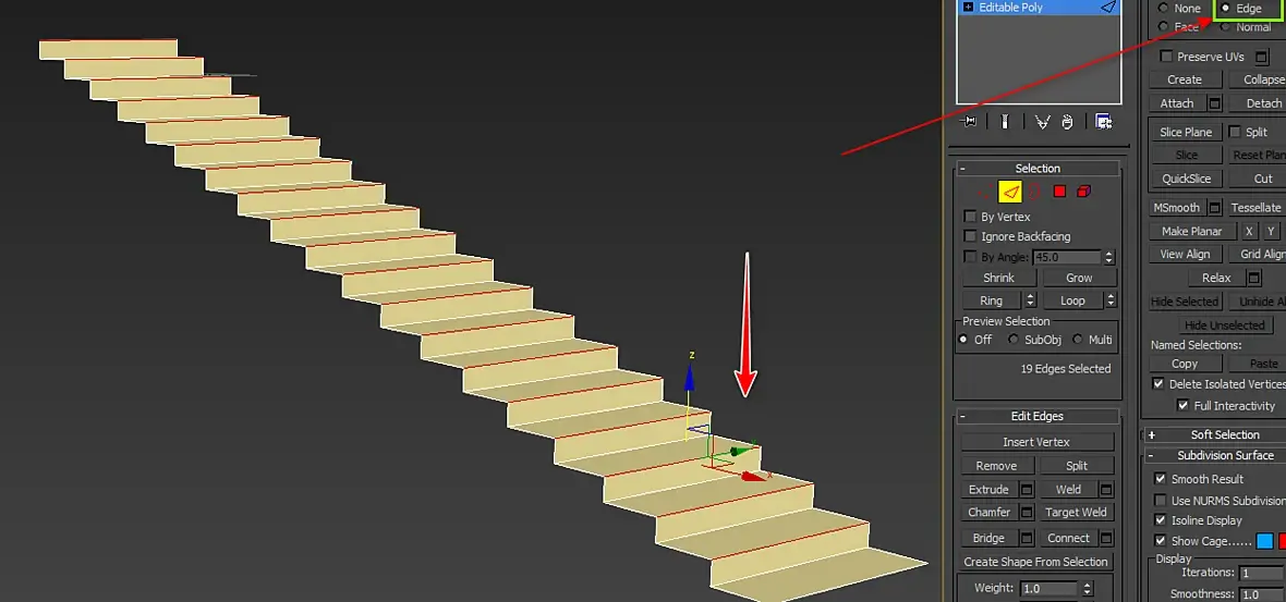

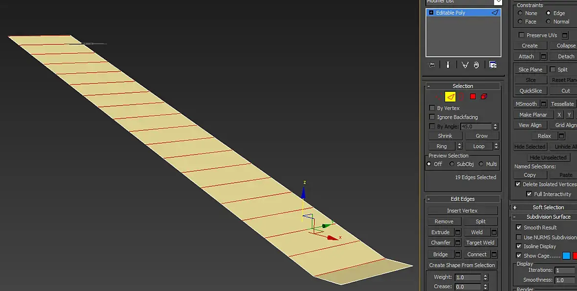

Берем полигоны, и тянем как надо. Можно со сглаживанием. Вроде ничего сложного.
Сделайте потолок отдельно от поверхности. Потом соедините.

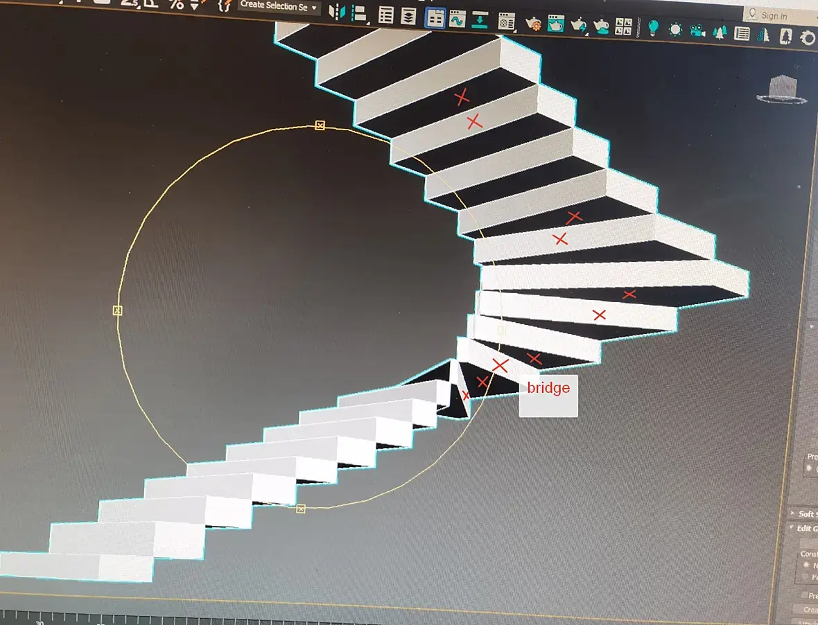

Попробуйте все ступени объединить в 1 объект. Затем удалить вот эти все полигоны под ступенями, потом сварить все вертексы и сделать поочередно bridge ступеней, чтобы получился плавный переход.

Я когда моделировала такую лестницу в проект,  делала проще - берем эту заготовку из ступеней, потом делаем начальный плэйн грубо говоря из донышка первой ступени, дальше эдит поли, переходим на уровень полигонов, нажимаем привязку 3 (по всем трем осям), нажимаем Create и рисуем полигоны по крайним нижним точкам ступеней. Один за одним. Получаем "донышко", таким же макаром рисуем боковинки, точки для всех нужных привязок есть, а дальше удаляем вспомогательные исходные ступени и закрываем проступи и подступенки через Bridge
На повороте может чуть придется помудрить с ребрами, чтобы корректно плоскости легли, но в целом мне так было быстрее всего

shvau4, зачем их "рисовать", если они уже сущестувуют. Проще верхнюю часть опустить, и потом weld всех вершин.
Стоп, а зачем их вообще двигать, можно и просто удалить :-)
