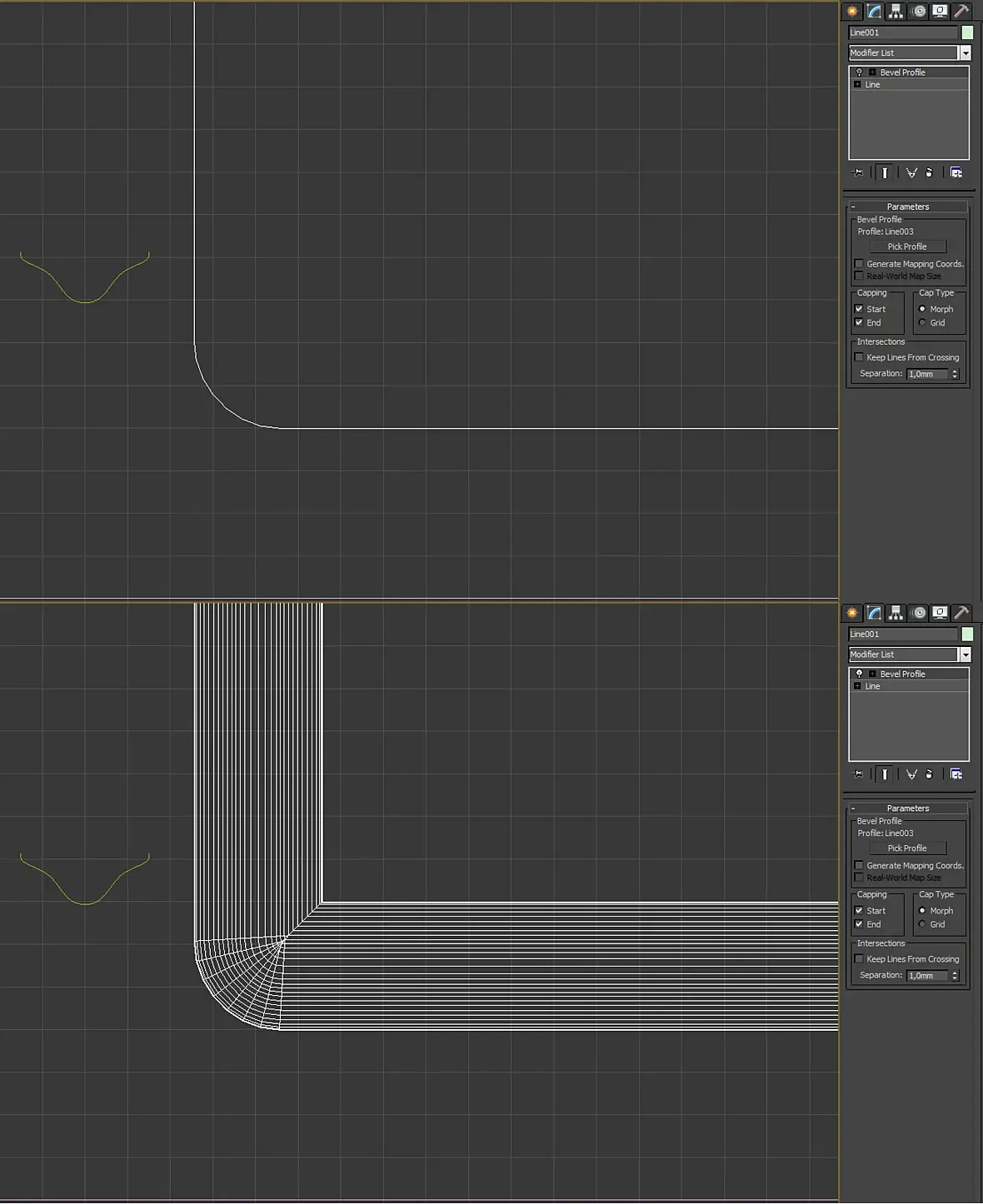

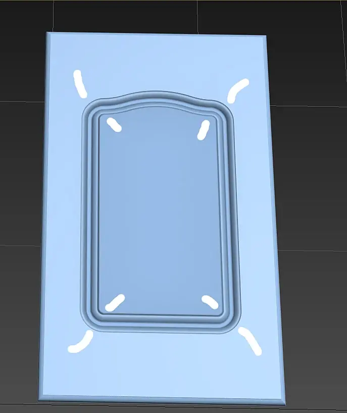

Здравствуйте, у меня проблема с углами, если посмотрите то они получаются более скругленными чем нужно, как это можно исправить?
Сообщений: 4521
Скруглять настолько, сколько нужно. На внутренних профилях там вообще нет скругления.

Интересно, а есть ли в 3д макс плавный чамфер? Если такое есть, то я бы оставлял линии по бокам профиля и делал плавный чафер, так как у внутреннего профиля сглаживания почти нет.
Нужно рисовать 2 сплайна, чтобы внутренний угол был острым, а снаружи скругленным.
