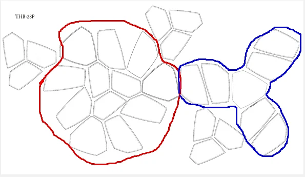

Коллеги, встал у меня вопрос о создании мяча. Но не простого из Hedra или Spherify, а из собственных панелей. Из вводных данных у меня только развертка панелей. Как из них сделать мяч, я не додумался пока, какие у вас есть предложения?

можно попробовать в марве сделать при таких вводных

Никак не сделаете мяч из этих панелей. Это хрень, а не развёртка  Где вы видели куски мяча такой формы?

Боюсь dontpiter прав.Не вижу как они со шьются.Вы уверены что у вас правильная развёртка?

Ну это то же самое, что мяч "бразука", он тоже из неправильных форм состоит.
Сообщений: 10722
sdru думаю сошьется, если вот этот кусок развернуть

dzheki дело в том,что мне кажется у вас не правильная развёртка.Попробуйте провести швы,что с чем сшивать будете.Если развёртка правильная,то Марвелоус со шьёт.Но я не вижу каким образом.
Вы имеете в виду марвелоус, правильно я понимаю? Это реально сделать сходу, при условии, что я не открывал программу ни разу?)

xpp_nd_ruphus возможно вы и правы,но что то сообразить не могу.Вижу что, что то не правильно,но не пойму что. :)
Сообщений: 10722
в целом да, если нормально сошьется, то надо будет поэкспериментировать с параметрами ткани и с тем насколько сильно он будет раздут
Эту развертку мне дали, она не моя. Я хочу вообще понять, стоит мне за это браться или нет

dzheki да реально.Там всё просто.Только одно но - правильная ли у вас развёртка
Сообщений: 10722
sdru вот разделил на 3 части
Посему вы так считаете?))

dzheki а вы уточните - правильная ли развёртка.Если да то в марвелосе сошьёте.Если нет,то я не понимаю как вы будете делать,если эти куски не сшиваются.Есть серьёзные сомнения что они сошьются,тогда что?
Нужна не развёртка, а выкройка. Или референс, экиз. Иначе замучают правками))
Фишка в том, что марва сошьёт, что угодно. Но устроит это заказчика?

xpp_nd_ruphus Я не спорю.Может вы и правы,но я что то понять не могу как это сошьётся
dontpiter ну в принципе -да.Просто потом заказчик скажет,а что не так как у меня и потом придётся долго рассказывать, что эти куски не сшиваются в сферу.Надо я думаю - это сразу об говорить.
