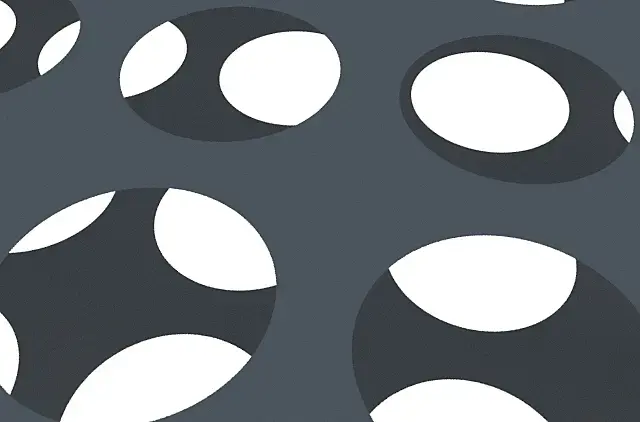

Есть квадратик 1000х1000, с толщиной 10 (мм). В нем необходимо сделать непростую перфорацию (jpeg картинка).
Делаю за счет карты opacity. (clip - on/off).
В результате получается вырез в двух полигонах, а между ними пространство.
Есть ли способ сделать вырез между полигонами "соединенным".
С советами "сделать геометрией", или "сплайнами" и т.д. можете проходить мимо, не оставляя в этой теме своего следа.
Если кто-то может ответить, помогите с проблемой.
Если кто-то хочет разобраться, в интернете наткнулся на такую вот тему:
https://corona-renderer.com/forum/index.php?topic=15639.0
Только вот параметра "real thickness" не осилю да и хотелось бы более подробного и внятного описания.
+Вся суть в одной картинке:

одна плоскость + дисплейсмент по той же текстуре?

такого способа не существует - максимум при небольшой толщине можно "обмануть" дисплейсом

А как это дисплейс настроить? Получается исходный узор довольно сложный и много мелких деталей, нужно чтобы хоть на пару мм видна была вдавленность.
