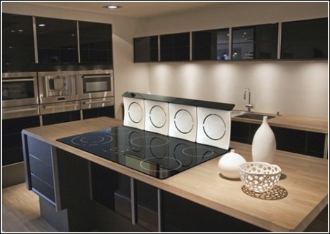

Так можно сэкономить на панно и купить дизайнерскую красивую вытяжку и никто никогда в жизни не догадается, что это она самая.
http://www.ksyxa.com/interer/189-jelegantnye-vytjazhki.html
А если так не хочется на стену вешать, то можно и такую использовать:
Согласен, но такие вытяжки стоят как пол квартиры....
Вот еще вариант:
только они сами как панно
