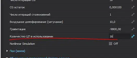

Цитата AzatHai :
Так и не понял, КЛО умеет в многопоточность?
Настройки -> Свойства симуляции ->
Если я правильно поняла вопрос.
Ставите сколько вам надо или сколько у вас есть.

Цитата Женька :
А вы реально считаете, что это поможет? Вы хоть проверяли?
Это работает при симуляции, в на обычную работу марвелоуса не влияет, от слова вообще эта настройка.

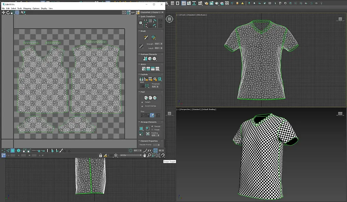

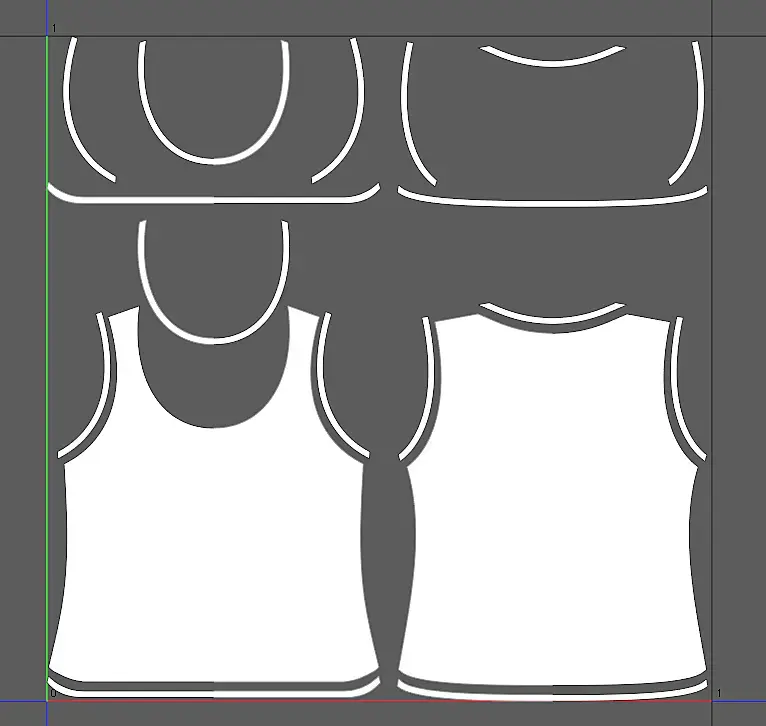

Ну почему в clo3d нельзя вернуть uv к 2d выкройке отдельные элементы, это жесть.
Ситуация:
Конечно тут я больше писал, чем переделывал. Но может быть я что то не знаю..
Когда настроил юв, то при копировании элементов такая фигня происходит с размерами.

10.05.2022 12:40
gus_ann сделал симуляцию, упаковал развертку (майку в данном случае делаю). Потом хочу добавить еще майку такую же. Делаю через копию, но в юв эдиторе она по размерам теперь больше, чем мне нужно.
Как ее теперь свести к одному размеру? Чтоб была одна развертка на все майки.

10.05.2022 12:47

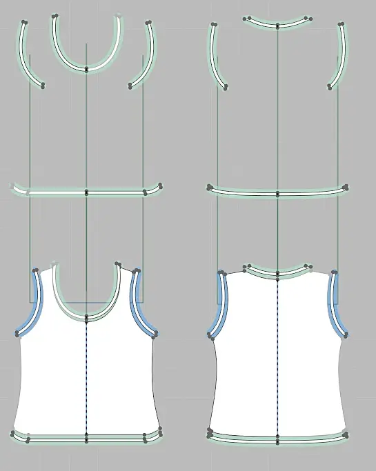

gus_ann в юв эдиторе clo3d. В clo3d и разворачиваю. Я же сверху скрин скинул (это юв эдитор clo3d). Уменьшенная модель это упакованая модель в квадрат 0-1, а большие это копия..
Развертка становится как в 2д редакторе выкройки, а мне надо чтоб было всё упаковано. В едином размере.

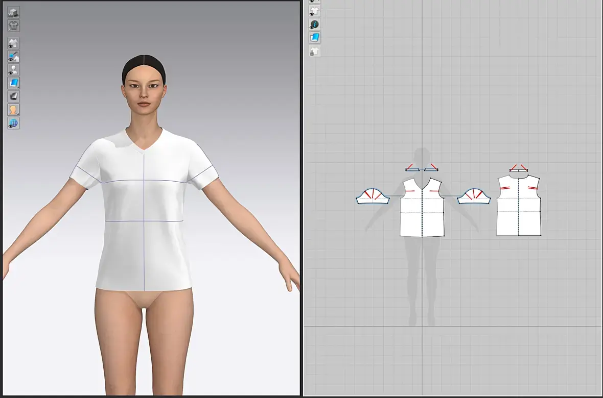

gus_ann я уже сверху скинул готовый результат.
В 2д редакторе так:

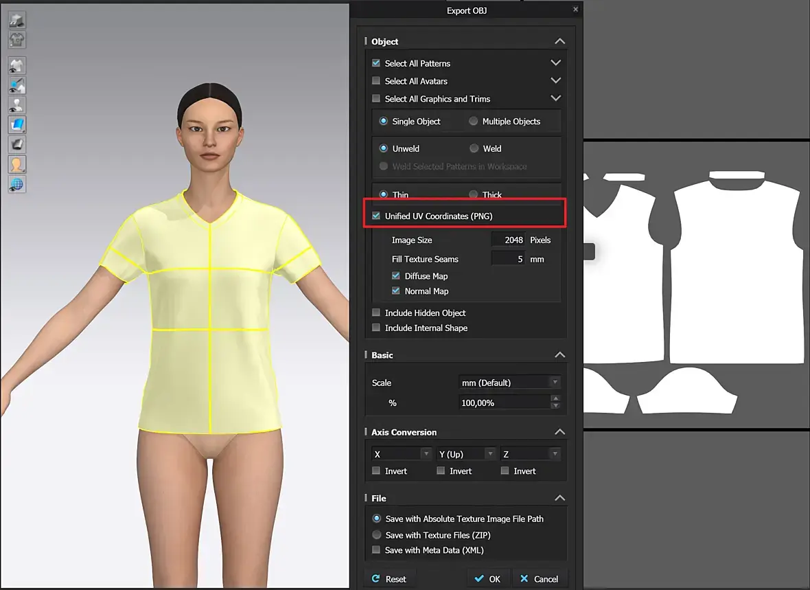

gus_ann там еще если в кло пкм нажать можно подогнать развертку к максимальному размеру квадрата 0-1.

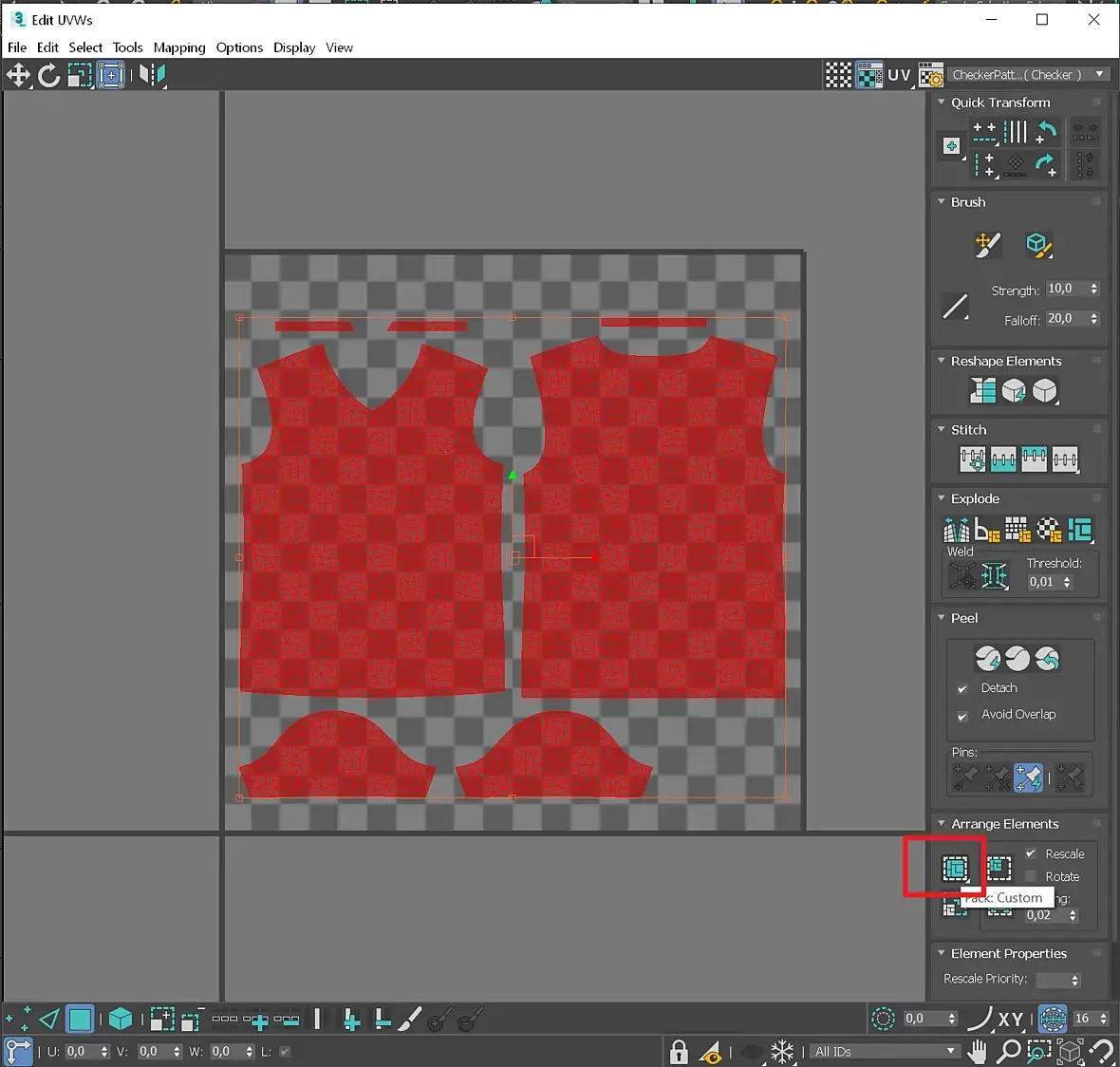

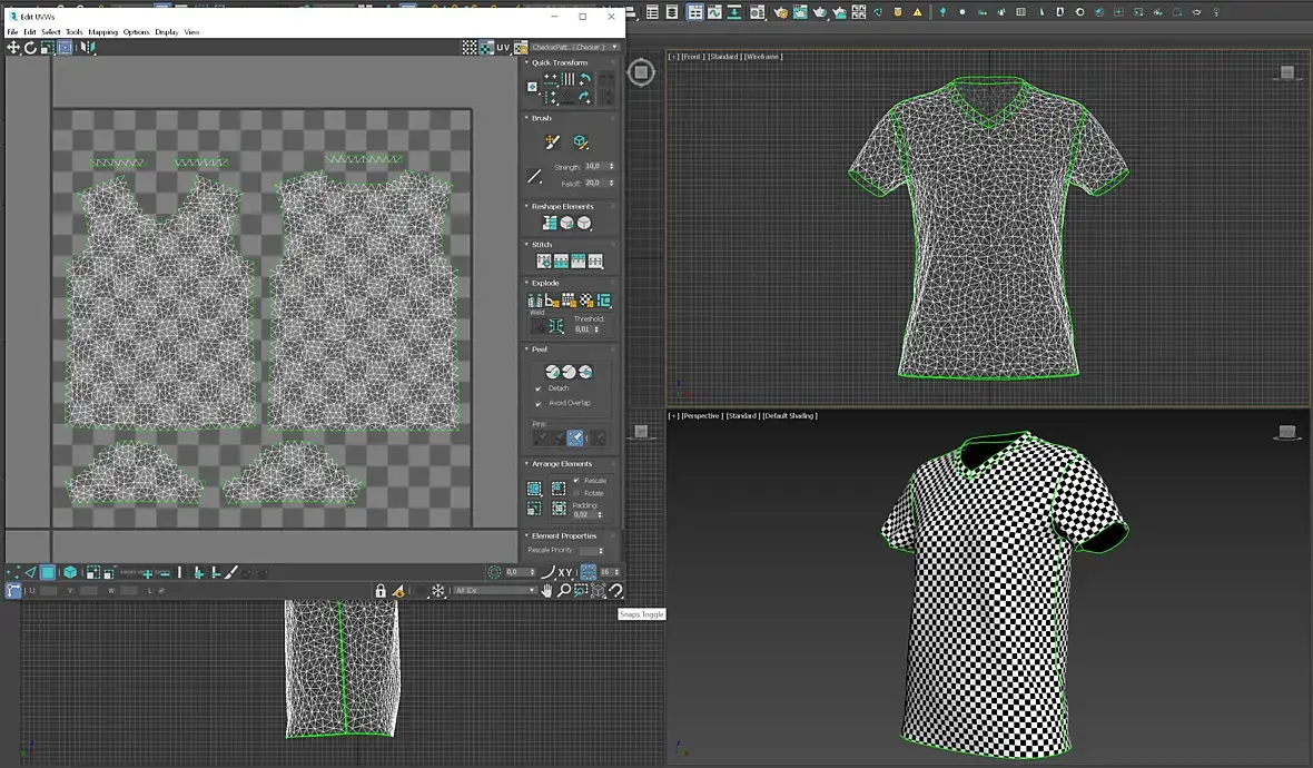

ну, это понятно для чего делают, это разные шеллы, если пока не понимаете - значит не требуется вам в работе и не надо туда лезть.
Упаковка в квадрат делается одним нажатием в максе
ну а так то в максе не оч развертка, советую рассмотреть Rizom UV
