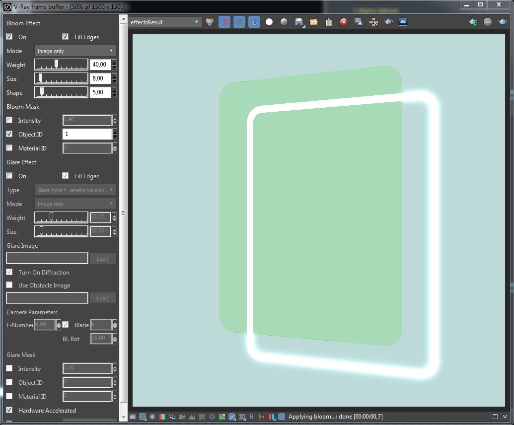

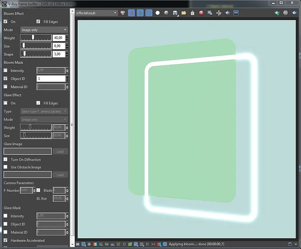

Собственно вот.
Белая рамка, имитация светодиодной ленты - это плейн вирейлайт. Зеленоватый прямоугольник - это типа стекло, толщина 5мм. Нужно сделать блюм для светодиодной ленты по айдишнику. В принципе все работает, но за стеклом работать почему-то отказывается.
Если отключить маску, то блюм прекрасно работает и за стеклом. Но этот вариант не годится, т.к. блюм нужен только на этой ленте, а без маски он лезет и там, где не надо.
Это так и должно быть? Или я чего-то не знаю и можно как-то сделать, чтобы маска по айди работала и за стеклом тоже?

а если ID ленте и стеклу одинаковые задать. ещё две галки - по интенсивности и материалу, попробовать с ними лишнее отсечь.
Нифига не понял с какого боку здесь айди стекла, оно же вообще не светится... но сработало! Спасибо!
без галки - работает, с галкой перекрывает. т.е. галка на ID включает объекты (с указанным ID) в обработку эффекта.

Хм... это понятно, что галка включает в обработку объекты с заданным айди. Только я думал, что обрабатываются только объекты, которым принадлежат яркие пиксели. На стекле-то ярких пикселей нет, они ЗА стеклом. Но вирей думает иначе, он считает яркий пиксель принадлежит стеклу. В этом случае да, все логично, айди стекла не попадает в маску, поэтому и блюма нет.
Поэтому мы с виреем без Вашей помощи не поняли друг-друга )
