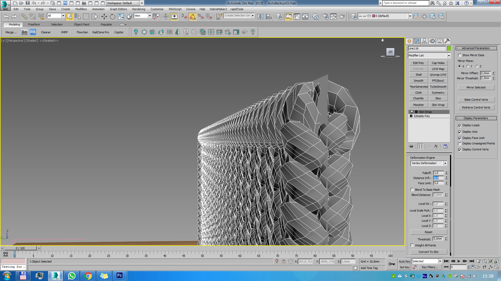

Добрый день. Пишу Вам в надежде на помощь. Я в отчаянии, делаю кровать по одноименному уроку , дошел до создания вязанного пледа и его раскладывании на постели с помощью связки SkinWrap+Morpher, но у меня ничего не получается. Плейн с Morpher(ом) не затягивает за собой весь плед, а тянет его кусками, судя по всему, это происходит из за толщины пледа. Как можно решить эту проблему? И почему у меня не тянет, а в уроке, по которому я работаю, несмотря на толщину пледа, он прекрасно раскладывается на постель в след за плоскостью. Подскажите пож-та в чем моя ошибка.

Threshold в SkinWrap должен соответствовать расстоянию от морфера до вертексов скина

покажите настройки SkinWrap

X_N

проблем не было никогда подобных возможно галочку weld all points не поставили? smiley-pardon.gif

dovernento, не стоит такой галочки, сейчас попробую

weight all points - галку поставить

weight all points - виной всему оказался.Спасибо огромное всем кто принял участие. Бесконечно Вам благодарен!
