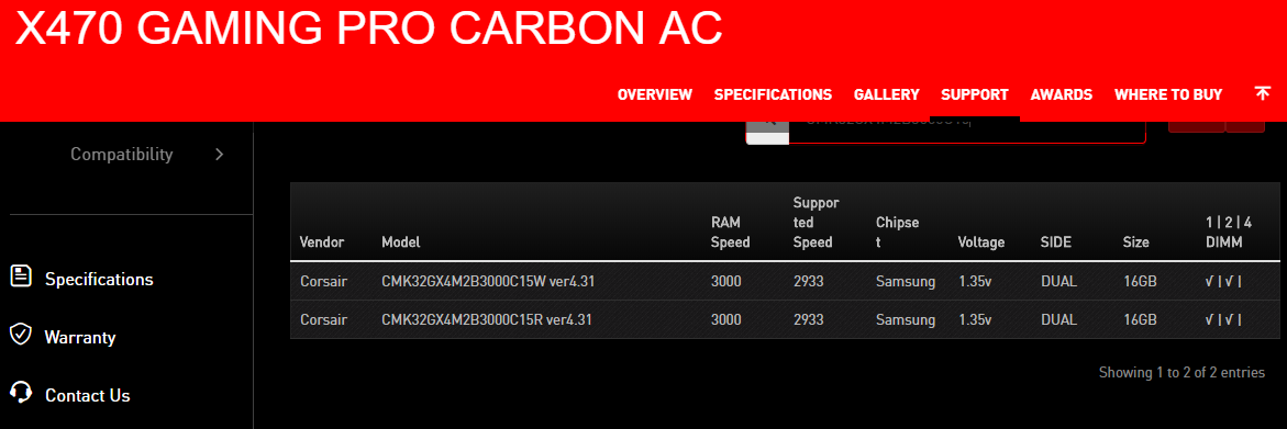

Хотел с таймингами памяти поэкспериментировать, а то память 3000, а удалось её запустить только на 2400. А любые неудачные эксперименты с памятью решаются только сбросом кмоса.

В спецификациях матери была поддержка точно такой же модели на скорости 2966, только в виде 8Гб модулей, думал с 16Гб планками то же самое будет. А оказалось, что тупанул я.
А на мамке последний биос? Там же вроде агеса 1.0.0.6 микрокод обновили ну и в новые биосы должны были заложить. Можно чуть поднять вольтаж и попробовать запустить память в 3000. На счет массива не скажу, может лучше не экспериментировать. но если на мамке есть дуал биос, то как бы и проблем не должно быть. Комп восстановит предыдущие нормальные настройки если переразгон или фейловый запуск.

Биос обновил естественно с оф.сайта. Сначала память работала на 2133, после обновления биоса удалось запуститься на 2400. Больше никак, сразу висяк ещё до биоса, т.е. спасает только сброс кмоса джампером. Правда я тайминги не трогал, может, повысив тайминги, можно заставить работать память и на большей частоте, хотел как раз это потестить.
