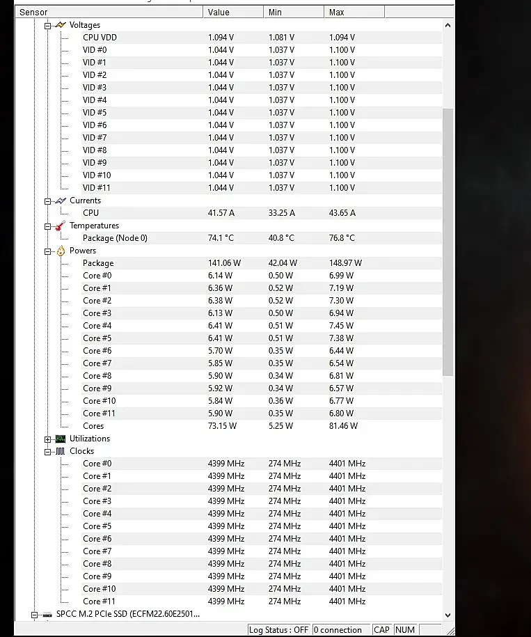

Доброго вечера всем. Пару часов назад стал счастливым обладателем 3900X взамен 2700X. До этого перешерстил форумы про возможности его разгона вольтаж от частоты и т.п. Поставил, единственное что подправил LLC - профиль предпоследний (hight) и Phase control. ASUS Prime X570-PНу и поставил 4.2 что бы посмотреть в авто какой вольтаж дает мать, под нагрузкой, что бы подкорректировать вручную. А она выдает 1,044. под нагрузкой. Причем поднял сначала до 4.3 потом до 4.4. Такая же картина.
Как то маловато будет
На сколько я могу судить из прочитанного у 3900Х нормальное рабочее напряжение на 4.2  - 1,25-1,3v и то если повезет
С включенным PBO выдает 4,15 и 1.261v
На HWMonitor и на HWinfo картины одинаковые.

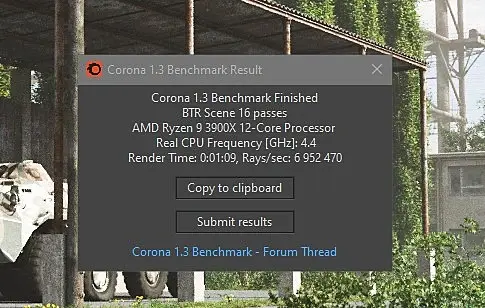

 Тест короны 1,09.
Что то я запутался совсем.

В том то и дело, что под нагрузкой 1,044 при 4.4GHz на все ядра.И камень холодный, довольно.Или датчики все жде врут где то...

Напряжениие взлетает при однопоточных нагрузках, когда многопоточная - напряжение намного ниже и это нормальная ситуация на Райзенах. Забейте и занимайтесь делом
На сайте c 13.08.2020
Сообщений: 1020
v01ce
Да так в принципе и есть, уже разобрался. Подсказали что я не туда смотрел. Нужно правильно смотреть svi2 tfn в hwinfo64. Там выходит 1.2-1.21v Частоты на ССD1-4450\CCD2-4350 это после тюнинга CTR2
