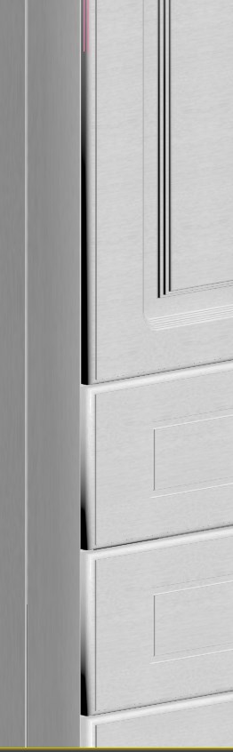

Приветствую!
Опыт пока не большой. Столкнулся с такой проблемой, что на фасаде шкафа (каждом ящике и дверце) присутствует какая-то тень. Ну или неравномерность подсветки. Сверху светлое, а к низу почти в черное переходит. Когда это большая дверца - норм. А когда рядом 2 ящика по 14 см это выглядит уже странно. Пт идее на протяженности всего шкафа так должно быть (самый верх светлый, самый низ - темный и равномерно распределятся по всем дверцам и ящикам), а не с каждой дверцей отдельно от белого к черному.
Избавится освещением почти не получается - только с адским пересветом если поставить в упор источник света. А потом обратил внимание, что этот деффект присутствует и во вьюпорте. Торец фасада имеет сложную фаску. Проверил - торец в одной плоскости и перпендикулярен горизонтали. Возможно это элементарщина - но не могу сообразить как исправить и как сформулировать запрос,что бы загуглить. Кто сталкивался - подскажите что предпринять? Первая картинка фрагмент рендера. Вторая - вьюпорт.

Группы сглаживания скорее всего. Бросьте сверху Smoth.

Вот спасибо! Супер! Все получилось!
