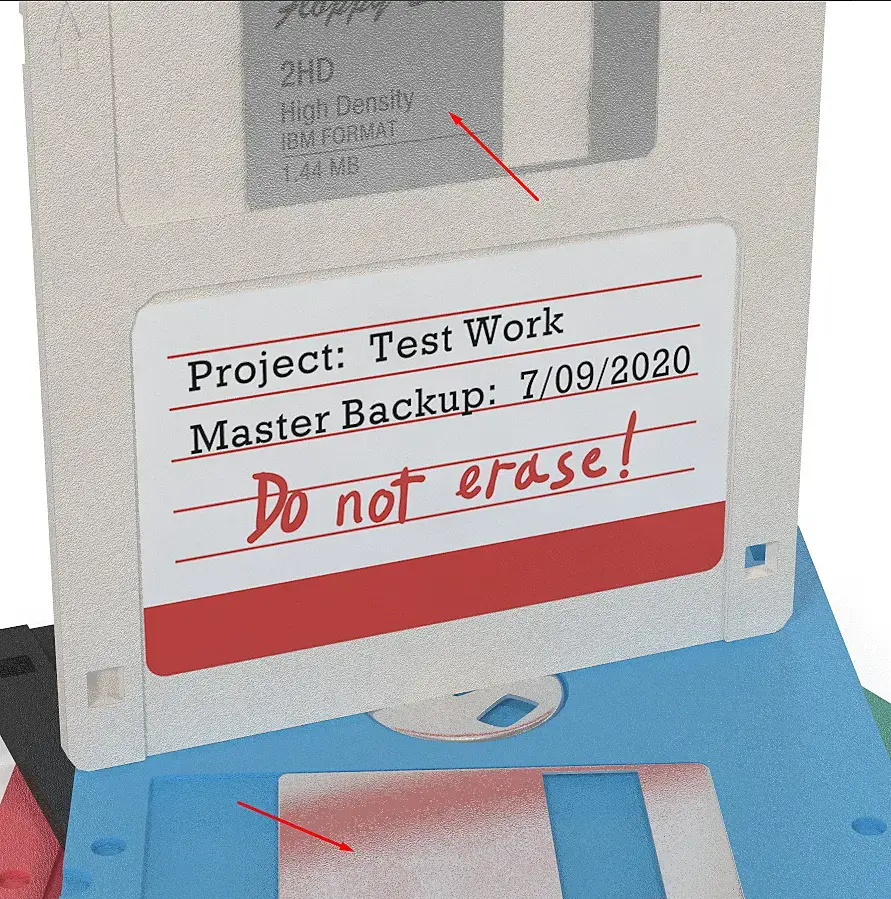

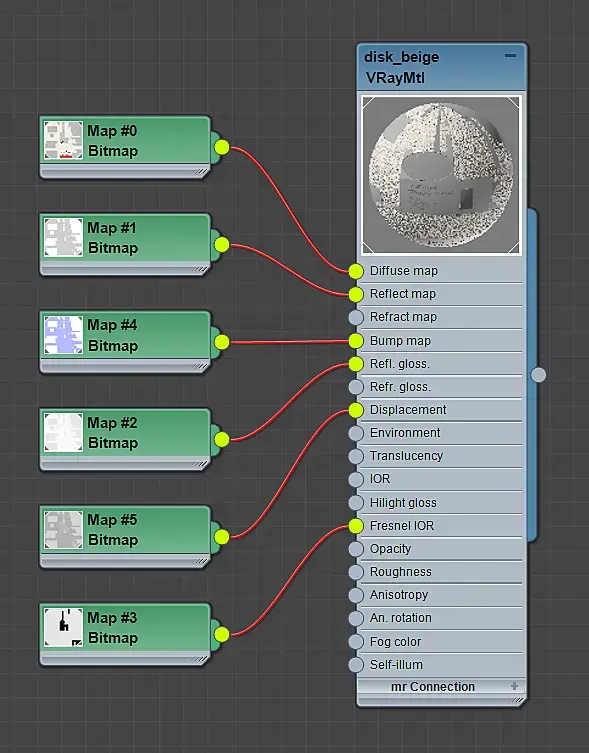

Добрый день, всем! Подскажите почему  Normal с материала "пластик" переходит на "металл". В сабстене все идеально, при наложении текстур в максе вот так получается. ID у материалов разные. Спасибо!

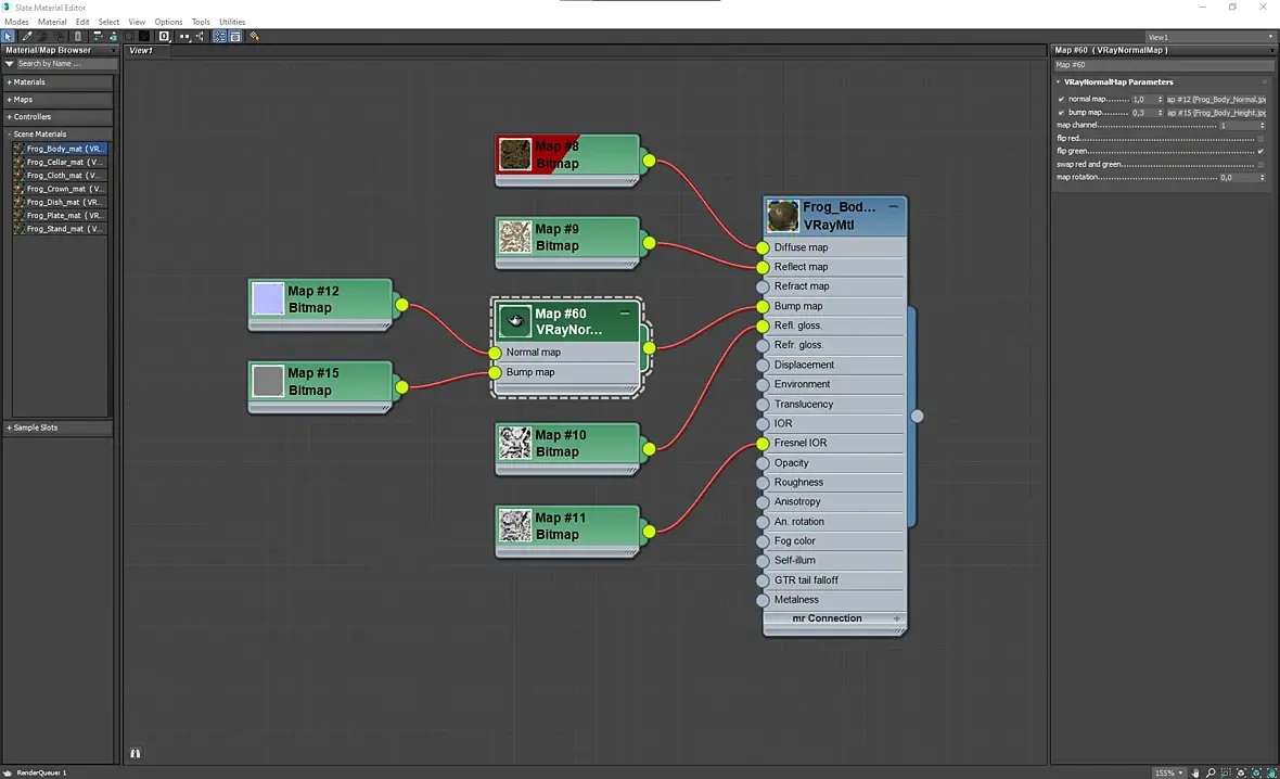

Приветствую! Смотрю на скришот материала и понимаю, что есть нюансы, которые надо исправить.
Вот урок как надо переносить материалы из Substance Painter в V-Ray
И ещё один момент, вы пытаетесь добавить карту Normal напрямую к материалу VRayMtl через Bitmap, что некорректно. Её надо добавлять к материалу через карту VRayNormal.

Спасибо, попробую изменить. И за видео тоже)
