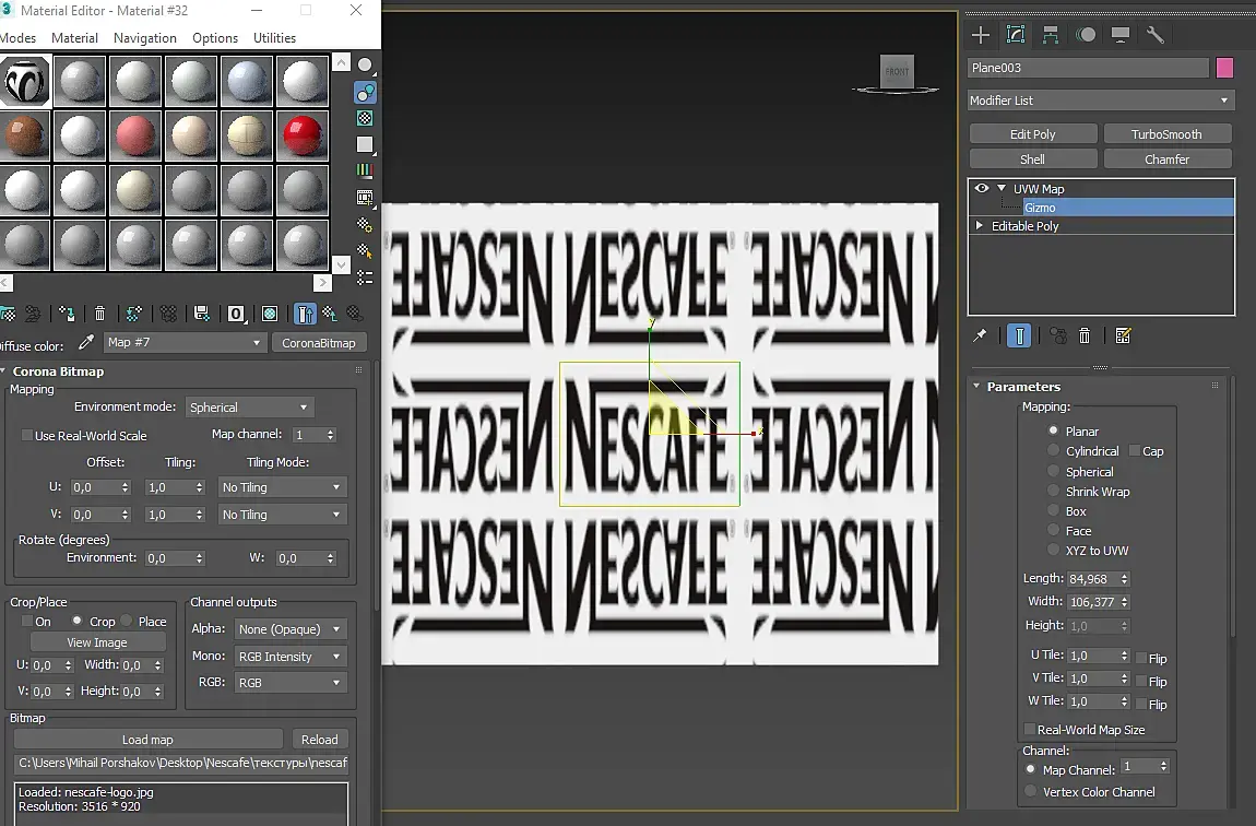

Подскажите, почему текстура дублируется, когда в настройках текстуры стоит No Tiling - т. е. не повторять.
Я делаю кружку нескафе, нужно чтобы кружка была красной,и на ней белый логоти. Т.е. два материала. Пока что у меня не получается разместить логотип на нужном месте,потому что он дублируется.
п.с. на картинке обычный тестовый плейн. пока тренируюсь на нем

Насколько я помню в одном максе был такой баг. Не помню в каком именно.
Кажется оно. Это пофиксили апдейтом.
https://forums.autodesk.com/t5/3ds-max-forum/map-tiling-in-viewport-3d-max-2021/td-p/10198174
Сообщений: 3787
А при рендере также?
при рендере как надо, 1 логотип, без повторений

а мне надо заново переустанавливать, или можно апгрейд сделать ? у меня пиратский макс
