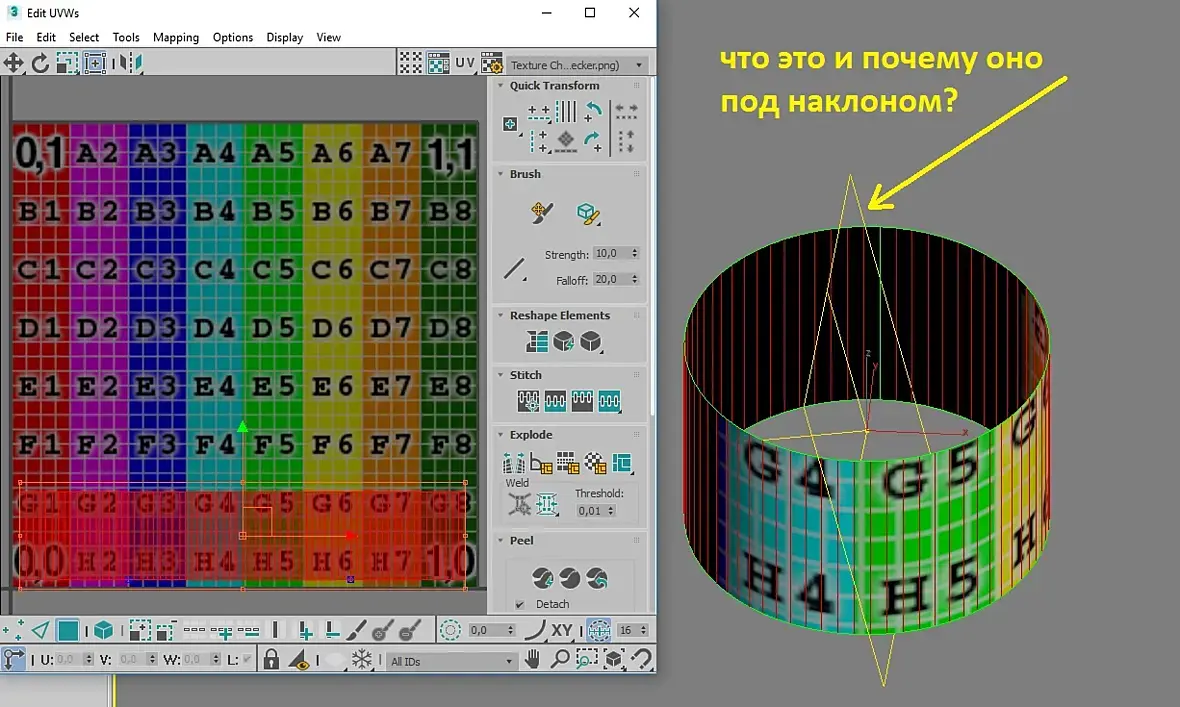

Всем привет! Хочу задать вопрос который меня давно интересовал на примере простого объекта (см. прикрепленное изображение) smiley-smile.gif Reset XForm сделан. Gizmo, pivot в центра объекта.

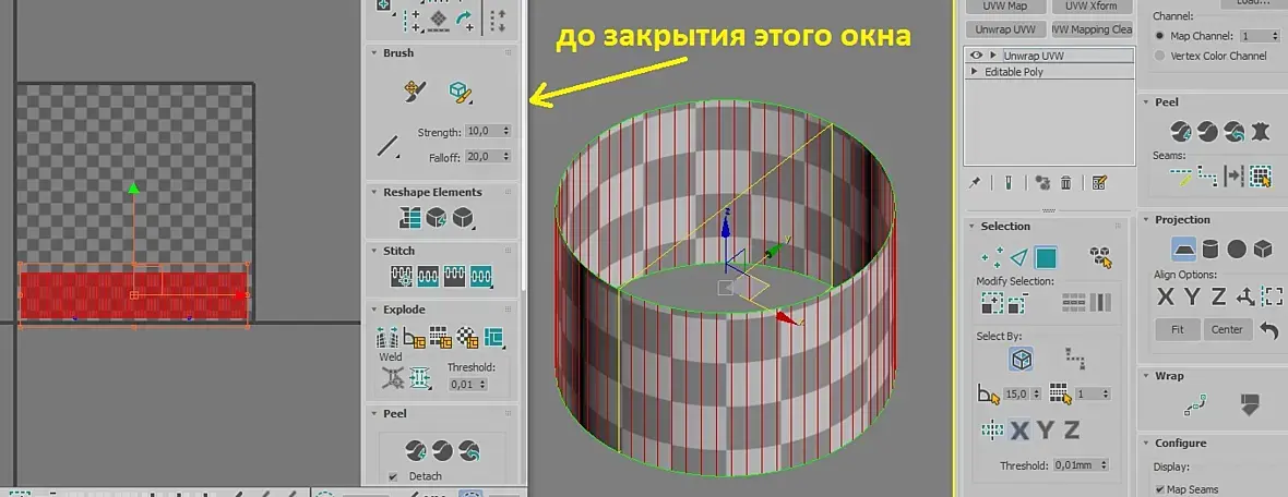

VladimirG, дело в том, что в момент создания развертки у меня тоже так выглядит плоскость, но после закрытия окна (то что слева) эта плоскость сразу приобретает вид как на скриншоте в предыдущем сообщении smiley-unknw.gif
Кроме того каждый отдельный полигон имеет нормальную плоскость развертывания, но есть выделить объект целиком, то эта плоскость наклоняется. Сама по себе развертка получается корректной, это видно по чекеру, я просто хочу разобраться почему эта плоскость наклоняется, когда выделен весь объект и для чего это нужно smiley-smile.gif

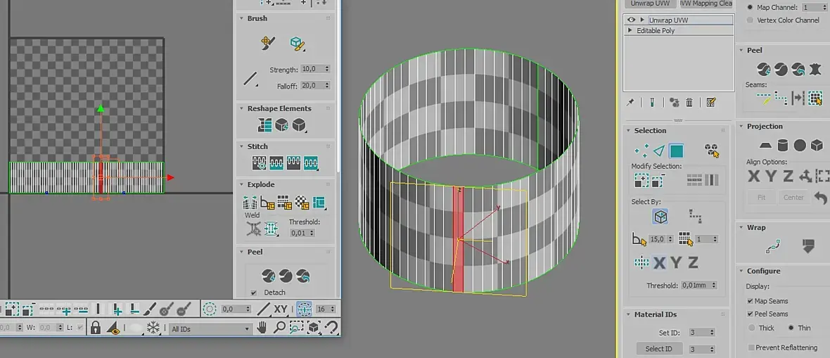

Кнопку Select by: отожмите и выделите снова

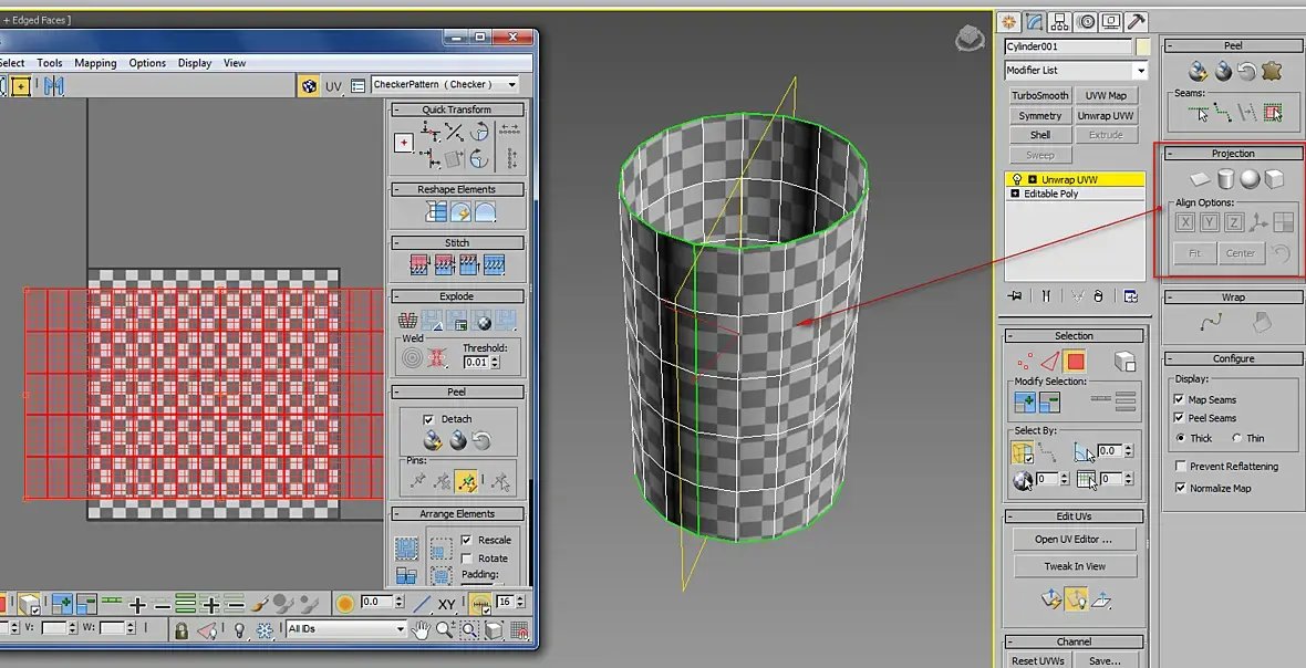

Эта плоскость - просто вспомогательный инструмент. Относительно её будет выполнятся быстрое проецирование, если вы им пользуетесь. По умолчанию стоит режим "относительно нормалей полигонов", а так как выделены все полигоны, то и плоскость эта располагается как угодно. Можно её переключить в режимы XY, XZ и ZY.

Mirfen, спасибо за пояснение! Вчера в итоге пришел к такому же мнению. Эта плоскость показывает как сработает Quick Peel и не является действующей проекцией развертки, а наклон ее обусловлен тем, что инструмент Quick Peel строит проекцию развертки, как написано в справке, на основе среднего значения нормалей всех выделенных полигонов.
Я же думал что она отображает действующую развертку и это меня всегда смущало. Теперь моя душа спокойна smiley-biggrin.gif
