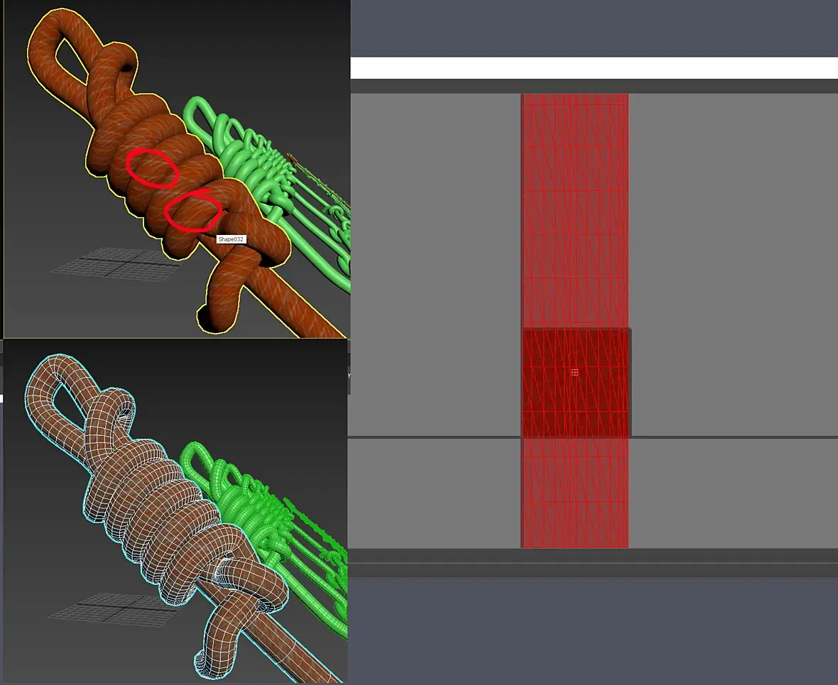

Всем привет! Помогите пожалуйста советом, как лучше натянуть текстуру на веревку. Накладывал при помощи модификатора unwrap uvw, при помощи pelt. Развернуть получилось, но все равно выходят такие косяки с искажением текстуры из за того, что веревка неравномерна по делениям. Есть ли способ , с учетом что это сплайн, сделать сетку веревки из равномерных полигонов? Либо еще какой то способ, которого я не знаю, всем спасибо!

На сплайн накинуть Нормалайз сплайн, тогда все отрезки сплайна будут одной длины.
