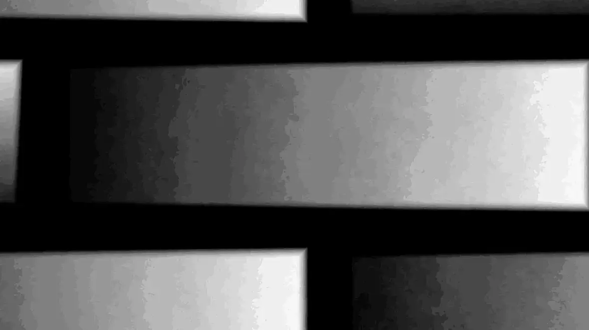

Вот карта дисплейсмента:
https://prnt.sc/w1524x

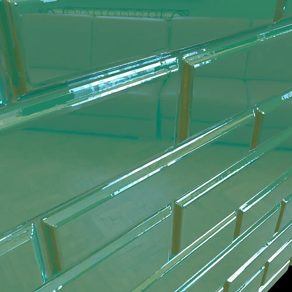

Вот результат с JPG форматом карты дисплеймента:
https://prnt.sc/w154qh
https://prnt.sc/w154uu

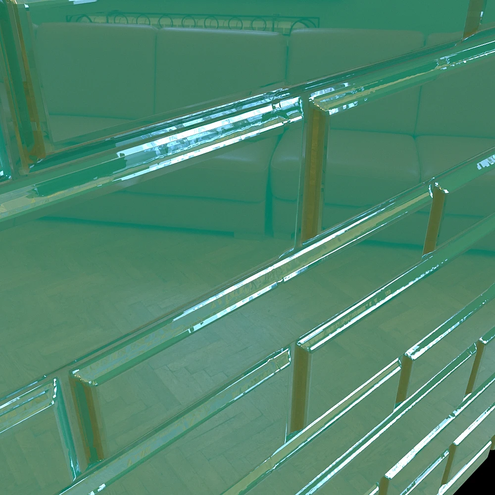

Результат с PNG форматом карты дисплейсмента:
https://prnt.sc/w155iw
Как убрать эти артефакты? Плитка по идеи должна быть глянцевой. Тоже самое происходит и с модификатором врайдисплэйсмент.

Насколько я могу судить, у вашего дисплейса белый цвет не белый, и даже не однотонный. Значение гуляет в широких пределах от 225 до 253, а разница в цвете в случае дисплейса - это разница в высоте выдавливания. Если в ФШ сделать белый белым, то артефакты уходят.

Думаю, что если нужен глянец, то все должно быть не плавно, а ровно, т.к. даже перепад с 250 на 251 скорее всего будет заметен на глянцевой поверхности.
Кстати, я уже удалил Ваш дисплейс, может быть можно было его заблюрить в настройках карты? Хотя лично я вообще бы не стал разбираться как его лечить, проще новый сделать с чистым белым и не ломать себе мозг )

карта нормалей там есть  в комплекте? тут 2 варианта: использовать  32 битную  дисплейс карту и/или  подрубить сторонние нормали. В таком виде для глянца не годится.
