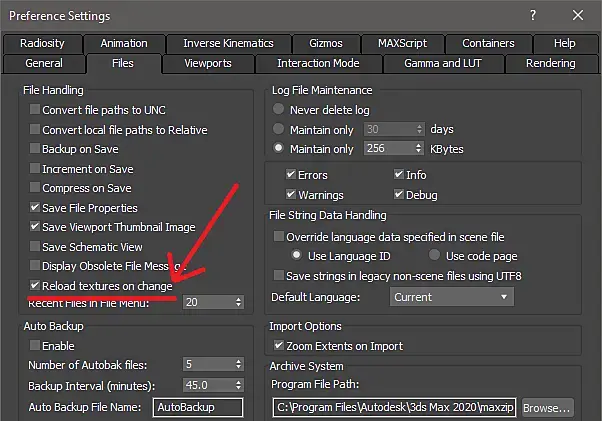

Даже и не знаю что это может быть. Посмотрите в настройках 3Ds Max стоит ли эта галочка ?
Если стоит то может снять. Перезапустить макс и снова ее поставить...
