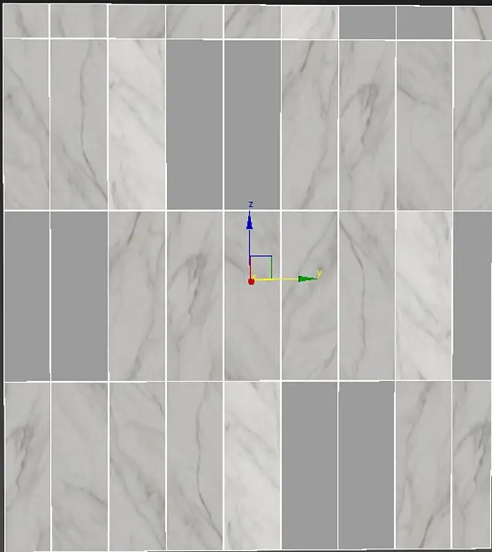

Добрый день! Текстура не ложится на все плитки. Помогите, пожалуйста, избавиться от ошибки. Настройка должна быть или в FG или в Multitexture.

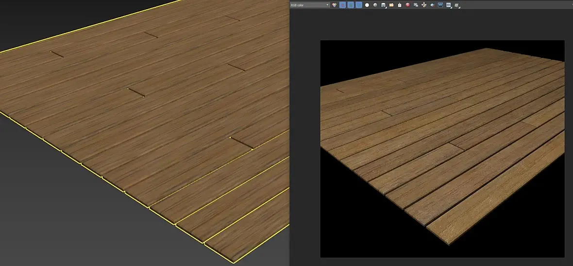

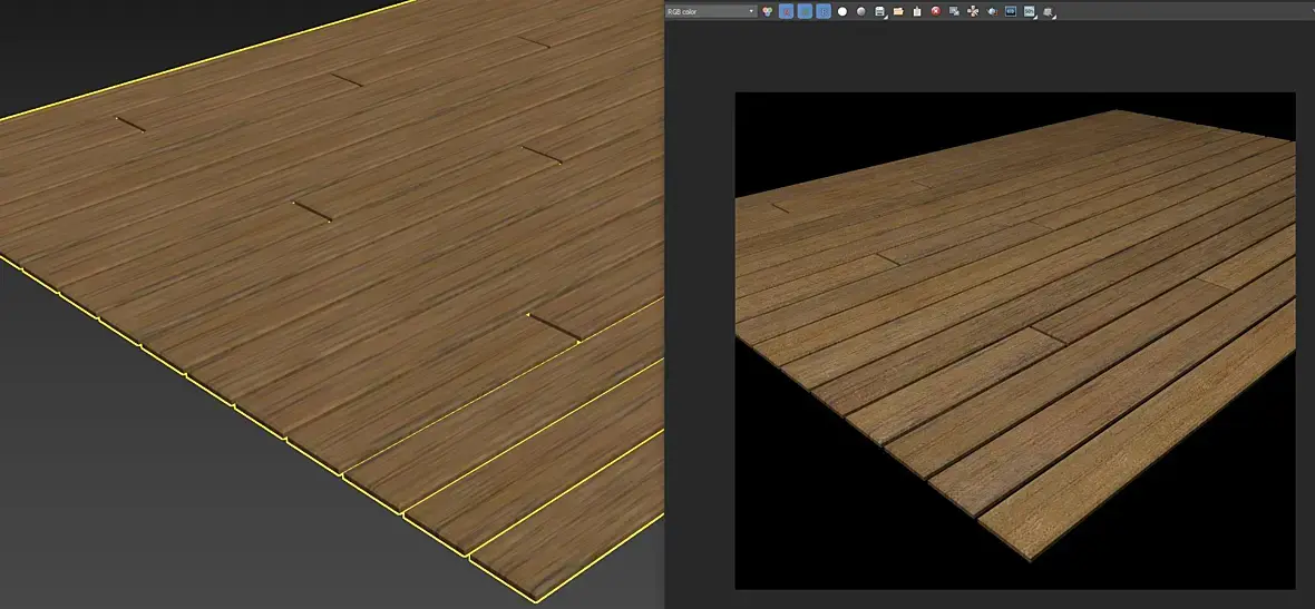

ПОДСКАЖИТЕ плз! Во вьюпорте НЕ показывает нормально текстуру - растягивает. Хотя на рендеринге - норм. Почему такое и есть ли такое у других? По-моему такого не было.
макс 19. файл макса и текстуры доски. https://disk.yandex.ru/d/aSEF3Iik8pYA3g
https://disk.yandex.ru/d/ab4_e9Jog-lEtA

текстуру разверни на 90

smiley-good.gifесть КЭП! Развернул - не получилось! :-)))

wosserOne, оно иногда перестает отображаться, когда даже поворачиваешь в мультитекстуре. Именно во вьюпорте. На самом рендере все четко всегда.
Тут скорее всего удалить мультитекстуру и вставить чистую, по моему это мне помогало. Ну или просто включить рендер и там уже посмотреть правильно или не правильно лежит текстура по направлению.

тут ******** материться нельзя но очень ХОЧЕТСЯ!! ) Потому что прежде чем я это понял я чуть не расколотил компьютер, монитор и еще что-нибудь! Просто на интуиции отрендерил - и О БОЖЕ!?!? Серьезно?? .... слов ваще нету )
но спасибо за совет, всё равно...
