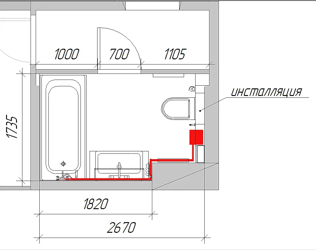

Добрый день! Вопрос по расположению водонагревателя накопительного- можно ли так расположить и не будет ли проблемой множество поворотов? Канашка рядом в самом углу у воздуховода. Красным выделила возможное расположение бойлера. И, может, посоветуете фирму плоского накопительного и не очень дорогого)) спасибо!
Сообщений: 4892
Вертикальный
С расположением не вижу проблем, кроме одной: почему подключение не в коллектор с раздачей горячей воды из бойлера во все точки водоразбора ГВС?

Спасибо! Просто не поняла схемы подключения.  Информации море, а нужное не нашлось. Подумала, что все эти повороты будут влиять на скорость нагрева воды, т.е что придется в ванной включить и долго ждать пока стечет холодная.
Спасибо большое за отклик, а то сидишь в этих чертежах и как замкнет мысль) а можно ли...

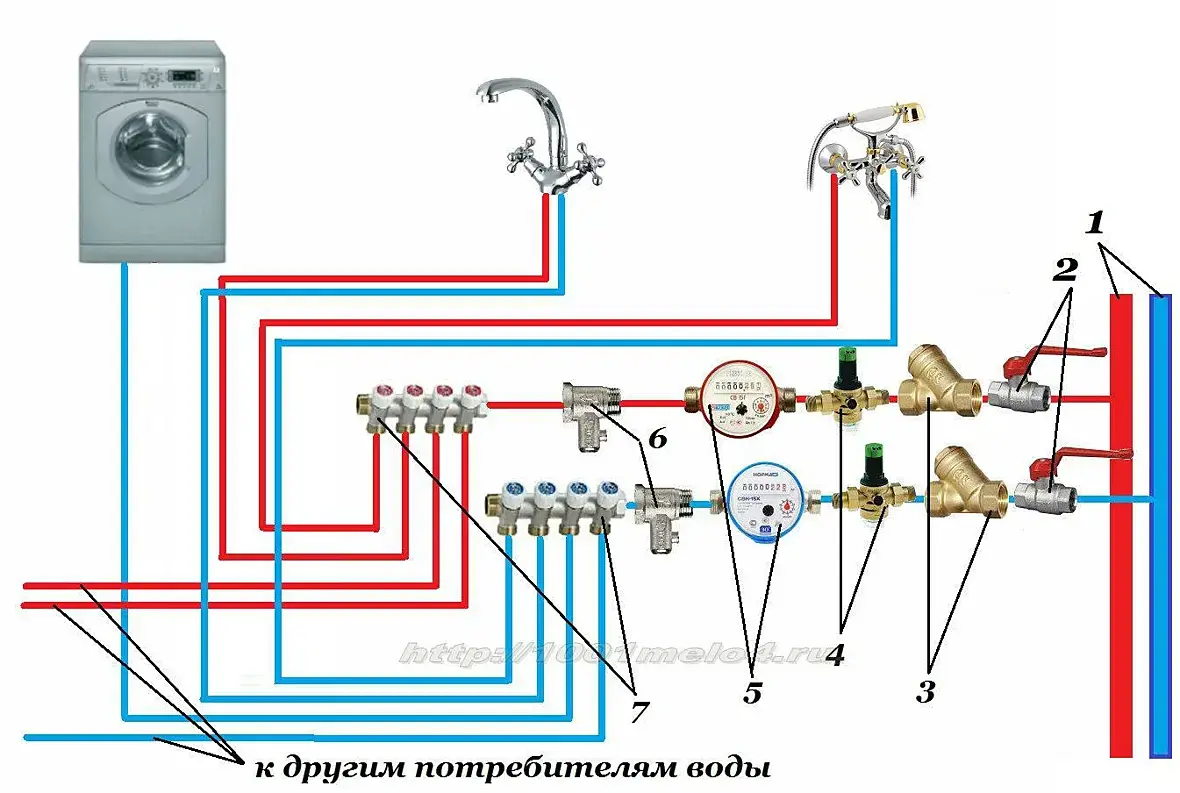

Сообщений: 4892
Никак не влияют,  влияет количество воды в трубе от бойлера то точки разборки ГВС.
Вот схема
И трубу к точкам разбора лучше закладывать 20мм, а не 16, но это от многих параметров зависит и, наверное, не Ваша зона ответственности.

Сообщений: 917
В каждом случае надо индивидуально размышлять. Если колллектор далеко от крана/душа, то на самом деле - какой смысл подключать бойлер к нему? Придется довольно долго спускать воду и кпд бойлера будет значительно снижен. В данном случае я бы действиельно подключил бойлер напрямую к смесителям.
Сообщений: 4892
Тогда на бойлер свой коллектор нужен =)  Но, сдается мне, в правом нижнем углу скрина стояки в коробе )
Сообщений: 3998
для стандартной однушки-трешки с раздельным санузлом коллектор в принципе не нужен, это только сантехников необоснованно кормить. основная идея коллектора - схема подключения типа "звезда" с одинаковым напором к каждому потребителю (узлу подключения). это оправдано только при большом количестве потребителей, или при локальных проблемах/извращениях, типа один стояк на огромную квартиру, или удален метров на 20 от подключений..
Сообщений: 4892
У меня без коллекторов печалька была на последовательной схеме smiley-pardon.gif

Thermex есть с плоским баком
А по поводу углов трубы - это нормально. Но! если будет делать полипропилен, лучше на пайку вызвать специалиста, чтобы потом соединение не развалилось
