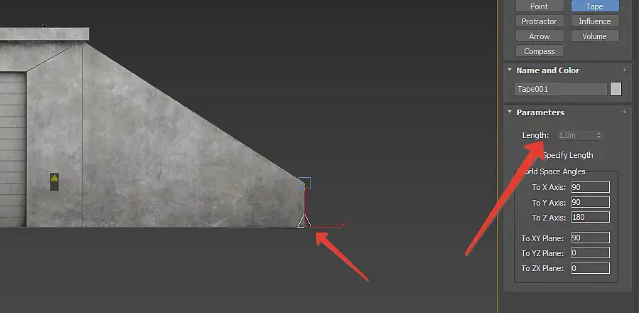

Почему при экспорте из 3д макса в FBX и последующей загрузке в блендер размеры увеличиваются в 1000 раз? как это исправить в 3ds max?

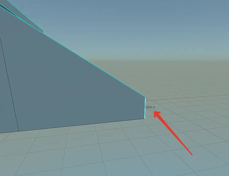

Я сделал в максе так же метры, экспартровал куб 2х2 метра из макса в блендер. В блендере этот куб становится 2000х2000 м. Я прекрасно понимаю что можно изменить скейл, мне интересно как эту задачу решить не применяя скейлов, так что бы из макса сразу в нужном масштабе экспортировалась модель.
Если в блендере изменить с Метров на Миллиметры, то масштаб так же остается поломаным - все объекты из макса импортируются в 10 раз больше.
