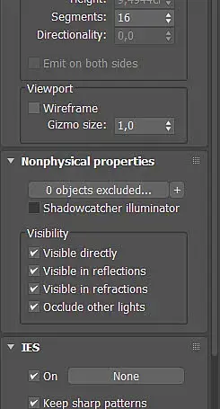

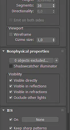

Всем привет. Увы, не нашел ответы на свой вопрос в гугле(( а некоторые просто не понял, так как новенький в этом деле smiley-crazy.gif
Собственно у меня вопрос по свету:
Как скрыть при рендере источники света Corona Light? В VRay, собственно, который и использует автор, чьи уроки я смотрю, можно его скрыть, а в Corona я его не нашел( Методом "Тыкни и переустанови винду" ничего не получилось(
Всем благодарен за ответы.
На сайте c 12.08.2014
Сообщений: 126
Галку сними у источника света
     Visible directly
На сайте c 03.05.2016
Сообщений: 4
Цитата IvanHosta:
Галку сними у источника света Visible directly
Снимал галочку, но сфера остается(

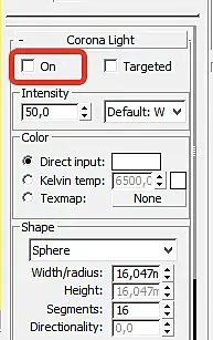

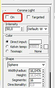

Как вариант отключить источник света

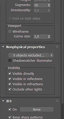

Всем спасибо за ответы. Не знаю почему, но попробовал сегодня снять галку с Visible directly и все получилось. Источник пропал, свет остался))

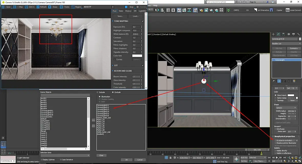

в общем ну ни как я не могу понять почему ИС не работает, почему он дает тень от объекта который исключен.
На сайте c 27.03.2015
Сообщений: 497
Вологда
gregMC, так работает корона. Можно сделать рейсвитч материал с отключением GI, но это уберет тени от всех источников света.

Цитата gregMC:
не правильно она работает.
ну, уж как есть. Разработчики объясняют, что путь фейков - не для них )
Цитата gregMC:
а на что мне его делать? на плафон?
да, но пропадут тени и от всего света, в том числе и от окна

Зачем же тогда вообще добавлять эту функцию, если фейки не для них?))) если объект исключить из освещения определенного ИС он будет отбрасывать тень, но освещаться данным ИС не будет, это как бы то же фейк)
На сайте c 24.05.2010
Сообщений: 1330
Ну во-первых, у тебя там отмечено исключить только из освещения. Плафоны и не освещены. Галочки на то, чтобы не отбрасывать тени не установлено. Так что тут все логично. )
А как активировать эту функцию?
аааааааа бесит, если на плафонах отключить cast shadows то тени не будет, вообще ни от чего.
