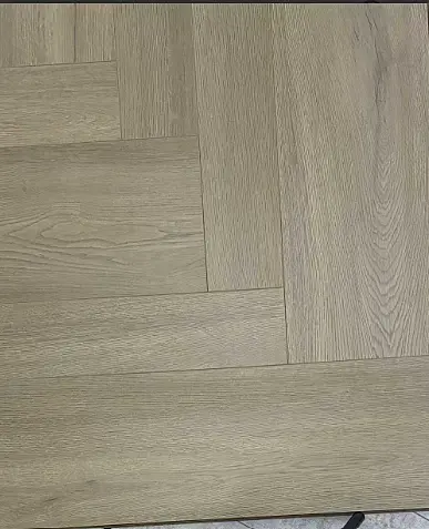

Всем привет!Подскажите как в этом плагине создать две разные плашки по размерам как на фото

Никак

-NiK- ну почему никак. Можно создать несколько floorgen, у каждого свои параметры для повторяющейся доски. Но проще конечно руками.
И регулировать оффсетами? :) Н-да. Проще уже бесплатным railclone lite

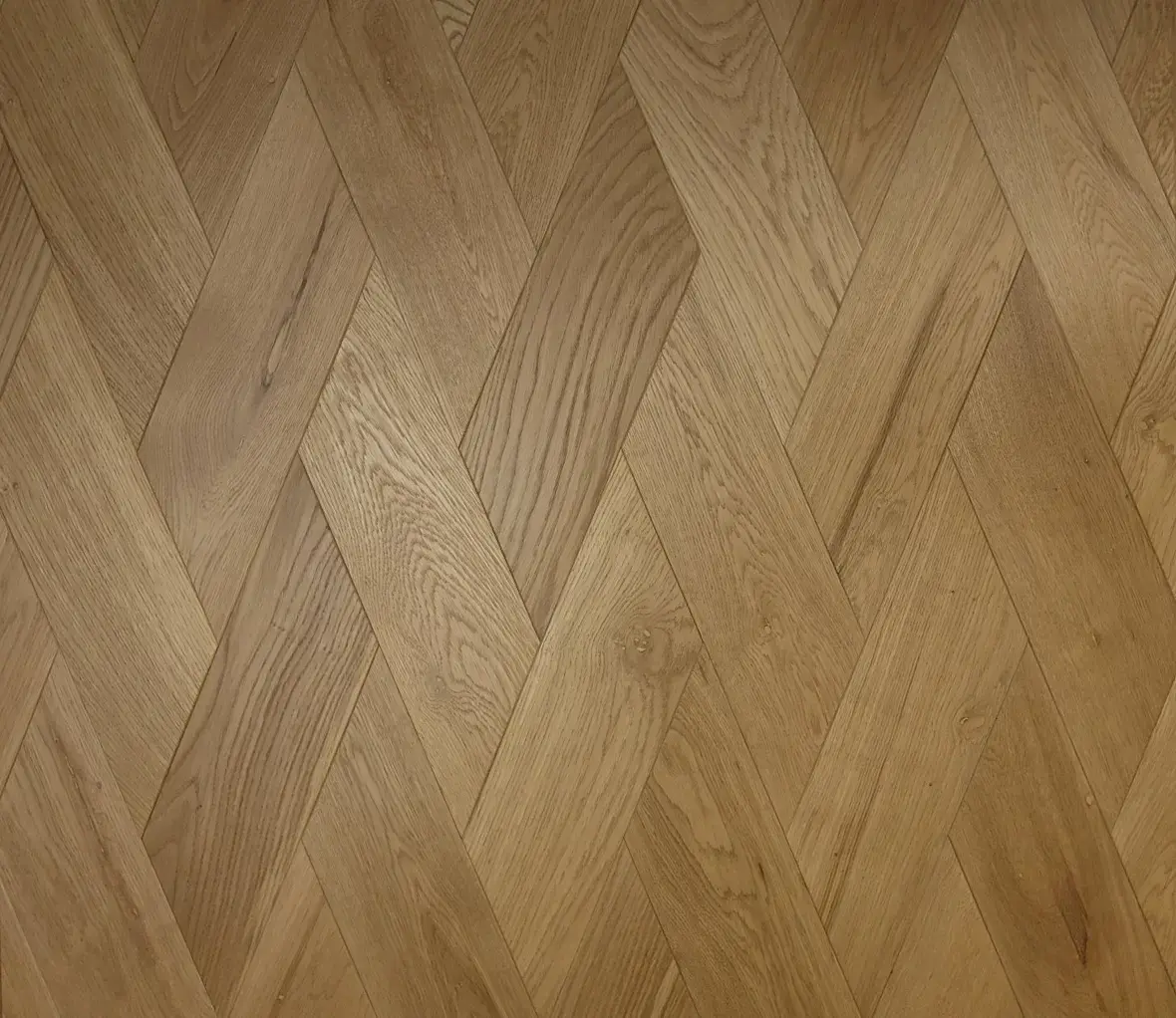

Друзья,подскажите,как в флоргенераторе сделать такую раскладку?

Вручную раскладывала, называется венгерская елка. Длина плашки равно 2 ширины.
Во флоргенераторе такое можно сделать в рейлклоне :)

вы не могли бы поподробнее? уже два дня мучаюсь с эти честно говоря, вот этот угол никак не могу поменять((((
вручную через массив?

Цитата mariKov:
через массив?
Нет..совсем вручную)), через массив размер неизвестно какой.  Ряд разложила, потом копировать и перемещать, и так несколько рядов,  потом затекстурила и разложить несколько частей пола. За  максимум час весь пол 50кв.м. можно сделать.

Цитата mariKov:
у меня 200 квадратов
Первый кусок самый трудоёмкий, потом на любую площадь разложить можно
значит макс 4 часа)))
Сообщений: 5675
Kalevan
https://www.itoosoft.com/railclone
Для такой задачи бесплатной демки будет за глаза. Тутров на их же сайте навалом на любой уровень, очень толковых.
