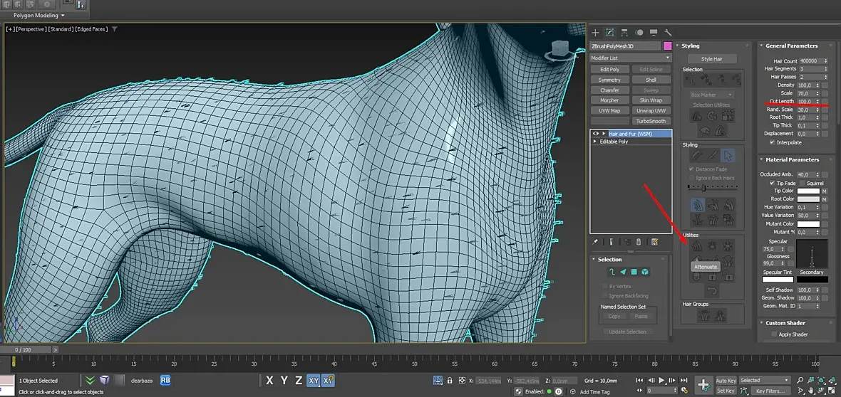

Приветствую. Помогите, пожалуйста, разобраться с Hair and Fur. Смотрела разные туторы, но некоторые моменты непонятны.
1. Почему при максимальном значении Cut lenth и Scale волосы все равно короткие? Подозреваю, в какой-то момент была нажата кнопка Attenuate, наверно это из за нее, но не уверена. Модель моя, создавалась в мм, единицы не менялись, масштаб тоже. После того как расчесала, осенило, что надо бы сделать их подлиннее, но
Attenuate (Уменьшить длину волос) - помогает автоматизировать процесс создания шерстяного покрова. Он масштабирует длину волос на поверхности модели, сообразно ее полигональной структуре. На тех участках, где полигоны большого размера, волосы остаются длинными, а в тех местах, где они меньше, волосы также уменьшаются.(с)
Из этого я поняла, что она должна просто адаптировать пропорции волос под пропорции полигонов сетки, не затрагивая длину в целом. но при каждом нажатии она сильно уменьшает общий масштаб волос и за 3-5 нажатий вовсе аннигилирует их. Ок, но неужели эта настройка неоткатная и вернуть длину можно только кистью scale вытягивая вручную? (не нравится этот костыль, приходится отдалять вьюпорт, чтобы сделать это более менее равномерно, и поэтому сложно добиться нужной длины, либо делать неравномерно по клочку на глаз). Возможно проще заново создать волосы, шарахаясь от кнопки attenuate, хоть и гемор с укладкой опять, но просто хочу понять как эта штука работает, если проблема масштаба волос в ней(или нет?)
2. На сколько сильно тормозит рендер при увеличении значения Hair Passes? увеличила с 1 на 2, результат на рендере намного улучшился, волосы гораздо реалистичнее, но в отличии от количества волос, тут не понятно как сильно это утяжеляет рендер и, исходя из этого, насколько оправдано его увеличение(для загрузки модели на 3ддд). Правильно я понимаю, что каждая единица Hair Passes увеличивает просчет в два раза?
3. Можно ли под уже настроенным ХэйрэндФуром применить ReserXform или сначала ресет, а потом настройка шерсти? Нет никакой принципиальности в этом порядке? Применила его и сконвертнула под шерстью, вроде внешне ничего не изменилось, но мало ли, вдруг это чревато какими нибудь ошибками при мердже в другую сцену или еще что, учитывая капризность ХиФ
