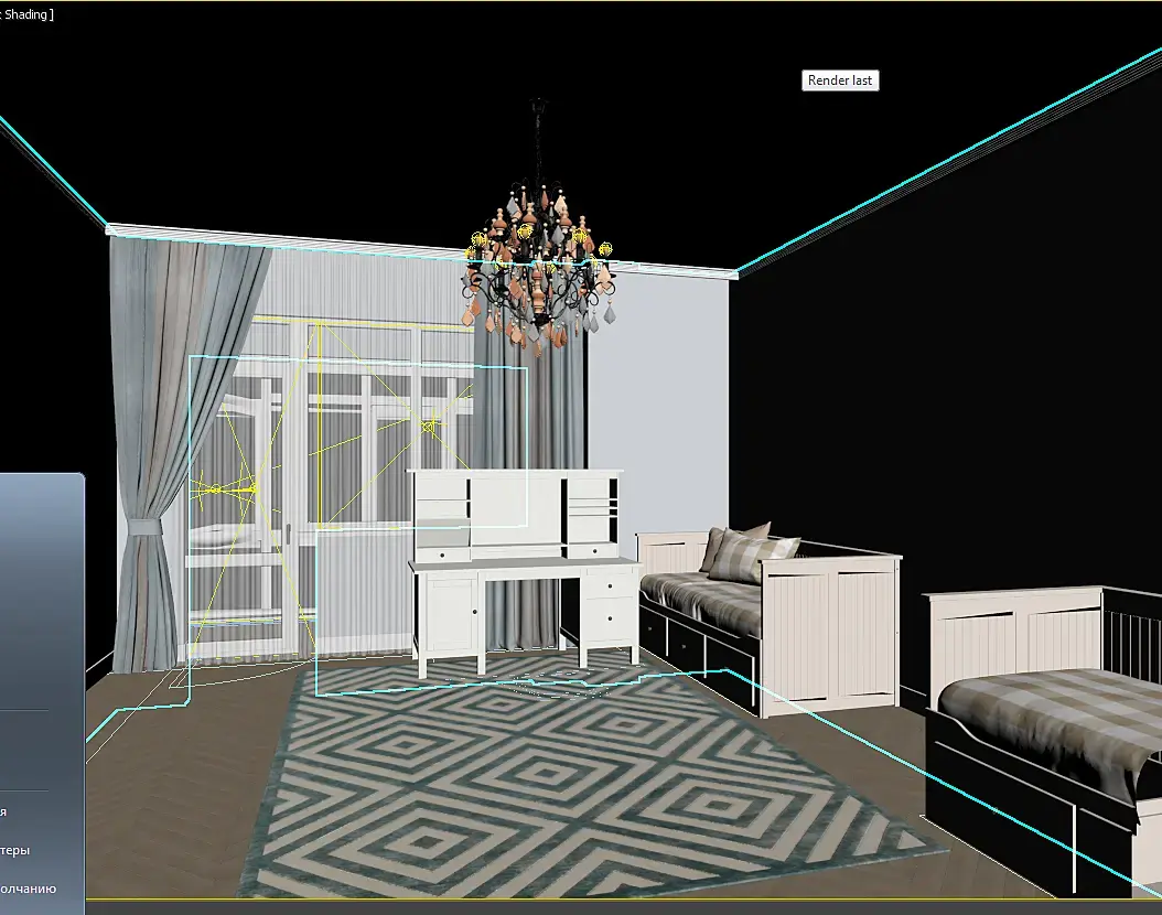

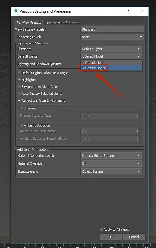

Доброго времени, подскажите пожалуйста как исправить вот такую проблему - во вьюпорте очень сильно затеняются стены под определенным углом и не возможно разглядеть реальный цвет.

Валентин вроде у вас модели неплохие да и работа тоже не плохая. Как можно делать такое и не знать таких основ? Мне просто интересно))

Спасибо большое) Мне даже стыдно стало) Нужно базу повторить)

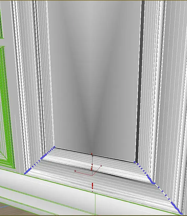

Подскажите пожалуйста, может быть кто-нибудь сталкивался с такой проблемой - после модификатора symmetry остается ребро разделяющее отсиметринные стороны, так вот после удаления этого ребра, точки которые ему принадлежали не удаляются, попытка удалить точки отдельно приводит к краху макса. (ребро удалял с backspace-ом)

наверное пивот не в нулевой точке. Свелдите эти красные точки, проследите чтобы кол-во точек ДО/После было в 2 раза меньше
После велда выделите грань одну, луп и ктрл бекспейс

Спасибо, уже разобрался - в модификаторе стоял большой threshold и он свел точки на границе в одну, и при попытке удаления этой точки происходит вылет.
Правда вот не понятно, что делать если такое произошло и модификатор уже сконвертировали в поли. Была у меня модель окна, тоже пытался удалить точки по центру и макс вылетал.

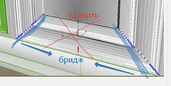

Вот вариант попроще:
Удалить эти точки вместе с прилегающими полигонами, а потом бридж от противоположных ребер

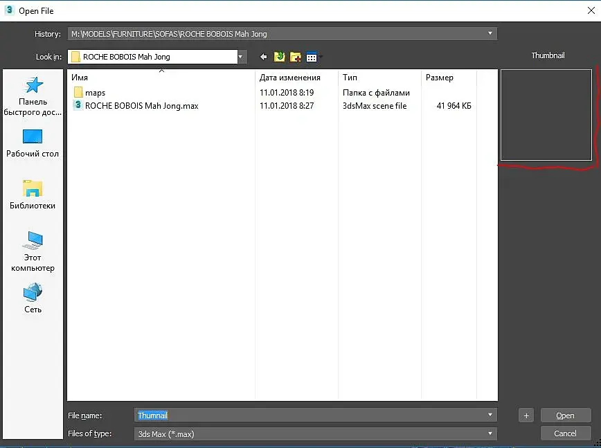

Здравствуйте всем) подскажите пожалуйста как отобразить превью сцены в окне при ее открытии
иногда получается, иногда - нет)
