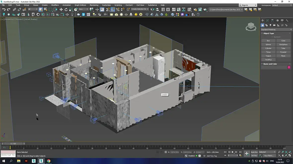

Вот это что за безобразие? Помогите
На сайте c 24.07.2017
Сообщений: 14
Якутск
Все было хорошо. Сейчас вот так вот все сломано в лесенках
На сайте c 06.03.2011
Сообщений: 579
bydemyanov, приблизьте и все пройдет))) скорее всего обьект не по центру координат, а где-то в далеке
Сообщений: 14
Якутск
и вправду )) Блин такая мелочь оказываетсяsmiley-biggrin.gif Спасибо

и можно еще этот ползунок чуть вверх поднять https://prnt.sc/tSPGCYcqJJ2l

Еще помогает переход с перспективы на изометрию, даже Viewport clipping не надо включать

Я в основном в изометрии и работаю, мне так удобнее, хоть многие и не понимают, зато при отдалении и приближении резких рывков нет, вот таких артефактов как на примере выше тоже нет, да при при кручении сцены не накручивает по оси Земли
Сообщений: 17170
Если работать в сантиметрах, то этих глюков не будет. Вообще без танцев с бубном. Миллиметры хороши только для небольших сцен, типа одной комнаты, или отдельных предметов.

У меня и на экстерьерах нормально всё в миллиметрах. Главное, что бы центр координат не был на луне, как в этом случае.
