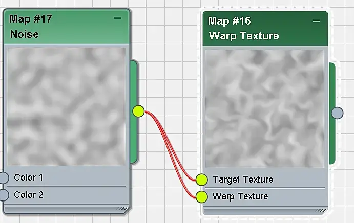

на maxplugins есть warp texture как раз для этих целей
Сообщений: 10722
pocmok спасибо, попробую
Протестировал, все работает, как мне и нужно было с любыми картами в инпуте
