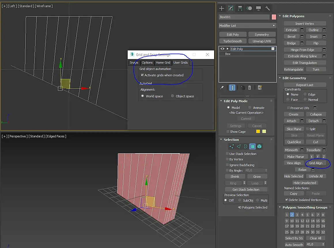

а может кто знает почему выравнивание по сетке происходит со смещением, а не строго вниз по оси координат? есть какое то решение или это неизбежно?
