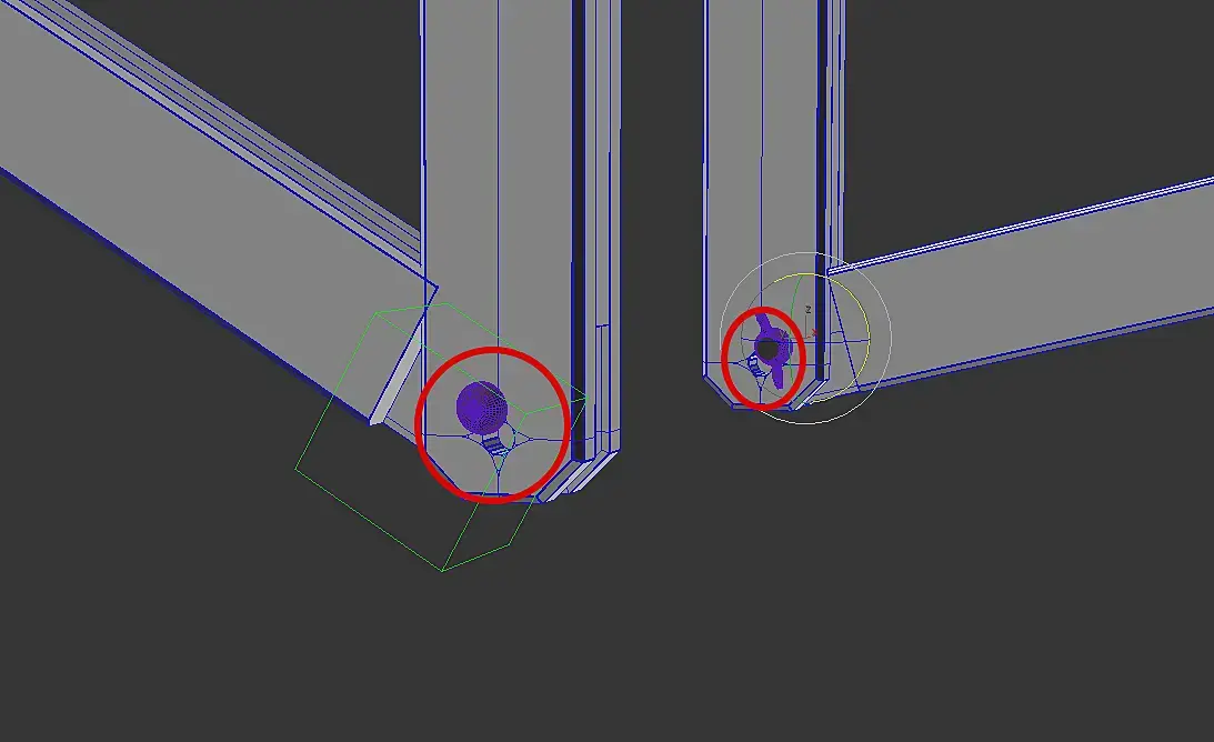

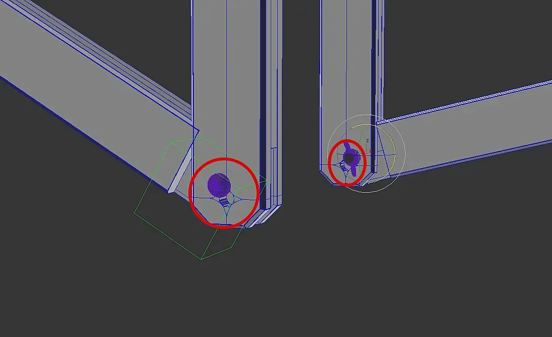

Присутствует риг, все на первый взгляд хорошо. Только пивоты установлены не в центр отверстий, поэтому при повороте смещаются. Ниже ноги, коленный сустав.

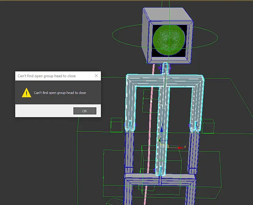

Далее косяк с группой, которая отсутствует.
Гугл говорит это может помочь:
https://forums.autodesk.com/t5/3ds-max-forum/can-t-find-open-group-head-to-close/td-p/4312362
Но не помогает.
Помогает выделение проблемных частей (грудь, ноги и болт в шее), Group->Detach

Не, делал ресетхформ. Это беда группы, которой не существует.

FreeRacer, я часто отписываюсь в комментариях, когда допустим турбосмуз сколлапшен или требуются плагины, или текстур не хватает. Но это такие "легкие косяки", если можно так назвать. Без них модель готова к применению. А тут вроде риг есть, да лучше без него. Потерянная группа, из-за которой объекты, которые были в этой группе не мержатся в сцену.
