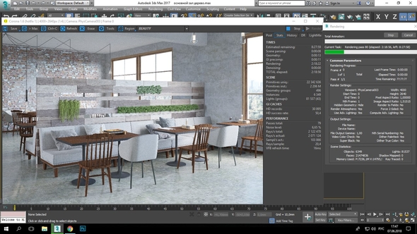

Добрый день, рендерила сцену в разрешении 1200х800 пикселей, рендер длился около часа до 3% шумов. Поставила эту же сцену в разрешении 5000х3300, рендер шел 20 часов. Сейчас поставила другой ракурс и понизила качества до 4000х2640, так же поставила галки, которые нашла на форуме. Теперь рендер должен занять 11 часов, но время еще может увеличится вполне, да и 11 часов это очень много. В чем может быть проблема? Процессор AMD Ryzen 7 1700? 16 гигов оперативки Вот скрин галок, которые поставила и моего рендера.
Сообщений: 16112
возможно, нехватка оперативной памяти

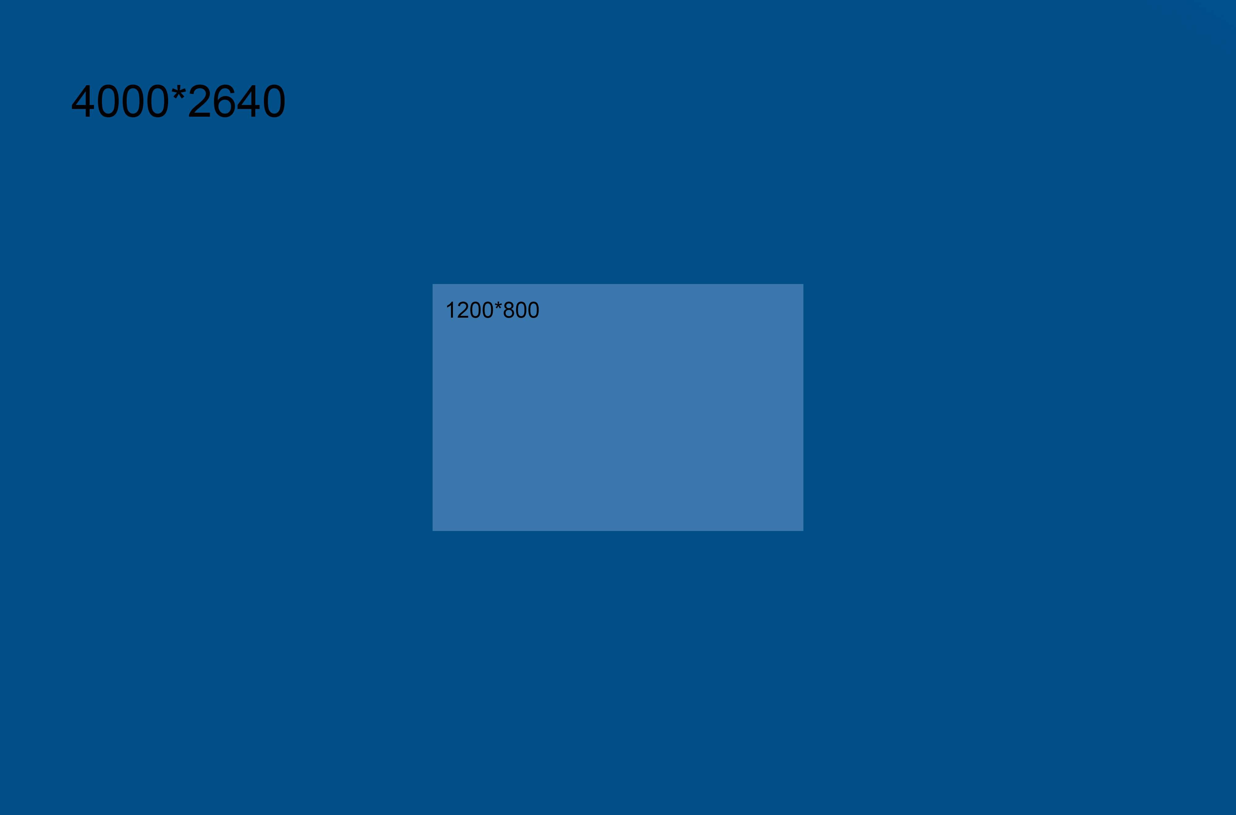

на картинке вы можете наглядно увидеть разницу между 4000*2640 и 1200*800
картинка стала примерно в 11 раз больше, из чего рендер увеличился с 1часа до 11 часов . зависимость практически линейная.
разрешение 5000* скорее всего не рендерится из-за того что 16гб оперативной это мало. Попробуйте увеличить фаил подкачки, может помочь.
Сообщений: 10180
семплер менять не надо, только галку lowmem надо ставить
время рендера увеличивается пропроционально увеличению разрешению, картинка разрешением 5000х3000 больше по площади, чем 1280х800 в 15 раз, так что ничего удивительного + видимо еще корона выдает, что недостаточно памяти даже с галкой lowmem

1. Albedo проверяли? Добавьте в Render Elements Cshading_Albedo и посмотрите нет ли на нем красных пятен. Картинка должна быть исключительно в градациях серого.
2. 3% шумов - это дело, конечное хозяйское, но имейте ввиду, что каждый процент шума давится всё дольше и дольше. Я бы рекомендовал не делать таргет по шуму ниже 5%. Тем более у вас светлая картинка. Лучше 5% + денойзер.
3. Low memory можете оставить конечно. Но этой сцене 16 Гб должно хватать. А вот менять сэмплер - я сильно сомневаюсь что это поможет.

Почему-то в моей голове не так сильно разрешение отличалось)Тогда это вполне логично, но все равно время не радует, кроме альбедо, что стоит проверить, чтобы облегчить сцену?
Сообщений: 10180
Sophia5050 да просто поднять уровень шума до 8 процентов и выкрутить до 0.8 значение денойзера при 5000 этого будет за глаза, а время существенно сократится, возможно больше, чем в 2 раза
