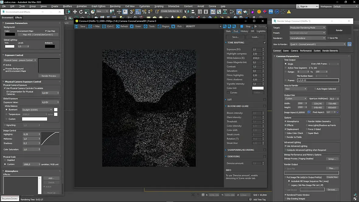

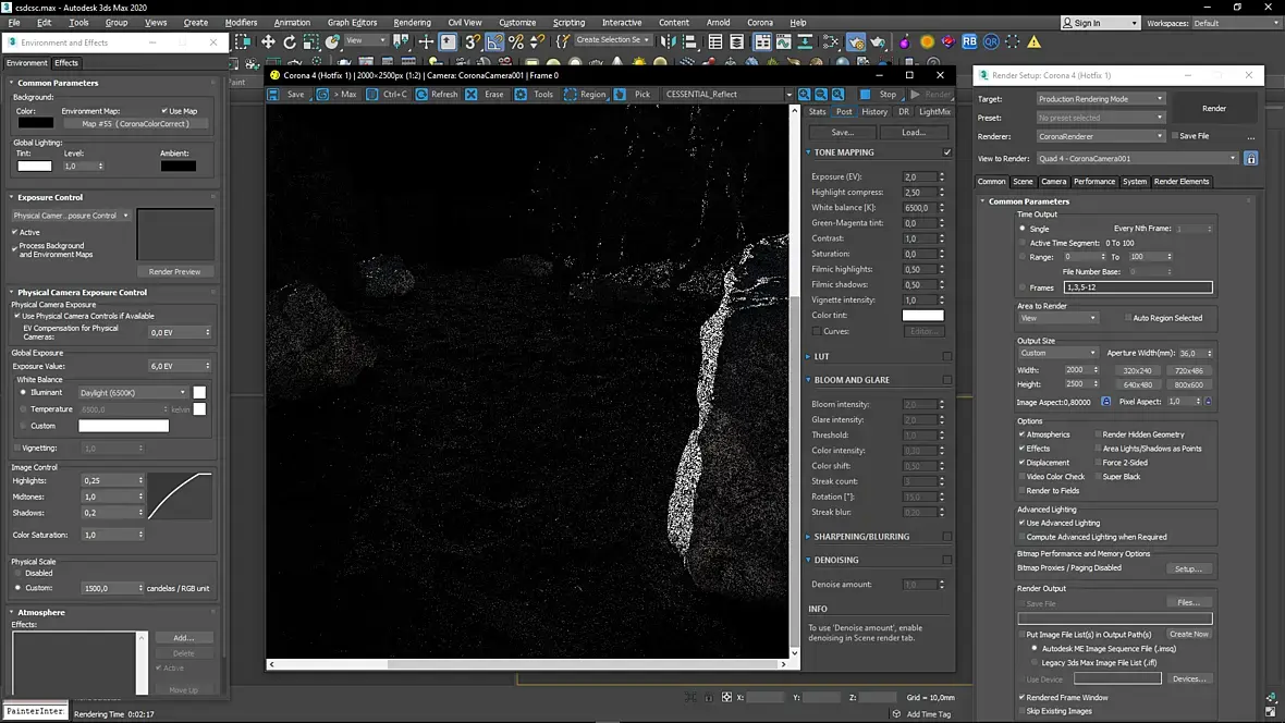

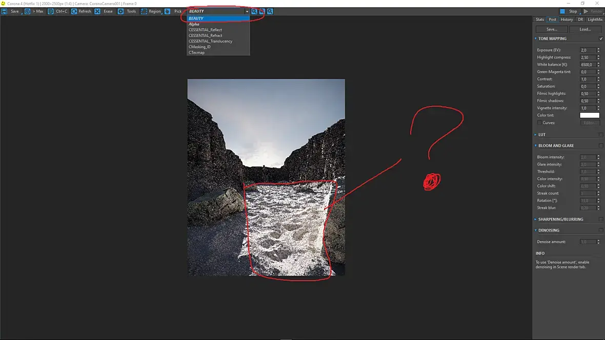

День добрый, работаю в 3dsmax 2020 с связкой Corona render 4Работаю около двух лет, и такой баг вижу впервые (или не баг).Вообщем. Я настраивал сцену как обычно: моделинг, свет, материалы.В итоге, что мы имеем. HDRI на освещение всей сцены, ну и этот же HDRI только с тайлингом для бекграунда.(Больше освещения НЕТ)Проблема: Я захотел поставить на финальный рендер, подвязал карты: ao, reflect, refract, colorId...Поставил разрешение 2000 х 2500 и нажал рендер. И я увидел странный свет по всему полу, как будто отдельно подключил CoronaSun в добавок к HDRI, но у меня кроме hdri ничего нет...Самое забавное, что когда я отключил рендер всех карт и оставил только основной рендер, и уменьшил рендер разрешение до 500 х 625, и это свет просто пропал, НО КАК отключение определенных карт и уменьшение разрешение может вообще хоть как-то добавлять или убирать какой-то свет????????????

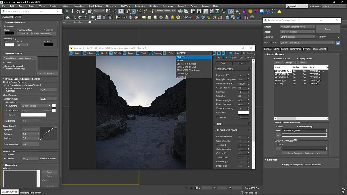

Подключил карты и начал рендерить в маленьком разрешение и этот свет пропал... Сейчас попробую добавлять разрешение...

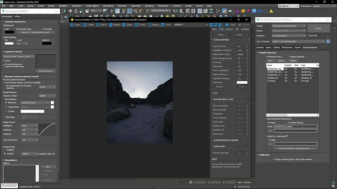

1500 х 1875 Нормально вышло

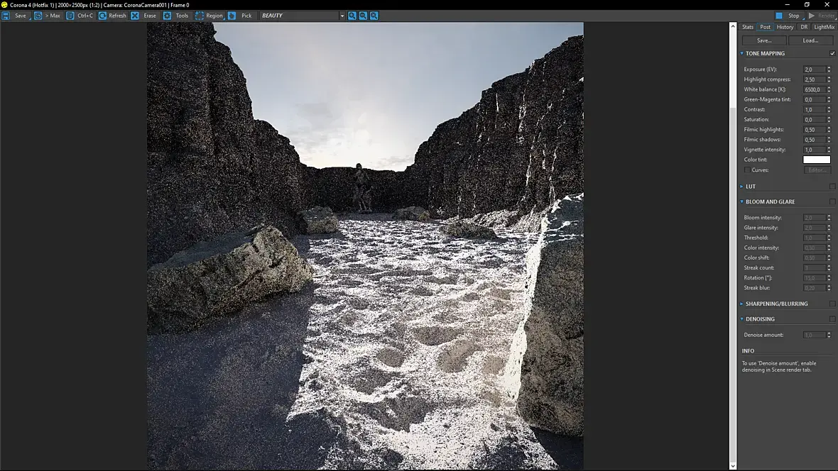

2500 х 2000 Всё уже добавился этот свет...Мне конечно всё-равно, я могу зарендерить и в меньшем, но интересно как такое возможно??

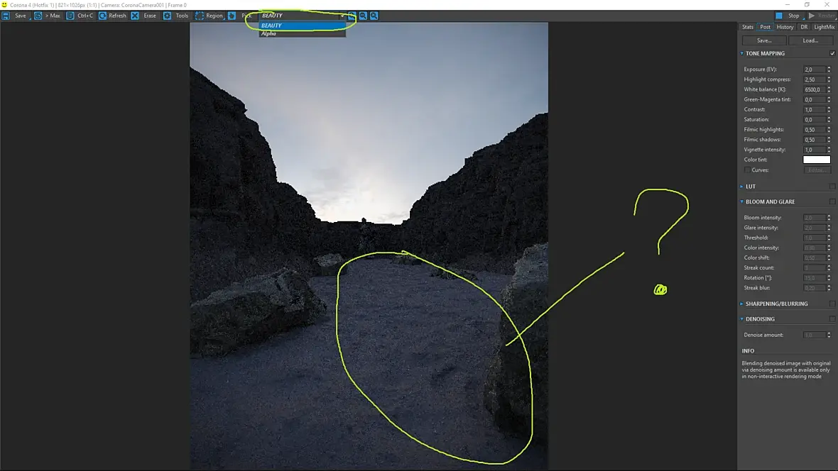

этот свет даже на рефлект карте показывается...

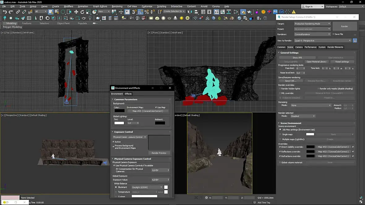

Что будет если просто одну карту кинуть в слот single map и поотключать те три внизу что идут отдельно?

Те снизу три влияют на бекргаунд, но не на свет, а вот верхние пукнты уже на свет.

попробуйте поменять загрузчик hdr
может баг с экспозицией, корона не рекомендует использовать настройки макса

Ну так  все же, если вы сейчас отключите те галочки и кинете в один слот одну карту, что будет у вас на рендере. Такое ощущение что там с настройками карт что-то накручено в зависимости от их поворота и гаммы. Но это только догадки...

подозреваю, что проблема в подгруженной ХДРке.наверняка, стоит не "тот" режим проекции и получается зависимость от разрешения. больше в голову не приходит ничего. покажите настройки самой карты

Столько скриншотов и ни одного реально нужного - скриншота настроек самой хдр :)
Сообщений: 7380
Просто подожди хотя бы пассов 5. Нулевой пасс больше технический.
