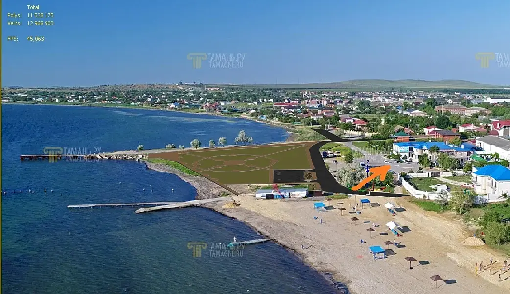

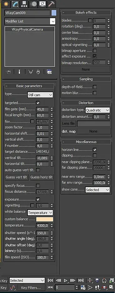

ребята , подскажите пожалуйста кто знает , какие параметры крутить что бы вписать площадку , перспективы не совпадают, крутил film, gate focal lenght, но что то пошло не так)
дороги должны совпасть, т.к. делались по топосъемке

попробуй инструмент perspective match в утилитах находится.

По опыту - перспектив матч в 90% шляпа. Я б на глаз крутил - самый верный инструмент.

 film gate, focal lenght-этими параметрами?

альт+ среднее колесико мыши в перспективе, а камера потом, но я за матч

Ну, нет же. Картинка с топосьёмкой может совсем не совпадать, так как бог знает какой объектив там и там использовался, и как снимок ретушировался (исправлялись перспективные искажения).

если в свойствах фото глянуть подробно, там иногда камера оставляет свои параметры объектива, если есть то такие же в максе задать, а дальше ловить точку съемки.

За 11 лет работы только в архивизе могу с уверенностью сказать, что мне еще ни разу не попадалась точная топосъемка. Я даже одно время заказывал вынос точек на участке два раза с разницей в год. Погрешность на 6 сотках была +-300 по углам. Делали разные компании. Что уж говорить на больших площадях. Да даже при моделировании накладываю топосъемку и как подложку карту гугла или яндекса. Расхождения сразу видны. Иногда даже дома "пляшут" +- пару метров.
В вашем случае надо играться фокусным расстоянием, чтобы совпадали примерно искажения, а потом уже само расстояние камеры до объекта. Плюс я вижу у вас стоит выпрямление перспективы по вертикалям. Так лучше не делать. Лучше использовать фотографию без выпрямление перспективы и выпрямлять ее после, на этапе поста.

Если известны парамтеры съёмки то да от них отталкиваться. Но картинку бэковую потом варпом все равно придётся в шопе подтягивать - во-первых рельеф не будет один в один, во-вторых линза на фотике сама по себе имеет сферичность и искажает.
